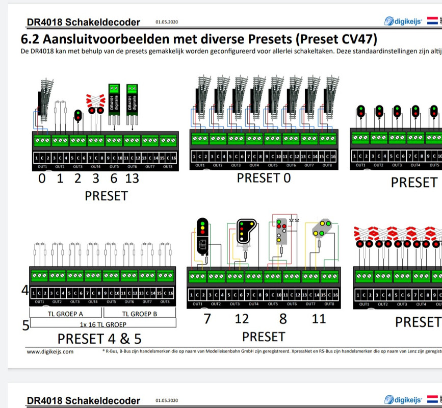

Mijn dr4018 samen met de wissel werkt enigszins: de wissel (magneet) blijft als een gek heen en weer ratelen wat zou de oorzaak kunnen zijn?
Henk
Henk

Re: Aansluiten fleischmann wissel 22263
Even de goede preset instellen denk ik
Moet op 0 staan.
Bij jouw staat hij waarschijnlijk op preset 6oid
Moet op 0 staan.
