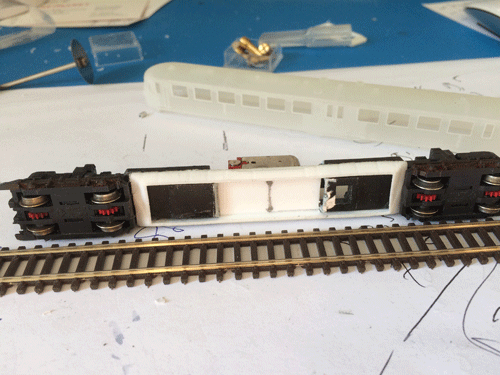

Hier de testprint met de motor gemonteerd en met behulp van een 9 volt blokbatterij het chassis over de baan laten testrijden. Had bij Ali ondertussen de perfecte oplossing gezien om een Next 18 decoder in te bouwen, een mooi klein printje van LaisDC met de stekker aansluiting aan een kant en soldeerpads aan de andere kant en aan het ene eind een gaatje voor een M2 schroef om hem te bevestigen. Deze oplossing meteen meegenomen in het ontwerp.

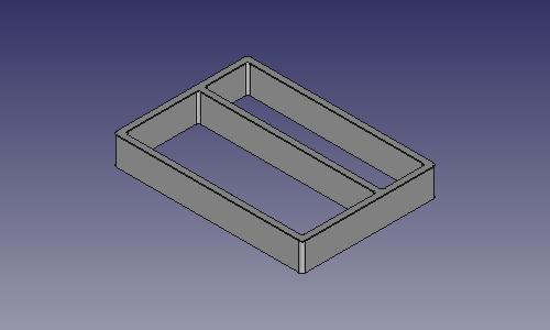

Zo weer even terug naar waar het allemaal om begon, een werkend onderstel.
Heb afgelopen tijd een aantal proefprinten en tests gedaan en volgens mij heb ik nu alles op de rit om een goed rijdend onderstel in elkaar te zetten
Heb nu dus een bodemdeel, schortplaten, motorhouder, gewichtplaatje, twee draaistel afdichtingen, twee minitrix draaistellen, twee Minitrix contact plaatjes, LaisDcc Next 18 insteekprint, tramfabriek motor, wormwiel van Minitrix motor en de scheenplaten van @Pjotr, het vliegwiel ontbreekt nog op de foto.
Hier de ombouw van de draaistellen tot een DE draaistel, het omzetten van de scheenplaathouder en deze vervangen door een zelf geprint exemplaar, vervolgens op de zijkant de DE scheenplaten aangebracht.
Groet Guus,

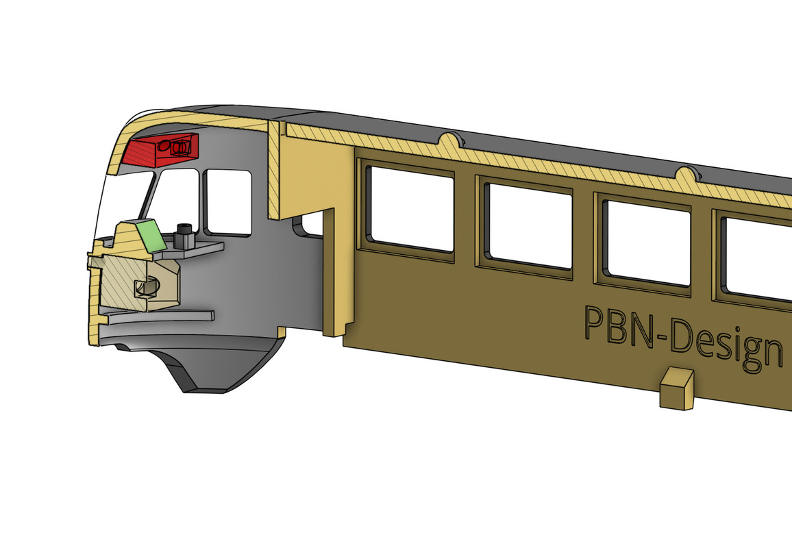

Nog bedankt voor de aangepaste scheenplaten, ziet er in Fusion goed uit. alhoewel mijn computer zich momenteel suf rekent op een of andere manier, een nadeel van Fusion dat hij na iedere aanpassing het onderdeel weer compleet gaat opbouwen in het geheugen en af en toe een opdracht eigenzinnig aanpast ipv het gekozene te doen en staat dan zo weer een drie kwartier te rekenen. Afijn ben bijna klaar met de aanpassingen en als alles goed gaat worden er vannacht de eerste aangepaste draaistelhouders geprint.
Het afstellen van de motor is inderdaad een beetje lastig, had een houder maar daar zat de motor iets te hoog, nieuwe houder gemaakt, alleen de bodemplaat verkeerd aangepast, zit nu veel te hoog 7(8)7 |:( 7(8)7 Net even een nieuwe aanpassing gedaan en gaat vanavond ook mee met het printen. Net even provisorisch de motor op de goede hoogte vastgezeten dan loopt het bodemdeel de ene kant op perfect en de andere kant op bijna perfect en na wat rommelen met de afstelling loopt hij beide kanten nu goed. Stroomafname is niet 100% dus ik denk dat ik er nog een locbuffer inbouw, heb er nog een paar liggen van Fichtelbahn.
Het aanpassen van de wielen heeft niet echt prioriteit, heb ook niet echt de spullen ervoor om wielen te gaan vervangen, mooiste zou zijn als Minitrix deze wielstellen voor deze draaistellen heeft met een kleinere diameter zodat ze eenvoudig te vervangen zijn.
Groet Guus,
