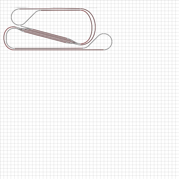

en kan ik twee enkel sporige keerlussen op deze print aansluiten of heb ik er 2 nodig(hieronder heb even gauw een simpele versie van mijn baanplan gemaakt
ik nog geen ervaring met elektronische aansturing van een model treinbaan dat begrijpen jullie nu zeker wel
groeten richard

- Herschaalde kopie van complete baan jpeg.jpg (112.81 KiB) 1575 keer bekeken

Re: keerlus
Lok rijdt gewoon door, dat schakelen gaat in milliseconden. Onmerkbaar dus.
