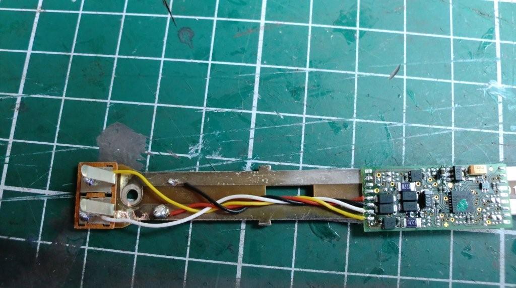

Ik heb een fleischmann fucktiedecoder ingebouwd in een stuurstand rijtuig, eveneens van fleischmann.
Heb een door de fabrikant orgineel rijtuig als voorbeeld gebruikt. dus ik dacht een makkie.
Maar als ik van rijrichting verander knippert het witte lampje en gaat dan iets zwakker branden dan in de andere richting. terwijl eigenlijk het rode licht had moeten branden.
Wat doe ik verkeerd?
alvast bedankt Ron

Waarschijnlijk zijn de diodes die onder de contacten van de lampjes zitten kapot. Deze even verwijderen of isoleren van de rest.
Wim.

Hij doet het.
Bedankt maar weer voor de tip.
