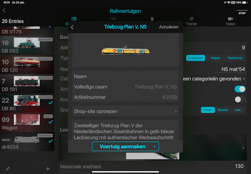

Halllo….,
Ik denk dat ik je begrijp. Bedoel je instellen in de Z21 app.?
Dan moet je met + een lokomotief toevoegen. Kies “…uit de database”.
Als je doen heel ver naar benden scrolt dan kom je bij “Triebzug plan V, NS. Klik daarop en kom je hier:
Zoek je dat??
Maar dit is niet de Hondekop, mat’54 die je zoekt.
Volgens mij staan alleen de soundloks in database.
Waarschijnlijk moet je de functies handmatig invoeren,
Groetjes Gerard

Inderdaad wat Wilco schrijft: in de database van de Z21 APP staan alleen Fleischmann/Roco materiaal. Als ik een ander merk ga invullen, wat is dan voor de Pico 40280 hondekop de juiste instelling zodat alle functies het ook doen.

Hube schreef: 23 okt 2022 14:41 Halllo….,
Zoek je dat??
Groetjes Gerard
Dit is inderdaad hetgeen ik zoek, bedankt
