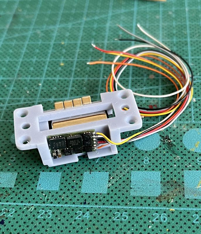

Op onderstaande foto een voorbeeld van een 3D geprint motorframe, waarbij ik ruimte heb gelaten voor de decoder en ook nog een elektronische buffer in de vorm van vier SMD-condensatoren. Met deze oplossing hoef je helemaal niet te vijlen of te frezen.
LED verlichting inbouwen en je lok doet niet heel veel meer onder voor een modern Piko exemplaar (qua rij-eigenschappen).

Hallo Pjotr,
Sorry voor de late reactie allereerst een gezond 2023 gewenst nu de vraag hoe kom ik aan zo,n motorframe en die elctronische buffer waar dient die voor ik ben op elctronisch gebied een totale leek zo als ik al in mijn draadje schreef.
