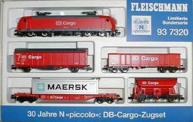

Ik heb vandaag op eBay dit setje gescoord.
Er zit een BR145 in, en die hebben geen NEM-stekker.
Wie heeft er ervaring met het digitaliseren van dit ding? (liefst met foto's)

Robert_N-Nm schreef:Of check hier: http://www.1zu160.net/digital/einbaubsp/gfn-145.php
Zo heb ik het gedaan...

Dank voor de reacties. :D Die op 1zu160 had ik gezien, maar ik vroeg me af of er nog alternatieven waren. Volgens Fleischmann moet je gaan frezen, en daar heb ik minder trek in. Als ie in de bak onderin past is dat prima natuurlijk, een N025 heb ik nog wel liggen.
Ik ga aan het prutsen! (maar eerst wachten op de postbode...) 8-)

Steven, een Tran DCX74z of een DCX 75 past zeker. De laatste heb ik nog liggen.
