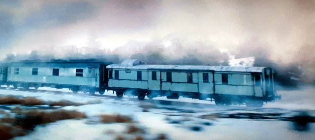

Het hoeft niet altijd Harry Potter te zijn, en ook niet de Hogwarts Express. Alhoewel een exemplaar in N-schaal heel erg leuk zou zijn.
Andere boeken van J.K. Rowling zijn ook verfilmd, zoals Fantastic Beasts — The Secrets of Dumbledore. In deze film reist ons illuster gezelschap in een trein naar het Berlijnse Ministerie van Toverkunst. En dat is niet de Hogwarts Express.
Aan de filmbeelden te zien is hier gebruik gemaakt van CGI, en is niet een echte trein verfilmd. Toch heeft deze digitale artiest goed gekeken naar de werkelijkheid. Mijn vraag is dan ook, herkent iemand deze rijtuigen?
Het achterste exemplaar is een bagagerijtuig, maar het rijtuig er voor maakt me ook nieuwsgierig. Want volgens mij heb ik deze ooit in Nordlingen gezien, en is dit een stoomverwarmingsrijtuig. En dat is wel een beetje vreemd als de trein getrokken wordt door een stoomlocomotief.
Graag jullie reactie, want ik ben nieuwsgierig wat dit is.

Het is gezien het bagagerijtuig geen slaap of restauratiewagon, die waren in die tijd rood mits het gaat om Duitse wagons. Heb geen info over andere landen, het houd ergens op. Het kan aan het einde van de trein heel goed een verwarmingswagen zijn omdat bij lange treinen de stoomlocomotief niet voldoende stoom kan leveren zodat de achterste wagons ook voldoende warmte hadden. Het was heel gewoon dat internationale treinen 12 tot 14 wagons hadden. Later met de opkomst van bussen en eigen autobezit nam het reizen per trein af.

Ik was in de veronderstelling dat verwarmingsrijtuigen pas opkwamen met de komst van diesel en elektrische locomotieven, omdat die meestal geen stoom konden produceren voor de verwarming van rijtuigen. Elektrische treinverwarming is van latere datum.
Kleurstelling van treinen in films moet je soms met een korrel zout nemen, ik denk dat in deze film de kleurstelling bewust is uitgebleekt omdat het een "spooktrein" betreft.

Zunächst wurden die Reisezugwagen durch einzelne Öfen beheizt. Bald wurden durchlaufende Dampfheizleitungen und Wärmetauscher eingerichtet, die aus den Kesseln der Dampflokomotiven versorgt wurden. Allerdings funktionierte das bei sehr langen Zügen nicht befriedigend.[1] Deshalb wurde in diesen Fällen zusätzlich ein Wagen mit einem Kessel eingestellt, der ausschließlich dazu diente, Dampf für die Heizung zu erzeugen. Die ersten Heizwagen waren zwei- oder dreiachsig.[2] Die ersten Elektro- und Diesellokomotiven für Personenzüge hatten zunächst zusätzliche Heizkessel für die Zugheizung, um die Dampfheizleitungen versorgen zu können.
Je hebt dus ook nog elektrische locomotieven met een ketel, dit geeft een wonderlijk gezicht, pantografen en een schoorsteen, bijvoorbeeld de E36, E49, E50.

Het gaat hier om een DRG Heizkesselwagen model 1941, daar zijn er 180 van afgeleverd. Deze was eigenlijk meer bedoeld voor inzet in verlofgangers-en gewonden vervoer. Treinen bleven bij het front op de laatste paar honderd kilometer vaak een tijd staan zonder locomotief. De loc moest dan vaak een andere gestrande trein of een hulptrein gaan verslepen. Een verwarmingswagen is vooral in onderhoud veel goedkoper dan een stoomloc. Na 1945 zijn ze inderdaad meer gebruikt als een eloc geen stoom kon leveren aan oudere rijtuigen of een diesel geen passende verwarming; De DR 130 had bijvoorbeeld geen ketel. Voor zover ik weet hadden bepaalde subseries van de DB V100 en V160 ook geen ketel.

Het moet dus zoiets zijn: Hobbytrain 23904.
