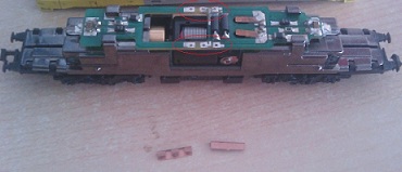

Ik vond toevallig een oude loc terug van mijn analoge baan. 1tje waarvan ik totaal vergeten was dat ik hem had. Het is een siemens dispolok uit de taurus familie.
Heb hem even 2 sec op mijn digitale baan gezet (een tikje om te kijken of hij het nog doet). De lampjes gaan aan en het motortje geeft een pieptoon. Ik weet is niet de bedoeling maar het was slechts een tikje om te kijken of hij uberhaupt nog werkt. Nu dat duidelijk is vroeg ik me af of iemand een tutorial heeft om deze om te bouwen naar DCC. Ik neem aan dat dit gewoon met een keuhn van hans kan.
Ik weet dat dit niet moeilijk kan zijn, de ruimte voor een decoder zit gewoon al vrij en er zijn zelfs 6 aansluitgaatjes (waarvan ik sterk het vermoeden heb dat daar gewoon de decoderdraden aan gesoldeert moeten worden).

Kleine uitleg:
Die twee clipjes die ervoor liggen moeten er voor analoog gebruik opzitten op die plek waar de (2x) 3 soldeercircels zitten.

Elke zespolige decoder (waaronder de Kuehn N025) zou in principe moeten passen. Voor een voorbeeldje zie ook onderstaande link:
http://www.1zu160.net/digital/einbaubsp/hob-taurus.php

Iemand een idee hoe ik de decoder goed isoleer? gewoon een papiertje omheenvouwen of ?
Berichten: 6136
Re: Digitaliseren van lok
Ik gebruik daar isolatietape voor, blijft wat beter zitten dan een papiertje.

Dun plaatje plastic over de opening van de motor leggen en daar met een beetje lijm de grote chip van de N025 op vastgeplakt. Vastsolderen aan de 6 puntjes en hij blijft prima zitten. Ik heb er 2 zo rondrijden. Aandachtspuntje bij deze Hobbytrains is wel de koperen strip die het contact tussen de draaistellen en de motor regelt, die verbuigen wel eens.

Ik keek vanochtend in de bus en zie daar, een envelop van de freebit :)
Gelijk de soldeerbout erbij gepakt, ging echt makkelijk. Stukje isolatietape om de decoder en de bedrading afgeknipt op 1,5 cm zoals ze ook deden op de 1zu160 site (ik ben hier normaal nogal terughoudend in, heb meer dan eens gehad dat er iets fout ging en ik een stukje extra moest afknippen en dat wil dan niet meer, maar goed, ik had zoiets: "lets give it a try").
Eerst geprobeerd ze er alleen in te stoppen en een beetje vast te maken zonder soldeersel, maar dat ging niet, dus ben gewoon begonnen met de boel te solderen.
Et viel allemaal reuze mee. Nu besef ik me dat dit ook wel een makkelijke loc is om te digitaliseren, maar het was ook echt simpel. 15 min en toen stond hij op de baan te racen :) Straks nog even instellen dat de maximumsnelheid enigzins omlaag moet, want deze gaat wel met topspeed over de baan heen :P
Bedankt voor de link, zonder die site was het me waarschijnlijk niet gelukt ;)
