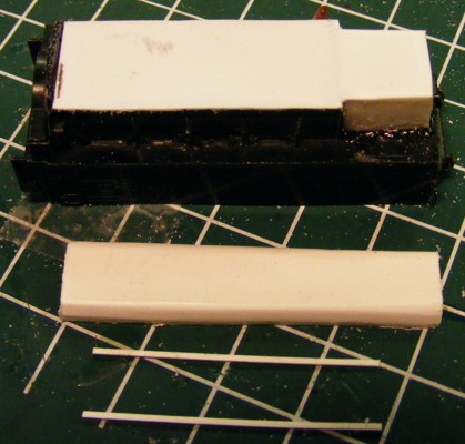

Laatste stap in de bouw de tender.
Hiervoor hebben we een stukje sheet van 0,3 mm dikte, lang 45 mm en breed 12 mm als eerste nodig. Verder drie stukjes sheet van 1mm dikte als vul middel en een stuk sheet van 4 mm dikte, lang 45 mm, breed 10 mm, twwe stukjes staaf van 1 x 1 mm en 45 mm lengte.
Als eerste wordt de tenderkap voorbereid. De kolen imitatie wordt er uit gesneden en aan de achterzijde worden de trappen verwijder om plaats te maken voor een setje messing trappen. Nadat dit gedaan is worden de drie vulstukjes achter de kolenbunker geplakt zodat de zijwanden tussen de vulopeningen voor de water kasten komen te staan. Nadat dit droog is word hier overheen de sheet van 0,3 mm geplakt en aan de kap en de vulstukjes aangepast. Nu worden aan de zijkanten hiervan de dunmne staafjes van 1 x1 mm geplakt en op maat afgesneden dat wil zeggen precies aan het einde van de standaard kolenbunker. Nu wordt de afdekking pas gemaakt. Het stuk van 4 mm dikte word af gevijld tot op 9 mm. de zijkanten worden naarbinnen rond gevijld. Nadat dit gedaan is wordt dit deel op de tender gelijmd en na het drogen aan de achterzijde vlak afgevijld.
