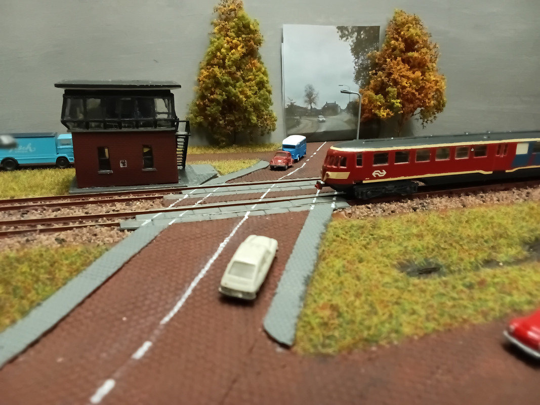

Deze diorama is de overweg van de Garst.
Het seinhuis ,post-T ,heb ik al een paar jaar geleden gebouwd.
De bedieningshandles in het seinhuis
Het intrieur
Even een proefopstelling
Het formaat is 42x30 centimeter
De basis is gemaakt de spelden geven het verloop van de wegen aan.
De overweg gemaakt van abs strips
Het aanzicht over de overweg de DE-1 komt net uit Groningen
Het hele diorama in vogelvlucht

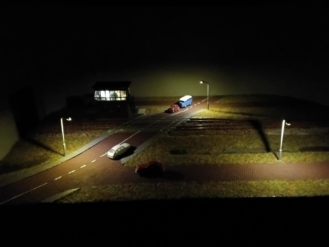

De laatste tiijd wel aardig bezig geweest met het diorama
Alleen vergeet nog wel eens wat te posten ๐Ÿ˜
De verlichting werkt nu ook mooi

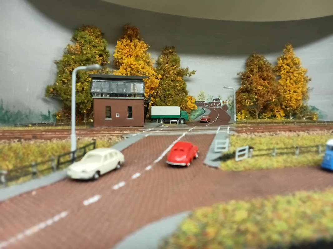

Weer een stukje verder gebouwd , hekken, meer bomen en de weg doorgeschilderd op de achtergrond

Dat heb je heel knap geschilderd Bas die achtergrond ๐Ÿ‘๐Ÿป๐Ÿ‘๐Ÿป๐Ÿ‘๐Ÿป
Mooi plaatje zo met die bomen erbij!

Hallo Bas,
Heel mooi gedaan, de weg die doorloopt in de achtergrond.

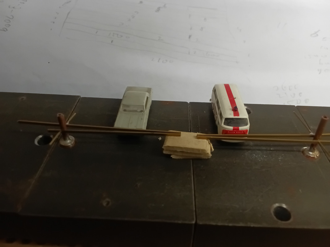

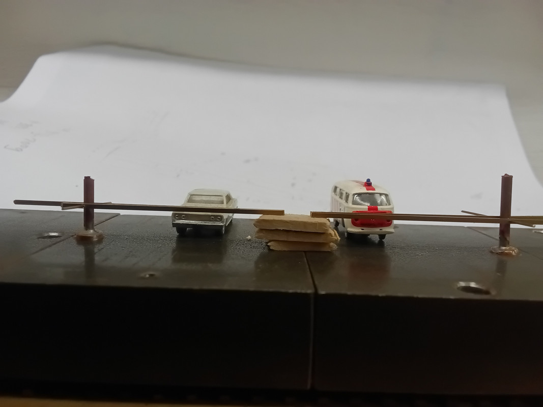

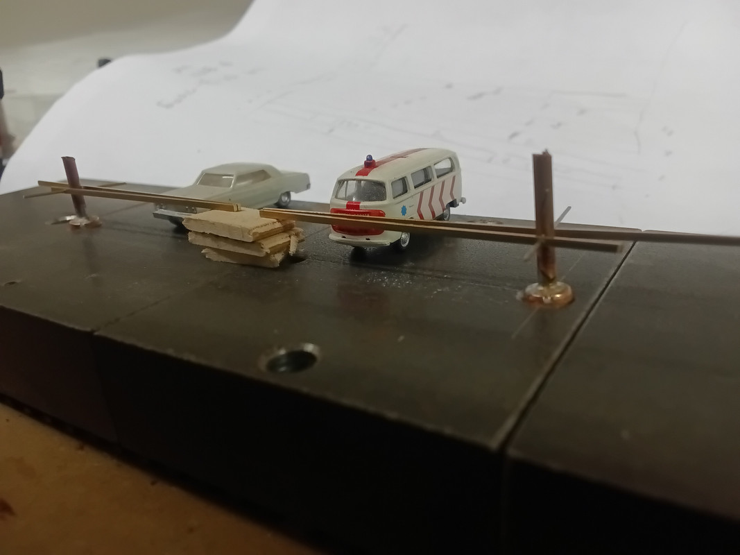

Ik ben nu bezig met het maken van de overwegbomen.
Het scharnierpunt is 0.5 mm messing draad de bomen zelf 1x2 mm messing staf.
Het zal niet makkelijk zijn om ze werkend te krijgen๐Ÿ˜

Goed bezig met die overwegbomen ,dacht dat Andy die in het verleden ook gemaakt heeft .
BartenThomas
Berichten: 645
Re: Garst/Winschoten
Bericht door BartenThomas »
Ik heb ook zoiets gemaakt. Wel wat grofstoffelijker vrees ik. Halve overwegbomen, dus geen paaltje om ze op de laten vallen. (beetje lullig, midden op de weg :mrgreen: ) Kreeg uiteindelijk het beste resultaat door voor รฉn achter het scharnierpunt een visdraadje vast te maken en dus een duw-trek constructie te maken. Visdraadjes aan een heveltje en heveltje bedienen met een wisselmotor. Al zou ik daar nu een servo voor gebruiken. Voordeel van de wisselmotor was dat deze met schakelcontacten was uitgevoerd zodat ik de overweglichten kon aansturen.
