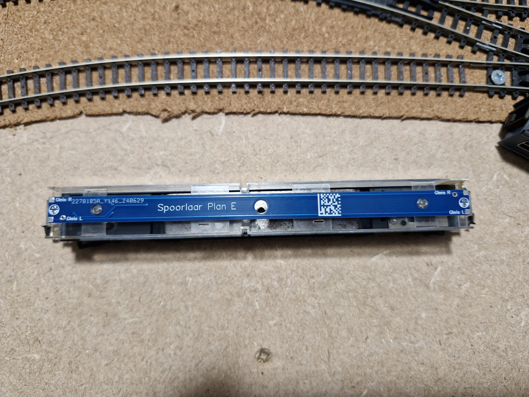

Op verzoek van @jw82 ben ik gaan kijken naar Plan E binnenverlichting plaatjes. Daar is het volgende uitgekomen:
Uiteraard in een toepasselijke blauwe kleur. Aansluitingen voor 2 condensatoren en stroomdoorvoerende koppelingen. Binnenkort ga ik testen met de LEDs. De afmetingen kloppen in ieder geval.

Getest met LEDs en alles werkt naar behoren

Mooie oplossing, maar ik zou dan ook een interieurtje doen.
Met verlichting erin, zit je tegen een lege bak aan te kijken.
Voorheen had ik een passend ontwerp op ShapeWays staan dat met weinig aanpassingen in een Plan-E paste.
https://www.n-spoorforum.nl/phpbb3/view ... hp?t=12213
Dat ging ervan uit dat je de LED's tussen twee messing staafjes soldeert. Die schijnen dan naar boven tegen een wit plafond voor een gelijkmatige lichtverdeling.
Ik kan 'm eventueel wel aanpassen naar gebruik met een printplaat. Als de LED's dan een beetje overeenkomen met de compartimentsindeling, zou dat helemaal perfect zijn.
Voor een 1e klas versie is een comparimentsindeling nog belangrijker door de aanwezigheid van coupé's.

Dat is natuurlijk een interessante. Dit is de huidige indeling op de printplaat. Ik ga eens kijken of de printplaat ondersteboven installeren een optie is.

@Wouter: Als je printplaat omdraait is het wel belangrijk dat je er gaten in hebt om het licht naar beneden door te laten.
En kijk ook meteen even of je iets met sluitverlichting kunt toevoegen. Ik heb hier voor het Plan-E fietsenrijtuig destijds lichtgeleidertjes in rood transparant materiaal voor ontworpen. Met twee 0603 SMD-leds in serie gaf dat een mooi resultaat.

Printplaat omgedraaid en het dak een dun laagje witte verf.

Ziet er beter uit dan de eerdere foto! Licht is minder fel en beter 'aanwezig' door het rijtuig. :Thumb
