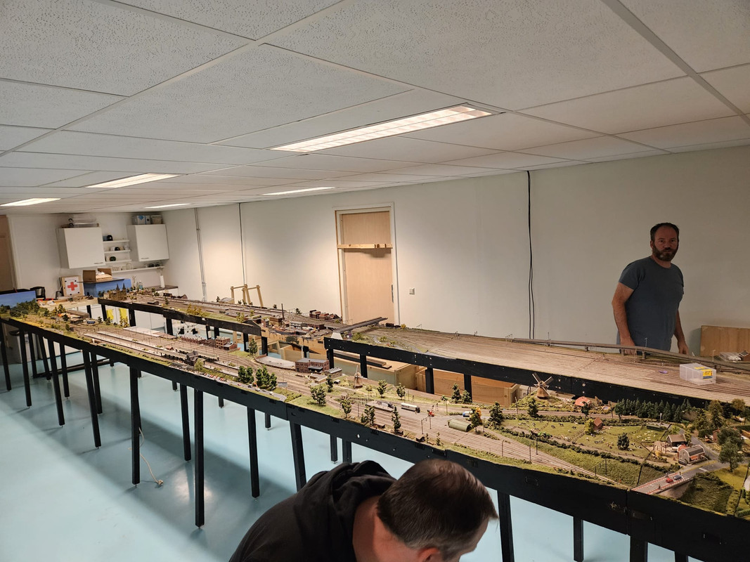

De module zit al tussen de baan, tussen de nieuwe dichte bochten en is al rijdend voor de opendag op 19 oktober.
Baan in opbouw, extra veel modules omdat ze met de achterkanten tegen elkaar aan staan, achtergronden en verlichting hangen we vanavond verder op.

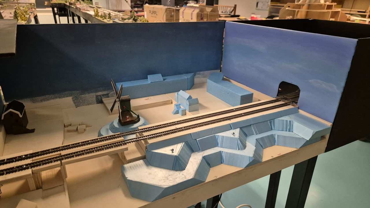

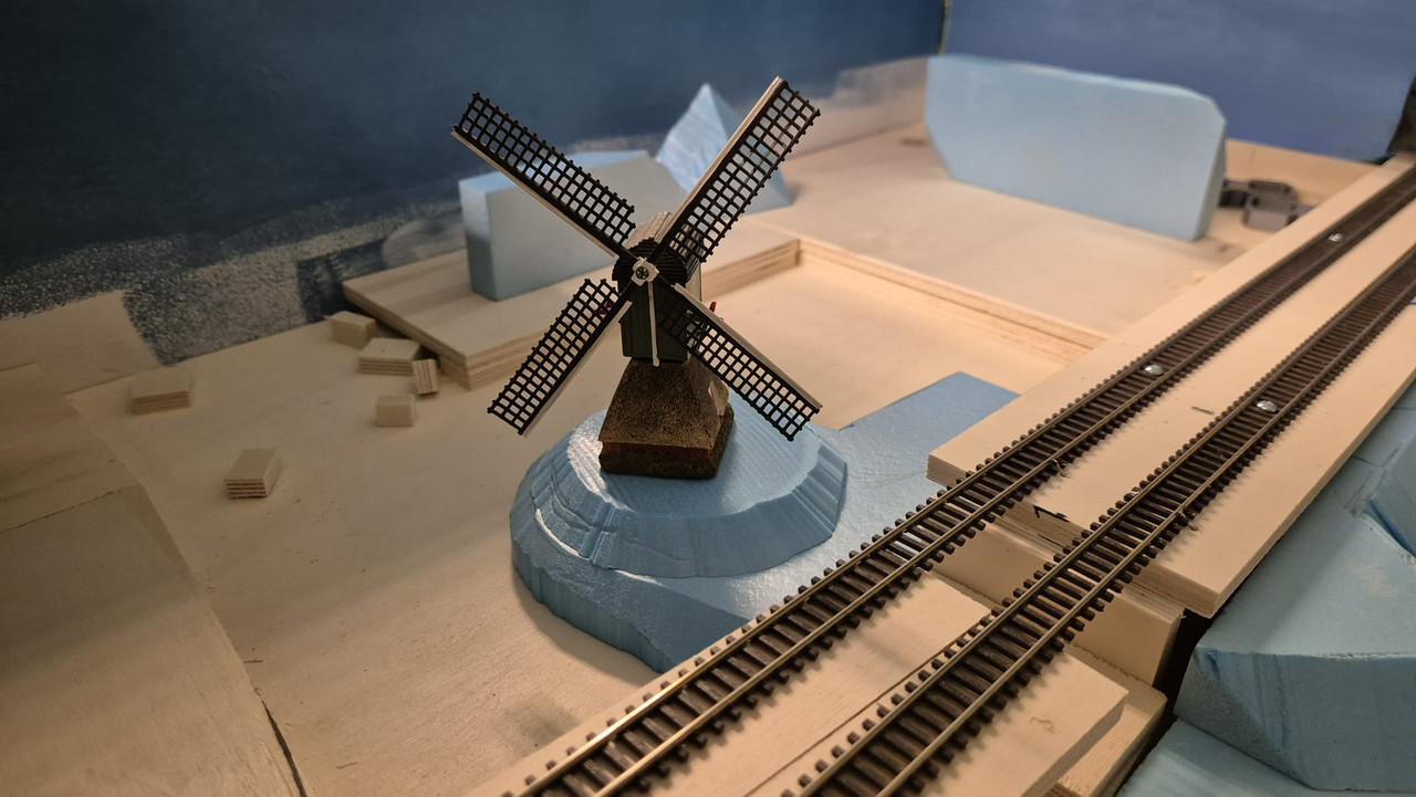

Weer een stapje verder, niet heel ver maar elke keer een klein beetje houd er vooruitgang in.
Nu het hoekje ook opgevuld met schuim en een verhoging voor de molen.

Weer even een half uurtje aan besteed, Zo veel andere zaken nog lopen op de club.
Randje tot aan de spoordijk uitgesneden. Toch bedacht dat er nog een paadje rondom de molen moet komen, dus het onderlaagje moet nog even worden aangepast.
Op de plek van de twee schroefjes komen twee canonnen te staan. Inmiddels al een 3d file van internet geplukt, binnenkort maar eens printen. De schuimblokken stellen de toekomstige huizen blokken voor. Aan de haven komt een waag zoals in Heusden, dit moet denk ik nog iets groter worden, met schuim kan je zo een beetje de verhoudingen al goed krijgen voor je al ver bent en er later achter komt dat het niet gaat werken.

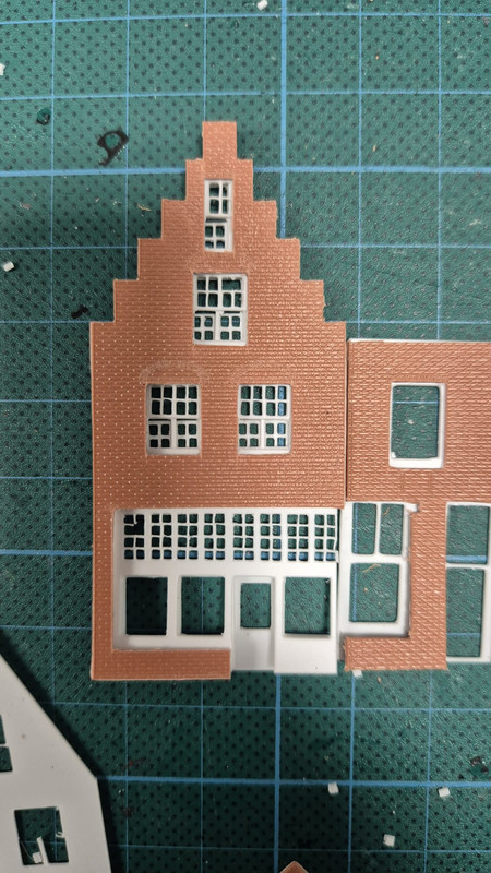

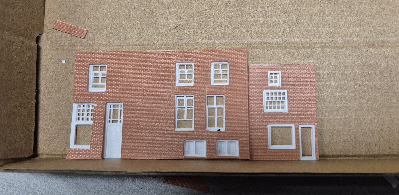

Even weer een update, zondag even een uurtje bezig geweest met wat overtrekken van huisjes van google streetview,
de eerste laagjes gesneden met de snijplotter. De stenen laag snijd ik uit steentjes plaat, dit is te fijn voor de snijplotter. Ik grafeer daar wel de bogen overheen. Alles wordt nog geschilderd, en er komen nog details op zoals sierlijsten, vensterbankjes, en natuurlijk een dak etc. maar hier vast even een indicatie.

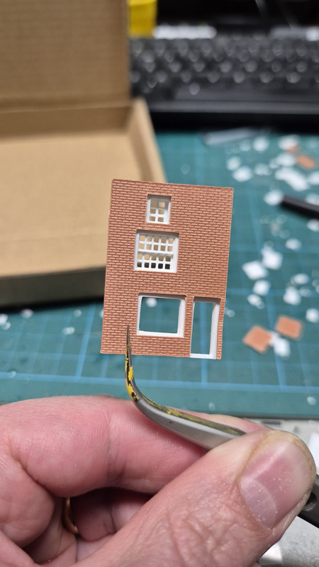

Ondertussen zijn we druk verder aan het bouwen: Hoekhuis voor het haventje, via google maps maak ik wat screenshots en dan vierkantjes trekken om de snijplotter aan de gang te zetten...

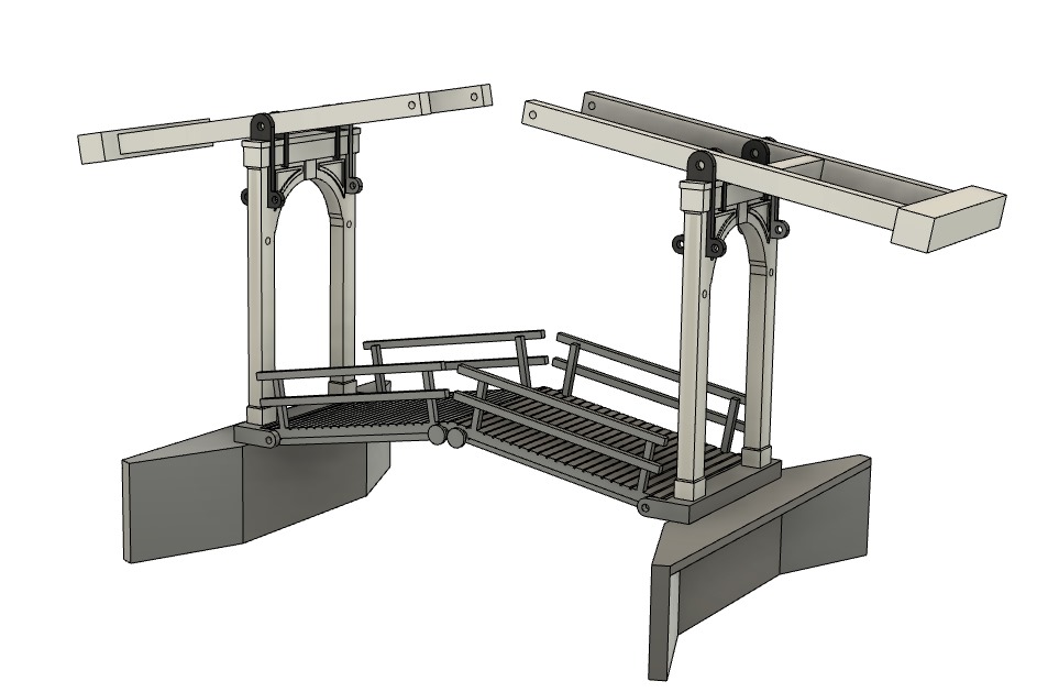

ook heb ik al een 3d model gemaakt om het bruggetje te 3d printen.

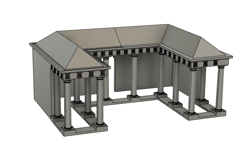

en ben ik al een stukje opweg met de vismarkt
