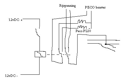

Ik zelf ga voor een heel andere constructie, namelijk gebruikmakend van een relais. Let wel ik rijd analoog, dus of dit zou werken met digitale besturing kan ik niet over oordelen.
Voor extra boost gebruik ik de PL-35 van PECO.
De schakelaar bepaald de stand van de wissel door een 12v/dc relais met 2 x om schakelingen aan te sturen via een aparte 12 -14 gelijkspanning-voeding of dmv bruggelijkrichter tussen de wisselspanninguitgang en de bovenstaande schakeling.
De overgebleven polen kunnen dan gebruikt worden voor de ompoling. Met 1 schakelaar wordt dus en de wissel en de polarisatie omgeschakeld. En dan de keuze kwa relais, er zijn verschillende types en kwaliteiten. Een goedkopere relais werkt uiteraard prima, maar persoonlijk kies ik liever voor de varianten die een aparte voet heeft. Hierdoor kan er tijdens een storing gewoonweg makkelijk een relais vervangen worden.
Sorry voor de belabberde tekening, maar ik had even niets beters dan Paint :) Hoop dat het duidelijk genoeg is en anders; vragen staat vrij.

Ik vermoed dat je steunt op de werking van eindafschakeling van de spoelen, want in jouw geval staat er permanent spanning op een van beide spoelen. Als het eindafschakelsysteem niet werkt om een of andere rede, staat je spoel in de fik. Ik zou prefereren om een kortstondige maar krachtige puls aan te leggen om de wissel om te leggen, en dan geen spanning meer.
Ten minste, dat is wat ik afleid van jouw schema.

Zoals ik het kan zien is het goed. Maar het gaat met name hoe je een kruising er achter aan schakelt. Dat kan in jouw geval ook op dezelfde manier als dat ik het beschreven heb. Echter heb jij geen gelijkrichter nodig omdat jij al gelijkspanning hebt
Michiel,
Afschakeling is niet nodig, zeker niet met de booster die ik gebruik. Die zorgt ervoor dat er slecht kortstondig een stroomstoot wordt gegeven. Spanning heeft er zelfs wel eens een paar dagen achter elkaar opgestaan, maar er is geen spoel in de fik gegaan. (spoelendraden zijn ook veel dikker dan bv het spoeltje die in een Fleischmann wisselaandrijving zit, dus kunnen veel meer verdragen).

Marcel, nu snap ik wat je met "booster" bedoelde: waarschijnlijk is dat zo'n condensator-ontlader-booster om die stroomstoot te geven. Ik zat al op de digitale toer. ;)
