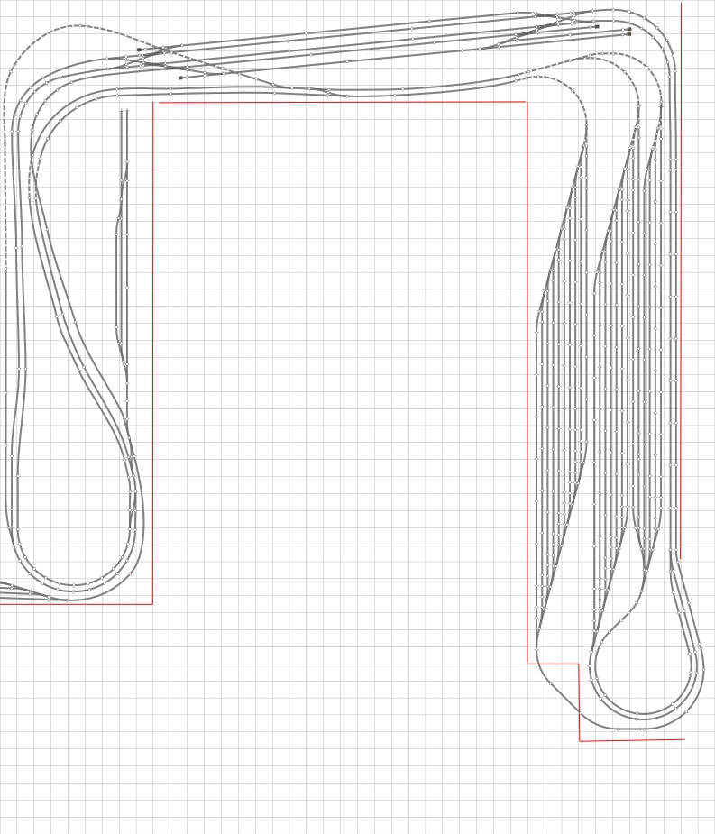

In mijn bouwdraadje had ik al aangegeven dat ik ga verhuizen en daar meer ruimte heb voor de modelbaan. Ofwel de zolder ofwel een kamer.
Gistermiddag dacht ik "laat ik eens kijken wat er op de zolder mogelijk is." Best veel. Ik heb op basis van de plattegrond en de foto's op funda de ruimte ingeschat. De benutbare ruimte (1,5 meter en hoger) is ongeveer de grootte van het papier op de afbeelding. Wel moet ik rekening houden met trapgat, cv-ketel en een spant (in het midden van de zolder). Daarom kan ik in het midden niet de volle breedte gebruiken. Er is ruimte voor een U-vormige baan. De lange poot is 5 meter, de korte poot 3,80 en de breedte is 3,30. Maten kunnen in werkelijkheid nog wat krapper of ruimer uitkomen. Daarom ben ik nog niet in een softwareprogramma aan het tekenen geweest, maar heb eerst ouderwets op papier het concept getekend.
Ik moet wel zeggen dat ik nadat ik het getekend had, ik dacht "waaaahh, dat krijg ik nooooit af." Dus ik weet het nog niet zo. Sowieso gaat het nog zeker een half jaar duren voordat ik er weer tijd voor heb. Ik heb dus nog tijd om na te denken.
Station is het huidige station met wat aanpassingen (verlengd aan de rechter(/boven)kant en spoortje toegevoegd). Het is een rondgaande dubbelsporige baan. Veel rijlengte. Geen schaduwstation, maar bovengrondse opstelsporen (in de lange poot) met 2x 6 of 7 sporen van 1,8 tot 2 m (hangt een beetje af hoe het uitkomt). Lange treinen zijn dus mogelijk. In de korte poot ruimte voor wat industrie of haven met spooraansluiting oid.
Volgens mij zitten er drie keerlussen in. Helemaal onderaan op de afbeelding (van +2 naar +5). Van de poot rechts naar het station (+4 naar +10). En helemaal bovenin (achter de hellingbaan). De keerlussen heb ik rood gemarkeerd. De keerlussen geven veel rijmogelijkheden.
Eerst dacht ik dat op de uiteinden van de poot ook nog een keerlusprobleem was, maar bij nader is dat gewoon de rondgaande baan. Die heb ik groen gemarkeerd.
Bij de aftakking van het industriespoor is geen keerlusprobleem. Of je die neemt of over het hoofdspoor, kom je op hetzelfde punt ui (paars gemarkeerd).
De hellingen zijn allemaal vrij lui. Volgens mij allemaal 1,5% of minder. De bogen zijn volgens mij allemaal minstens 30 cm.
Gestreept is ondergronds. Rijrichting is rechts.

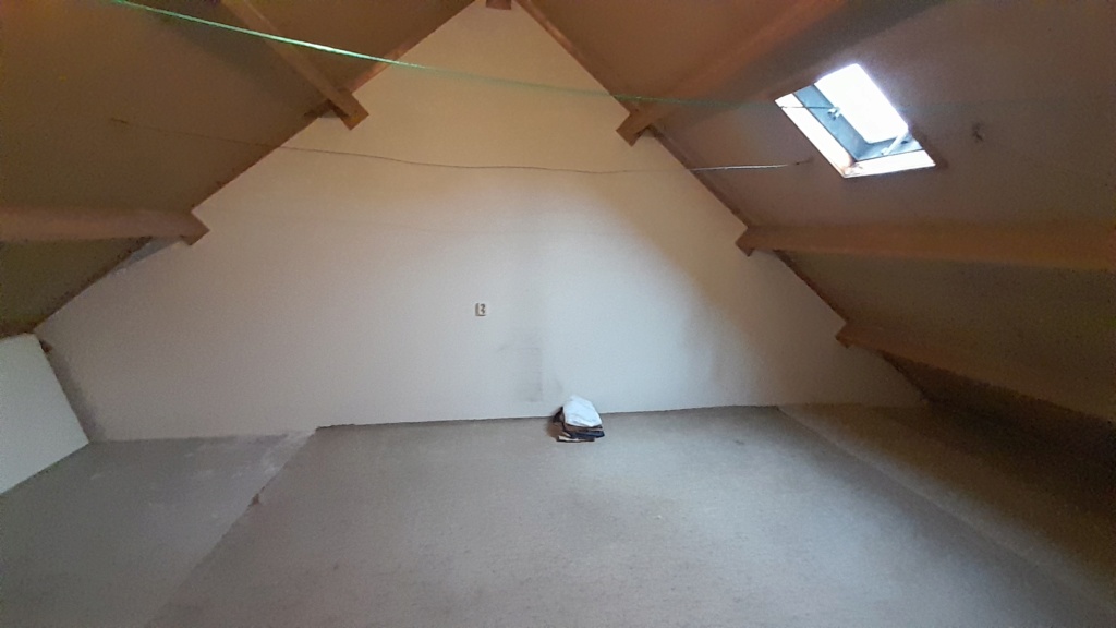

Plaatje van de zolder (van funda):
Ik zie dat de hellingbaan achterin 2,5% is. Dat vind ik nog net wat te veel, maar is op te lossen door het station iets lager te leggen (+9 ipv +10), en in de boog op de poot van de U alvast wat 1 of 2 cm omhoog te gaan. Dan kom ik op 2% of minder uit.

Prachtige ruimte hoor! Misschien kun je de bouw in een paar fases doen ipv alles in 1 keer? En dan bijvoorbeeld een tijdelijke keerlus aan de andere kant voor de sporen die je dan vervangt voor je vervolg plan. Wil je dit rijden met computer automatisering of gewoon analoog?

erik-n-fan schreef: 28 sep 2024 17:01 En dan bijvoorbeeld een tijdelijke keerlus aan de andere kant voor de sporen die je dan vervangt voor je vervolg plan.
Dat is wel een goed idee. Ik zou b.v. de korte poot en het station eerst kunnen doen (station is toch al grotendeels klaar). En dan de opstelsporen later.

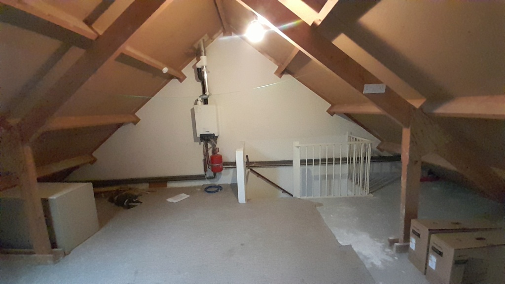

Paar weken verder. Vandaag overeenstemming bereikt over de verkoop van mijn huidige woning. Koopcontract moet nog getekend worden. Nu hopen dat ze zich niet bedenken en de financiering rondkrijgen (ik verwacht dat het wel doorgaat, maar je weet 't pas zeker als 't helemaal rond is).
Foto's van de ruimte op de zolder in de nieuwe woning:
Afgelopen weekend heb ik ook met kranten neergelegd wat de benutbare ruimte kan zijn voor een baan, maar daar geen foto's van gemaakt.
Inmiddels wel een baanplan getekend, gebaseerd op het concept hierboven.
De rode lijn is de begrenzing van de baan (zoals ik de kranten had neergelegd). Daar ga ik in de rechterpoot wat overheen, maar die ruimte is er wel. Linkonder ga ik er ook buiten, daar is ruimte om die opstelsporen wat langer te maken.
De poten van de U zijn 90 cm breed. De kop 60 cm.
Het grote opstelstation (rechts) heb ik met Katorails getekend. Ik twijfel nog of ik daar volledig naar overstap. Ik wil eerst eens met een ovaal met Katowissels gaan proberen of dat bevalt (ook digitaal).
Om opstellengte te winnen, heb ik de meest rechtse harp in tweëen geknipt. Bij die sporen is de benutbare ruimte circa 170 cm.
Ik zie nu dat ik dat links ook nog kan doen. Die sporen zijn nu circa 150 cm (benutbaar). Ik denk dat ik er daar bij een aantal (4-6) nog 20-30 cm kan winnen, misschien nog wat meer.
Het station is nog niet helemaal maar mijn zin. Ik denk dat ik het bovenste spoor eraf haal.
In de poot links een spooraansluiting voor wat industrie.
In die poot ook twee aansluitingen (keerlussen) van het ene spoor van de doorgaande baan naar het andere, waarbij eentje in het station uitkomt. Dat geeft dus het klassieke beeld van een dubbelsporige hoofdlijn met aftakkende zijlijn. Hierdoor best veel rijmogelijkheden.
Helemaal onderaan op de linkerpoot nog een klein opstel(/schaduw)station. Daar kunnen korte trekduwtreinen en treinstellen staan.
Plan geeft best wat rijmogelijkheden, maar is ook relatief simpel qua ontwerp. Er zijn weinig sporen verborgen (ondergronds), dus je kunt de treinen zien rijden. De bedoeling is de opstelsporen open te houden, zodat ik daar makkelijk bijkan. Wat eventueel wel een optie is om daar platen met scenery te maken.
De lus aan de linkerkant daarin wil ik in de lus een berg/bos maken, zodat de boog wat aan het oog onttrokken is, maar je er wel goed bijkunt.
In principe kan ik aan de linker- en rechterkant nog achter de baan komen. Dat zit onder het schuine dak, maar is nog hoog genoeg om (wat gebogen) te staan.
Kleinste radius is 282 mm.
Hoogtes heb ik niet ingetekend. Station komt denk ik op 8 a 10 cm. Opstelstation op 0. Industrie links op 4 a 5 cm. Dan heb ik hellingen van ca. 2% denk ik.

Ik heb eens ergens gelezen dat als je je station een beetje in een boog legt, dat het een mooi effect geeft. De wagens komen dan wat dichter naar elkaar toe vanaf de kant waar je kijkt. Je wisselstraten komen dan ook wat mooier uit.
Kijk eens naar Köln hbf tussen de Rijnbruggen en station. Door wissels slim neer te leggen kan je een deel van de bocht erin verwerken. Het is ook speelser als je het emplacement links en rechts wat meer laat verschillen.

Dat in een bocht leggen heb ik ook vaak gelezen. Ben er zelf niet zo weg van, omdat het me toch wat lastiger lijkt met alles goed parallel te leggen en de perrons aan te leggen. Emplacement verschilt al links en rechts, en in de breedte heb ik niet zo heel veel ruimte (het is daar maar 60 cm breed en er ligt ook nog een paradespoor vooraan, dus voor het station houd ik 30-45 cm over).

Wim als ik eerlijk ben, zou ik het zelf best heel anders doen.
Wat in zou doen is 8 of 10 schaduwstation sporen over de gehele lengte van je oppervlakte leggen. Hierdoor krijg je sporen van 5-6 meter. Dit kost veel minder wissels dan wat je nu hebt en je kunt bijvoorbeeld blokken van 200cm maken en dan 3 achter elkaar. Hierdoor kun je langere treinen kwijt met als enige nadeel dat je treinen achter elkaar staan te wachten. En als je de sporen vooraan legt dan kun je ze ook makkelijker bereiken dan dat wat je nu hebt.
Je kunt aan beide einde dan een lus maken en dan langs de achterkant 2 stijgende sporen maken met een laag stijgingspercentage. Halverwege laat je die kruisen en dan aan het andere einde boven komen. Hierdoor heb je ook veel meer van je beschikbare oppervlakte tot je beschikking voor daadwerkelijke baan.

Ik denk dat de meeste mensen het anders zouden doen om de ruimte beter te benutten. Het schaduwstation is overigens geen schaduwstation, maar bovengronds opstelsporen. ik wil mijn schaduwstation niet overdekt hebben. Bij een overdekt schaduwstation is de bereikbaarheid toch altijd minder.
Voor de daadwerkelijke baan heb ik nu al gruwelijk veel ruimte. Al meer dan 2½x de ruimte die ik met Rothenburg I heb. En daar ben ik 12 jaar geleden mee begonnen en is nog niet af (OK, met een bouwstop van 6 jaar tussendoor, maar dan nog).
Verder vind ik het eigenlijk zonde als treinen een hoop rijtijd ondergronds hebben, waar je ze niet ziet. Dat wil ik zoveel mogelijk beperken.
Stijgende sporen aan de achterkant zijn dan op de kop van de U slecht bereikbaar (want die zijn ondergronds en daar kun je niet achter de baan komen). Ze zitten dan bovendien deels onder het station, waardoor de bedrading daarvan weer slechter bereikbaar is.
Het is dus een bewuste keuze om het zo te doen.
