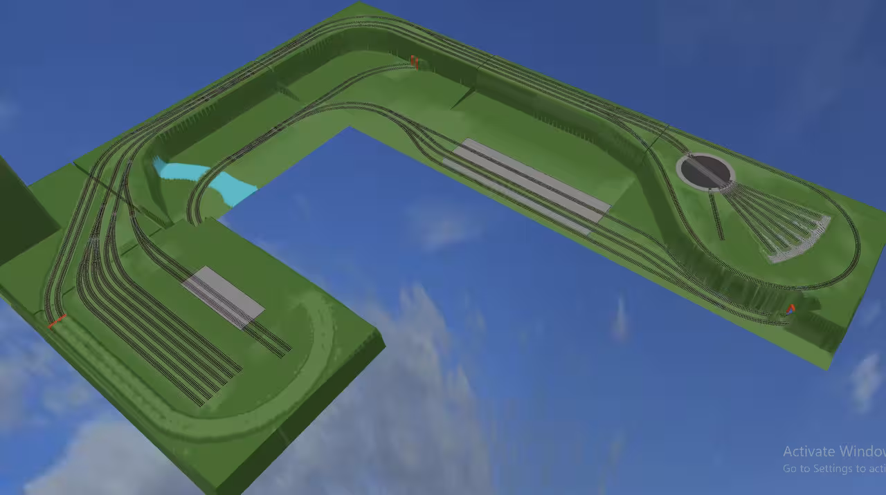

Hallo allemaal :D
Wegens een verbouwing hier in huis heb ik een andere ruimte toegewezen gekregen voor de baan.
Hierdoor is het tijd om een nieuwe baanplan te ontwerpen :mrgreen:.
Kom er alleen achter dat dit toch iets moeilijker is als verwacht.
Daarom vraag ik via deze weg hulp / advies van de ervaren en creactieve hobbyist.
Alle tips en ideeën zijn welkom.
De ruimte die ik kan benutten is een L vorm.
Wat wil ik bereiken ?
1- Het liefste een baan ontwerp waar veel op gereden kan worden.
2- Hollandse stijl qua rijtuigen maar ook qua gebouwen.
Dit laatste maakt het voor voor mij gelijk een beetje moeilijk.
Om veel te kunnen rijden wil ik eigenlijk twee niveaus gebruiken.
Maar een Nederlands landschap is in het algemeen weer vlak wat dit misschien wat onrealistisch maakt ?
Zelf heb ik tot nu toe dit getekend in Anyrail.
Ontwerp 1.0
Hopelijk hebben mensen hier inspiratie en/of advies aan mij ?
Clinten.

Met hoeveel treinen wil je gaan rijden? Hoe lang zijn je treinen? Wat voor tijdperk?

mocht een trein ontsporen op de wissels boven in, hoe ga je die bereiken? ik heb de tip gekregen om niet boven de 80cm diep te gaan als de baan niet verplaatsbaar is

Bedankt voor jullie reactie.
@TonN
Aantal treinen is afhankelijk wat de baan toelaat.
Qua lengte had nu ongeveer max +/- 900 mm.
Tijdperk had 1980 tot heden ingedachte.
@leon1965
Bedankt voor de tip.
Mijn oude baan was 1meter diep en moest inderdaad moeilijke capriolen uithalen om er bij te kunnen.
Het idee is om er module bakken van te maken, maar dit wil je natuurlijk niet los halen voor een ontsporing.

Diepte zou inderdaad max. 80cm kunnen zijn.De linker bovenhoek is sowieso een probleem qua bereikbaarheid.
Het schaduwstation zou ik aan de voorkant maken zodat je er makkelijker bij kan.
Verder wat meer info over het thema van de baan en het materieel wat er op moet gaan rijden zou welkom zijn.

@bpieters
Bedankt voor je reactie.
Ik ga weer terug naar de tekentafel.
Een thema heb ik eerlijk gezegd nog niet echte, dit is beetje afhankelijk van het type layout wat de doorslag gaat geven.
Clinten.

Dit iets?

Dat is al een leuk ontwerp!
Door de wisselverbindingen tussen binnen -en buitenspoor ontstaan er wel keerlussen maar dat is oplosbaar.

@Jannesvdijk Bedankt voor de tip, zeker een leuk ontwerp :Thumb :Thumb .
Ik ga de mee aan de slag in Anyrail.

Ik heb het baanontwerp nagetekend in N schaal, Helaas komt dit ontwerp niet goed uit met de beschikbare ruimte.
Afgelopen vakantie heb wel wat tijd gehad om weer wat te tekenen.
En was benieuwd naar jullie mening.
Na jullie advies de afmeting veranderd naar 80 cm ipv 1 meter.
Het liefste wil ik alles opdelen in 3 module bakken, Alleen dit is helemaal niet voor mij.
En moet me echt nog goed in verdiepen.
Clinten.

Ik heb de baan iets aangepast om er dadelijk modules van te kunnen maken.
Helaas geen symmetrische afmetingen, omdat iedere keer precies op een wissel uitkomt |:(.
Ik ben erg benieuwd naar jullie mening hier over.

Omdat de eerdere plannen toch niet helemaal naar wens zijn ben toch weer wat verder gaan ontwerpen.
Hiermee ben ik iets smaller geworden maar ben van een L ontwerp naar een U ontwerp gegaan.
Heb in gedachte gehouden de module bakken grotedeels symmetrisch te houden.
Wat is er veranderd:
Van 800 mm breed naar 700 mm.
Heb de module bakken nu meer symmetrisch qua breedte (700 x 885 mm)
Helix ovaal gemaakt voor een soepelere klim.
Ben benieuwd naar jullie mening :D.
Clinten.

Ik zou het station iets schuin leggen anders ziet alles er zo recht en steriel uit

Ik vind een draaischijf er een beetje verloren bij liggen. Waar ga je met de losse locs naar toe en waar komen ze vandaan?
Zo’n draaischijf hoort bij een station waar de locs worden aan en afgekoppeld aan/af de rijtuigen.
Maar het is natuurlijk jouw keuze.

Jannesvdijk schreef: 12 jan 2025 17:13 Ik zou het station iets schuin leggen anders ziet alles er zo recht en steriel uit
Hallo Jannes, Bedankt voor de tip.
Ik ga hem is op die manier tekenen in Anyrail.
Hube schreef: 12 jan 2025 22:24 Ik vind een draaischijf er een beetje verloren bij liggen. Waar ga je met de losse locs naar toe en waar komen ze vandaan?
Hallo Gerard, Ik snap helemaal wat u bedoelt.
De reden dat de draaischijf daar geplaats heb is wegens de ideale ruimte in voor.
Ik ga iets verzinnen om de draaischijf en station samen te verbinden. Bedankt voor de tip.
Clinten
Clinten.

Hallo Allemaal,
Aan de hand van de vele goeie feedbacks heb ik me bestaande baanplan aangepast.
* Heb de draaischrijf en het station samen gevoegd op het hoge niveau.
* Beneden een parade spoor gemaakt.
Clinten.

Hallo Allemaal,
Het is weer even terug maar ik heb besloten om me oude ontwerp overboord te gooien en een nieuw ontwerp te maken met de fijne feedback die ik gekregen heb.
Kort door de bocht er veranderd is:
#Terug gegaan naar een L ontwerp
#De diepte van de baan aangepast op mijn lichaam lengte voor de bereidbaarheid.
#Meer ruimte voor gebouwen / decoreren
#Draaischrijf gekoppeld bij het station.
#Schaduw station toegevoegd.
Het ontwerp is nog niet af, en moet hier en daar nog wat dingen aanpassen zoals het intekenen van bergen/gebouwen enz.
Maar de hoofdlijnen qua spoor is wel gedaan.
Maar ben erg gewieuwd naar jullie mening.
