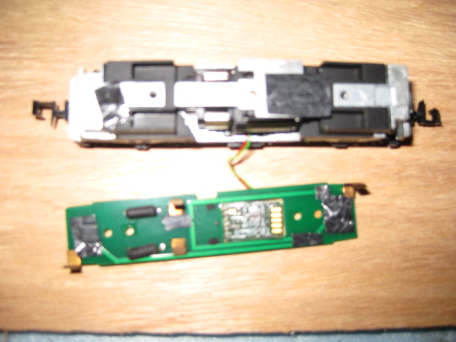

goedenmiddag
Ik heb een Minitrix trein digitaal, en hiervan moeten de buffercondensators
verwijderd worden.
Alleen ik weet niet waar ze zitten, nu heb ik 2 foto's gemaakt van het printje,
kan iemand mij aanwijzen waar de buffercondensators zitten op de print
alvast bedankt voor de hulp
gr Wim
verwijderd worden.
gr Wim
- wl 009.JPG (89.47 KiB) 3077 keer bekeken
- wl 001.JPG (82.41 KiB) 3077 keer bekeken

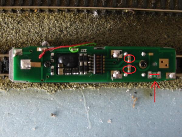

Wim,
De 2 condensatoren zijn omcirkeld.
Het pijltje wijst naar een beveiliging 2x2 of 3x3. Die kan er ook uit maar dan moet je de 2 lipjes wel verbinden. Overbruggen met een draadje kan ook. Die geeft ook nog wel eens problemen vooral bij overlast van de motor. Maar de decoder heeft ook die overlast beveiliging vandaar.

Re: condensators
Wim Lagewaard,
De condensatoren op de print zijn zeker geen buffercondensatoren. De condensatoren op de print dienen voor onstoring, en kunnen gewoon blijven zitten voor de toegepaste decoder, ook het overbruggen van de 3x3 of 2x2 is niet noodzakelijk. De lok is immers digitaal voorbereid en geheel geschikt voor de decoder die je nu toegepast hebt.
Wim.
Wim.
