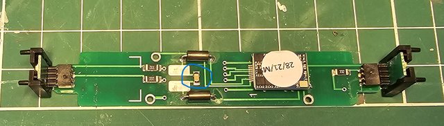

Ik ben weer een stukje verder: als ik direct stroom op de wielen zet (analoog en zonder het printplaatje bevestigd waar de decoder opzit) snort het motortje en draaien de wielen. Ook met de analoog stekker op de printplaat gaat het goed. Ik had nog 1 andere next18 decoder: een Piko 4.1 (Uhlenbrock volgens de z21 app) en warempel hij reed weer. Na een half uurtje ofzo begon hij weer te stotteren.
Ik kan die zg polyswitch niet ontdekken op de print. Ik zie enkel weerstandjes volgens mij en paar coomponenten zonder markering:
Is het soms het omcirkelde elementje? Misschien een nieuw printplaatje bestellen?
M.v.g.

Dat omcirkelde ding is een condensator om de motor te ontstoren.
Die zou je er uit kunnen halen.
Die 2 zwarte dingen er naast zouden er ook uit kunnen, die moet je dan vervangen door een draadje.
Je kan ze ook laten zitten en ze kortsluiten met een draadje
Ik zie op de print geen poly-switch waar Joost/Fido het over had. Had ik ook niet verwacht bij Hobbytrain.
Guus

Inderdaad er zit geen polyswitch op deze print. Sommige zullen zeggen dat de ontstoring voor de motor van de print af moet/kan. Dat zouden dan dat blauw omcirkelde condensator en die 2 zwarte buisjes (spoelen) moeten zijn. Maar ik betwijfel het.

De rest van de print bestaat alleen uit wat weerstanden voor de front/sluitverlichting, en aan beide kopse kanten een transistor, waarschijnlijk voor rood/wit omschakeling van de verlichting.
Vanaf de decoder stekker naar de motor zie ik alleen printspoortjes.
Dus mijn verdenking gaat nu ook uit naar de motor, op de print zit verder niet zo veel ....

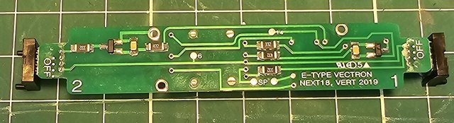

Nou, hij rijdt weer. Ik heb geen flauw idee wat ik gedaan heb maar op een gegeven moment zag ik dat ook de verlichting aan 1 kant het niet deed. Loc weer maar eens opengemaakt en aan beide kanten het printje met de 3 leds eruit gehaald. In eerste instantie dacht ik dat een kant defect was. Maar omgewisseld en probleem bleef. Ik alles maar eens voorzichtig schoongemaakt met alcohol en alles gereset en opnieuw de F-functies erin gezet. En toen was er licht: front, top en achterlichten, alles apart te schakelen aan beide kanten.
Hij rijdt nu al een zo'n drie kwartier zonder morren.
