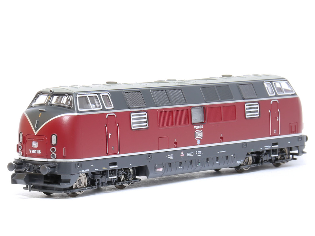

Hoi ik heb een Piko 40502-3 (V200) van nog maar net 2 jaar oud en rijd helaas na 25 rondjes heel slecht. :( :cry:
Bonkgeluid aan wielstel een kant, bonkerdebonk,en rijdt schokkend, geen tandgeknars.....
Ik verdenk toch een tandwiel....
Ik heb in de beschrijving gekeken, maar in die beschrijving staat niet duidelijk hoe je de wielstellen verwijderd,alleen een paar overzicht tekeningen, en bestelnummers, dat moet toch heel simpel te doen zijn zou je zeggen.
ik heb al geprobeerd, maar ik ben bang dat ik de boel naar de klote help met mijn grote klauwen.
heeft iemand ervaring hiermee, of met het vervangen van antislipbandjes, dan moet ook het wielstel los!

lokje op de rug leggen, en dan met draadjes de stroom naar de wielen brengen ... hoor je dan die 'spook'-geluiden ook?

Heb ik gedaan, en zag wat hele kleine grindjes tussen de tandwieltjes zitten, alleen te zien onder de loep, alles goed schoongemaakt en weer getest, en rijd nu weer geluidloos zijn rondjes.
Thanks voor de tip, en de spookgeluiden zijn verdwenen, ik ben blij toe...
