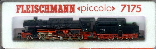

Bijgaand een foto van mijn eerste grote sleeptender liefde, de Br-50 van Fleischmann.
Dit type werd destijds, ruim 38 jaar geleden door Fleischmann op de markt gebracht onder het nummer 7175.
Met slechts zakgeld als inkomsten moest ik voor het nieuwe lokje 82 gulden aftikken. Niet gering.
Nu is de liefde in een crisis aanbeland. De Br-50 hapert. de vrijdraaiende wielen onder de ketel draaien niet mee met het voortbewegen van de lok. De Br-50 heeft een motor in de tender. De tender duwt de lok dus voorwaarts. het probleem is aanwezig in beide richtingen.
Wanneer ik de wielen handmatig voortbeweeg dan is er geen merkbare weerstand. Alles lijkt in orde.
Ik heb alles schoongemaakt, beetje olie toegevoegd op de draaiende delen en assen en zelfs de bodemplaat losgeschroefd maar niets helpt.
Wie weet wat het probleem kan zijn?
N-spoor, LENZ systeem, Koploper, Epoche 1, 2, 3.
