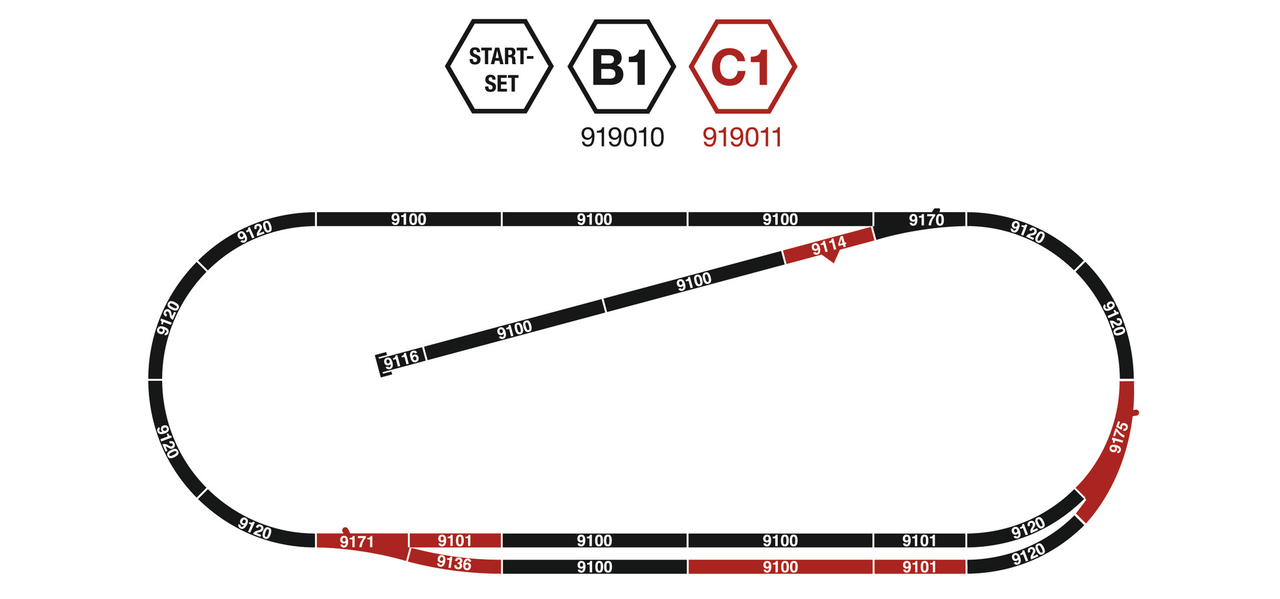

Ik ben pas begonnen met modelspoor en rijd momenteel met de Fleischmann C1 startset in combinatie met een Roco z21 Start centrale. Uiteindelijk wil ik mijn baan gaan automatiseren met Rocrail.

Qua blokken, alles tussen de wissels is in ieder geval een blok. Lange stukken kun je dan nog weer halveren. Let er op dat je langste trein in je kortste blok past, rekening houdend met marge voor en achter.
In je baanplan zitten veel r1 bochten, de 9120. Let er op dat niet alle locs die diameter leuk vinden.

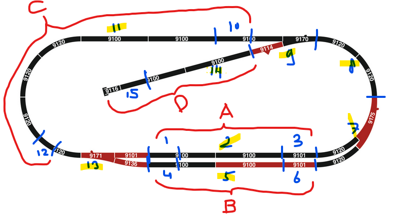

Het handige van een bezetmelder met 16 poortjes is dat je (zoals @kootje007 ook al noemt) alle secties kunt aansluiten. Je zou het bijvoorbeeld kunnen doen zoals hieronder. Ingedeeld voor rijden in twee richtingen met aan beide zijden van een blok een In/Enter-melder (om de Rocrail-termen maar te gebruiken)
Voor automatisch rijden zijn de geel gemarkeerde secties niet nodig. Die mag je ook via een diodeschakeling aansluiten om poortjes uit te sparen. Kun je ook later doen als je je baan wilt vergroten. Isolaties tussen de secties (één spoorstaaf) kun je de slijptol voor gebruiken maar ik zou in dit geval een paar extra korte railsstukjes kopen en wat kunststof lasjes. Als je de lok en Rocrail goed hebt afgericht is een In-melder van een paar centimeter voldoende maar hier kun je prima een 9101 of 9122 gebruiken.
Wat ik zelf jammer vind aan dit ontwerp is dat er in het rondje maar twee blokken zitten, namelijk een perronblok (A of B) en een doorgaand spoor (C). Mocht je met twee treintjes willen rondrijden dan ben je wel heel beperkt. Een trein zal namelijk pas vertrekken als het volgende blok leeg is. En in dit ontwerp betekent dat dat je trein alweer terug is op het zelfde perronspoor. Ik zou het ontwerp zo vergroten of aanpassen dat er minimaal drie blokken in een rondje zitten.
