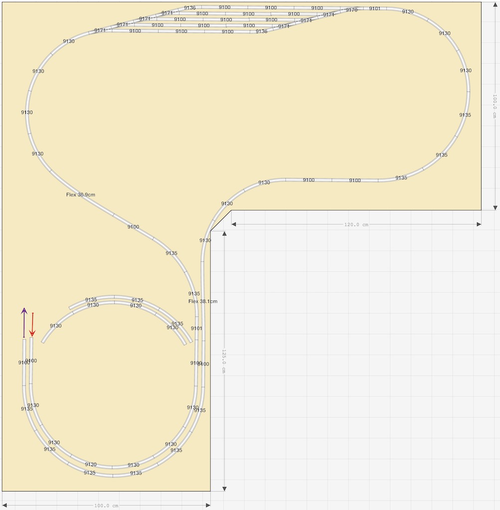

Beste mensen,
Ik ben onlangs verhuisd naar een appartement. Mijn treinbaan heb ik helemaal afgebroken en ik moet opnieuw beginnen.
In de ruimte die ik heb is een L-vorm tafel mogelijk. De tafel komt weer op zwenkwielen zodat ik de tafel vrij breed kan maken. Ik ga nu uit van 100cm breed. Als ik de tafel van de wand trek kan ik er om heen lopen. Ik zou zelfs nog 10 cm breder kunnen.
Ik had een lange tafel van 360 x 90. Ik moet nu anders gaan denken met een tafel van 100 breed en een lange zijde van 230.
De eerste probeersels zijn al naar de prullenbak. Ik heb nu een vorm gevonden (en afgekeken) die wat zou kunnen worden. Ik heb Nederlandse treinen jaren 50 en 60; het wordt dus een landschap zonder bergen. Wel moet er een stad in komen waar de trein in een tunnel onderdoor gaat. Uiteraard stadsbebouwing en platteland.
Om het voor mezelf wat spannender te maken ga ik ook een schaduwstation met helix proberen.
In dit stadium van ontwerpen gaat het mij er om te ontdekken wat technisch mogelijk zou kunnen zijn en wat er leuk kan gaan uitzien. Ik heb nog mijn twijfels bij deze plannen: het lijkt zo saai op papier.
De komende tijd is vooral plannen bedenken. Beginnen met bouwen pas na de zomer.
Hoe zou ik het baanplan spannender kunnen maken?

- basisplus1.jpg (85.95 KiB) 822 keer bekeken
- basis10.jpg (102.68 KiB) 822 keer bekeken

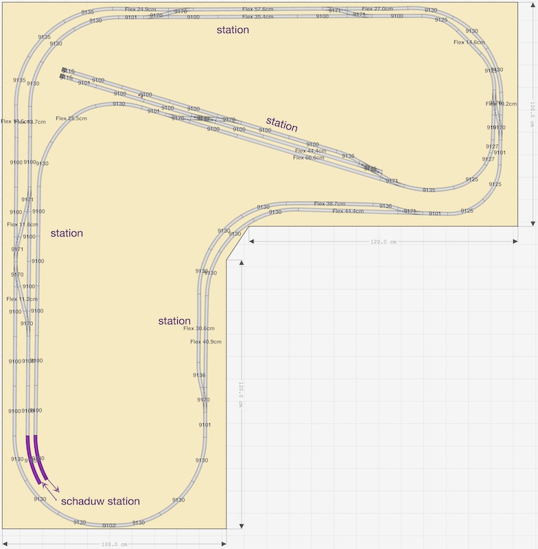

4 stations op deze baan lijkt me wat veel. Er is ook vrijwel geen rijtijd tussen de stations.
Re: Nieuw baanplan L-vorm 230x230x100
Inderdaad,zoals Wim aangeeft:
Je kunt je met dit baanplan het beste beperken tot 1 station met misschien nog een halte.
Inderdaad, 4 stations is teveel. Ik beperk me tot 2 stations. Dank voor de suggesties Bert en Wim.

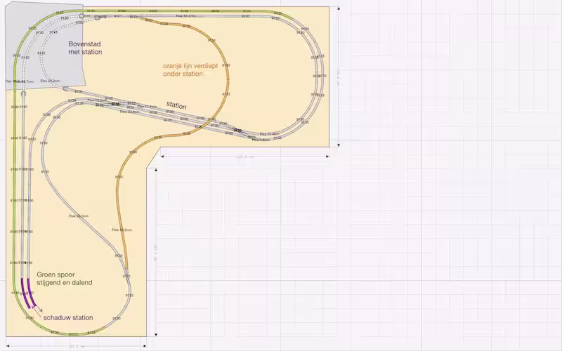

Ik heb het plan aangepast. In de hoek linksboven komt een hoge stad. Het groene spoor gaat daar naar toe en verdwijnt achter de bebouwing. Een ander spoor gaat door de tunnel onder de stad door. Maar ik vind het nog niet levendig genoeg.
Suggesties zijn van harte welkom.

Vanuit je schaduwstation kom je niet in het bovenstation zonder te rangeren in je station.
In je station is het omloopspoor erg kort.

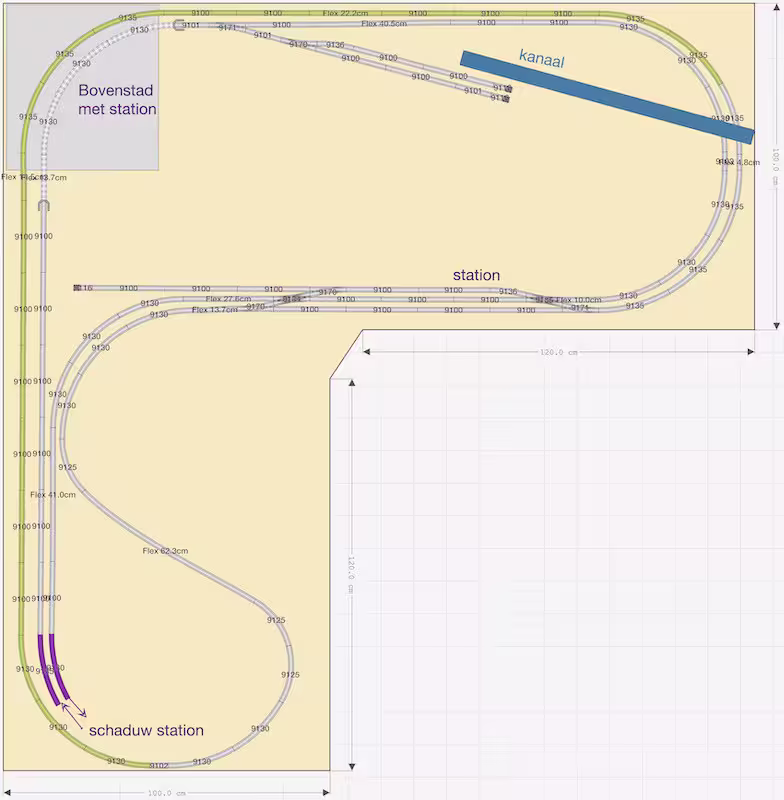

Ik denk dat ik het station schuin zou leggen, zeg maar net zo schuin als dat kleine stukje schuin. En dan mooie glooiende sporen erheen, geen rechte stukken. Je hebt genoeg ruimte lijkt mij. Je zou hem hoger kunnen maken, dan kunnen er nog sporen onderdoor. Een hoog spoor achterin met een mooie brug maakt het ook altijd mooi, dit zou ook naar een bergstation kunnen gaan als eindpunt. Daar zou een leuke pendeltrein kunnen rijden.
Dank voor jullie suggesties.
Het prettige van een ontwerpprogramma is dat je eindeloos kunt experimenteren.
De suggestie van Marco om het station schuin te leggen heb ik gevolgd. Een spoor onder het station door wordt erg krap: de hellingen worden te steil; niettemin een poging gewaagd.
Vanuit het schaduwstation moet ik altijd via het station naar een andere lus. Ik moet nog ergens anders wissels leggen
Groeten.
Jaap
Groeten.
Jaap

Passen je treinen in het schaduwstation? Opstelspoortjes vind ik wat kort. Je zou de opstelsporen kunnen doortrekken in de bogen, die ruimte heb je toch wel.
De opstelsporen zijn inderdaad te kort. Ik wil ze langer maken maar in het programma railmodeler lukt het me niet om voor 5 sporen een vloeiende bocht te maken. In het echt zou ik ze met flexrails mooi naast elkaar leggen.
Het idee zie je in dit plaatje.

Jaap, zo maar een gedachte, begin met je wisselstraat aan de linkerkant boven de F van Flex, dan heb je bijna hetzelfde als wat ik aan het bouwen ben, werk vanuit de binnen bocht ( r2 )naar buiten (r3, r4 etc ), hoemeer je er kwijt kan hoe beter
aan de rechterkant heb je een l;eine uitdaging want dat is een scherp bochtje gelijk na een wissel, wat je kan doen is ipv stuk 9125 al beginnen met een aantal bocht wissels ( naar rechts )
voorbeeldje vanaf mijn baan
Bedankt voor de tips Maurits. Het kostte me flink wat hersencapaciteit om te begrijpen hoe jij het doet. Ik denk dat deze methode voor mij goed toepasbaar is.
