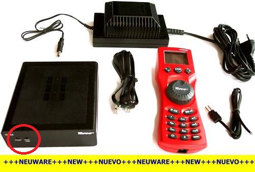

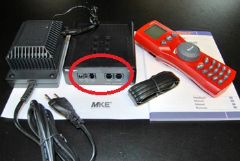

Re: Fleischmann multimaus of profi boss
Ik bedoel dit:
Goert Henkie
Goert Henkie
- !B1+HlP!BGk~$(KGrHqZ,!joE)pmgyCHTBMgs(K,JB!~~_12.JPG (48.99 KiB) 6859 keer bekeken
- !BzgqPngEWk~$(KGrHqR,!jgEw49-Sp1OBMWYbDqBmw~~_12.JPG (35.78 KiB) 6859 keer bekeken
Heh, die van mij ziet er ook zo uit als ik hem omdraai.
Ja sorry ik kam er net na het plaatsen van het bericht er achter dat het ledjes waren!!!!

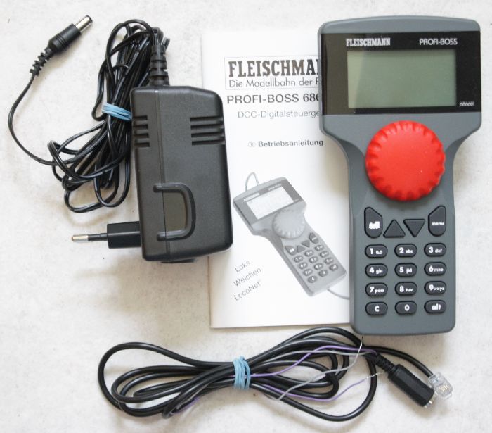

Hallo alle ik heb zondag de profi boss gekocht
dus nu maar afwachten
zaterdag ga ik waarschijnlijk een decoder kopen (beurs) en inbouwen (fleischman 7170).
gr. Henkie
