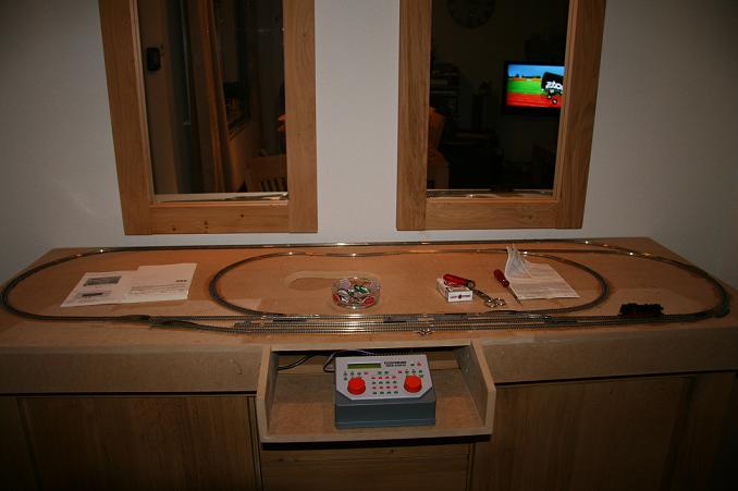

- Begin ontwerp van mijn baan
- ontwerp1.JPG (64.43 KiB) 5850 keer bekeken

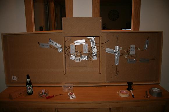

Onderplaat is gemaakt, vijvertje is uitgegraven, electrische wissels zijn ingefreesd (zodat ze straks niet te zien zijn), de viessmann decoders zijn aangesloten, en na een paar dagen prullen gelukt om alle wissels aan te melden bij twin-center. (wat een werk is dat zeg).
Hellaas zijn er volgens mij 2 schakelkastjes voor wissels kapot, gaat maar 1 kant op, andere kant krijg ik geen reactie, tenzij ik hem zelf omzet. Deze van de week nog vervangen.
Nu heb ik 8 wissels, prima gelukt om aan te sluiten. Nu wil ik nog 2 ontkoppels aanmelden bij twin-center, deze heb ik ook aangesloten op een viessmann decoder. Alleen hoe krijg ik deze aangemeld, en hoe kan ik deze later schakelen, daar ik nu op twin-center maar 8 wissels kan bedienen, heb ik dus eigenlijk nog een optie 9 en 10 nodig? Hoe krijg ik dit voormekaar in twin-center, ik neem aan dat er mensen zijn die wel meerdere wissels ed. erop aangesloten hebben, maar krijg niet uitgevogeld hoe ik dan een extra 'pagina' krijg op twin-center?
Iemand een tip in jip en janneke taal voor mij?
Als ik de wisselkastjes vervangen heb, en mijn ontkoppels werken, kan ik hopelijk volgende week gaan beginnen met wat bergen te maken.
Arno

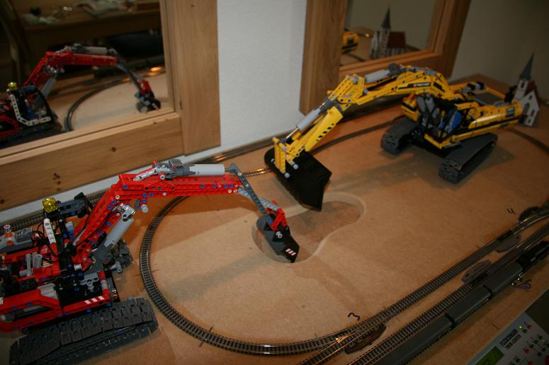

Bijna vergeten te laten zien, dankzij de andere hobby die mijn neefje heeft, en ik niet te beroerd ben om zoiets aan te schaffen om er samen mee te spelen, is de vijver snel uitgegraven!
Arno
Arno
- Vijvergraven.JPG (68.95 KiB) 4590 keer bekeken
Re: Mctrain zijn baan
leuke foto!, daar heb ik toevalig gister op internet zitten kijken wat ze nu allemaal van lego hebben, die gele graafmachine vond ik wel interresant
Groeten Chris
Hij is ook extreem leuk! Alle besturing gaat met de afstandsbediening, neefje van 7, heeft hem helemaal alleen gebouwd, ik mocht alleen de blokjes uitzoeken, welke hij nodig had. Zo heeft ie ook de gele bulldozer gebouwd, en telescoopkraan. En ik vind het prachtig om in mun woonkamer te hebben staan! Ben dan wel 33, maar met lego mag je tot 88jaar mee spelen!Chris83 schreef:leuke foto!, daar heb ik toevalig gister op internet zitten kijken wat ze nu allemaal van lego hebben, die gele graafmachine vond ik wel interresant
Arno

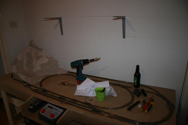

even een klein updateje,
Alle wissels (op 2 na welke denk ik kapot zijn) en de twee ontkoppelrails aangesloten op twin center, zelfs tijd van schakelen voor ontkoppel gelukt om in te stellen.
Wat een werk was me dat om dat uit te zoeken, maar goed, het is dus gelukt!
Nu frame timmeren waar de spoorbaan boven op komt te staan, en dan kan het bouwen beginnen.
Arno
Hierbij een kleine update voor wie het leuk vind,
Baan ligt dus helemaal, alles werkt nu perfect.

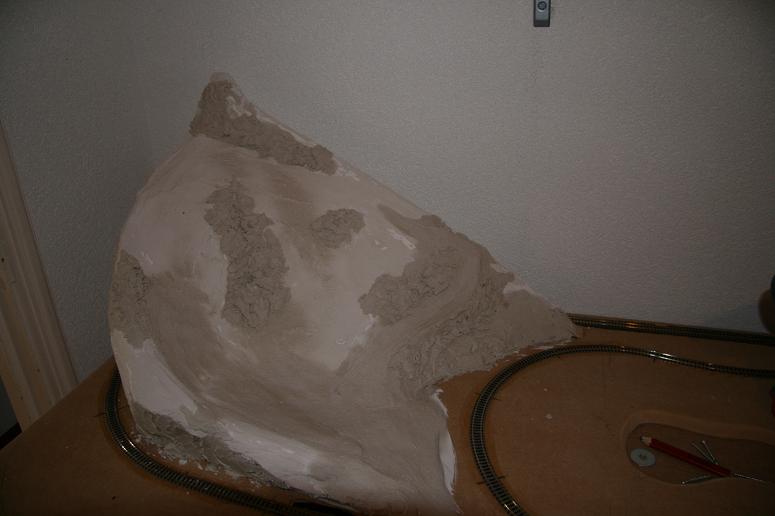

Eerste berg, de skipiste, is inmiddels gestuct. Deze is gemaakt met 4mm mdf, aan de achterkant voor een mooie rechte kant te krijgen, daar heb ik 2mm sleuven ingefreesd, zodat het nog buigzamer werd. Van 18mm mdf een mal gezaagd, waar ik deze op heb geschroefd, daarna kippengaas gespannen en papiermache gepapt. Daarna laagje stuc erop, en al een beetje in model gestuct. Daarna de berg op modelbaan gemonteerd, (had hem eerst in garage gebouwd, zodat ik de rails niet al te vuil maakte). Nu met stuc de laatste kantjes afgewerkt, en wat rotsen erop gemaakt. Volgend project is de tweede (wandel) berg. Zodra deze klaar is, kan berg 1 lekker goed drogen, voordat ik ga schilderen en gras ga strooien. (ook al word het een skipiste, wil er wel gras onder hebben, daar het nog maar pas gesneeuwt heeft, zal dus niet alles bedekt zijn met sneeuw, en in het echt ligt er ook gras onder natuurlijk).
Arno
Arno

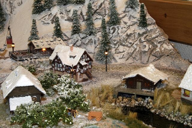

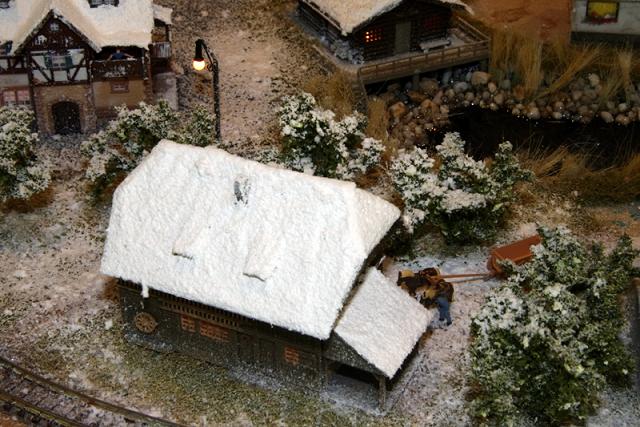

Hierbij een kleine update,
Eerste berg is, na 30 lagen verf, eindelijk een beetje gelukt. qwa kleur, dus hop daarna gelijk sneeuw gemaakt. Dit heb ik eerst met spachtelputsz gedaan, dit gaf opzich al een leuk effect, maar nog niet helemaal tevreden, dus daar moet ik nog aan werken..., hierna met sneeuwspray bezig geweest. Opzich al best leuk (al zal deze volgend jaar wel opnieuw gedaan worden). Nadat ik hiermee klaar was, op het idee gekomen om een lift te kopen van brawa, dus moest er weer wat knauf tegen de berg, kan ik weer opnieuw beginnen op deze delen.
Huisjes van brawa welke erbij horen, vind ik te groot (in iedergeval voor de soort berg ik gemaakt heb), dus hier moet ik nog wat op verzinnen....mischien iemand wat tips?
Arno
ps. er moet natuurlijk nog een bierstubbe geplaatst worden
ojaa, en wat is het toch geweldig om een spiegelreflexcamera te hebben, met een macrolens, vroeg me al een tijdje af, of die sticker die ik opgeplakt had, ook echt informatie had, of gewoon, zoals je met blote oog kon zien, wat krabbels van een 3jarige, maar nee hier staat dus echt wat op!!! Wat een leuke hobby is dit toch ook, iets heel kleins maken (in dit geval een huisje) en dan met zoveel details erop, welke je met blote oog niet kunt lezen, of zien!!
Hier ga ik nog jaren mee bezig zijn!! Wilde eerst snel een kerstbaantje maken, en dit zal het ook wel worden, maar zit al na te denken hoe ik volgend jaar een nieuwe nog betere baan ga maken, nu een baan aan het maken om alles een keer gedaan te hebben.
Arno

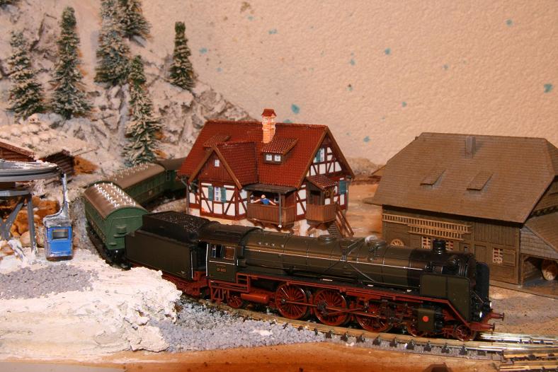

Weer een kleine update:
Nieuwe lok gekocht, en baan weer beneden weggelegd om daar de komende maanden lekker verder te prullen. Begin al redelijk tevreden te worden, maar er blijft nog veel te leren, daarom lees ik ook zo vaak mogelijk dit forum om ideeen op te doen, om het nog beter te krijgen.
Wellicht komt er volgend jaar een compleet nieuwe baan, als ik (bijna) alle opstakkels heb overwonnen.
Wat ik wel vreemd vind, is dat rails tot nu toe perfect reed, en nu op bepaalde plekken, de lok zomaar stopt (geen stroomcontact?) Zelfs na uitvoerig poetsen niet, tenzij ik op volle snelheid rijd, wat ik absoluut niet wil. Ook vind ik de fleischmann wisselschakelaars slecht, heb nu weer 2 stuks welke maar 1 kant opgaan.
En waarom kun je wel de wisselschakelaars op zijn kop monteren, maar niet de ontkoppelschakelaars?? of doen jullie dit digitaal? (kan dit uberhaubt met N?) Dat de lok zelf kan ontkoppelen.
Arno
Arno

Op deze eerste koude Zondag weer lekker aan het prullen.
Paar lantaarns geplaatst, vijver aangekleed, en deze langzaam aan het volgieten met jachtlak. Heb hem veels te diep gemaakt (15mm) waardoor ik dus eeuwen bezig ben om hem te vullen, mischien van de week wat ander spul kopen.
De boer komt net thuis van het verkopen van zijn laatste fruit, en meteen zijn geld opgemaakt in de plaatselijke kroeg, waardoor deze een beetje over zijn eigen erf loopt te zwalken.

- fruitboer zwalkt over zijn erf
- Boerderij.jpg (66.25 KiB) 4449 keer bekeken
- Vijver aan het vullen
- Schaatsvijver.jpg (72.72 KiB) 4449 keer bekeken
