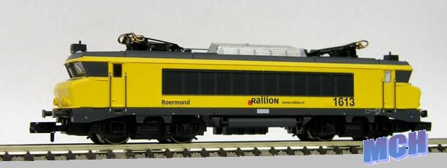

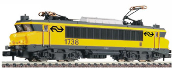

Maar waar is het in vredesnaam misgegaan met het rooster??????????????
Zit veel en veel te laag, terwijl het in het verleden altijd goed was.
Zo te zien de verkeerde mal gepakt van zijn Franse broertje. Doodzonde!

Het lijkt er inderdaad op dat men de mal heeft gebruikt van de nieuwe SNCF loc 736001, aangezien ook het derde licht op de neus ontbreekt op de NS 1613. De SNCF locs hebben twee lichten aan beide zijden, de NS locs hebben drie lichten aan beide zijden (A-seinen).

Gek.. Als ik bij Hans op de N-spoor store site goed zit te kijken bij de startset, ziet de loc er toch gewoon keurig uit... Roosters goed, inclusief derde licht.
Valt het uiteindelijke model nou tegen, of?
Re: Fleischmann 1613 digitaal
Het kan best zijn dat het echte model afwijkt van eerder getoonde beelden. Maar als het model werkelijk is zoals rsl beweerd, heeft Fleischmann toch een Grote misser gemaakt. Ik heb het model zelf nog niet gezien, maar macht toch wel hopen dat Fleischmann de goede mal neemt....?

Vandaag de startset mogen aanschouwen bij de Stoomfluit in Groningen, maar helaas...
Onbegrijpelijk maar waar, er ontbreekt echt het 3e licht, en het rooster zit inderdaad te laag

Heb vandaag het model in Badhoevedorp mogen zien. Mee eens, het derde licht ontbreekt en de roosters zitten lager (conform SNCF). Men heeft (naar alle waarschijnlijkheid uit kostenbesparing) exact dezelfde mal gebruikt voor deze NS1613 als voor de SNCF 736001 versie. Overigens biedt Harlaar deze loc digitaal en los verkocht aan voor slechts Eur 99,-

Het probleem zal er wel in liggen dat het binnenwerk van de SNCF versie, waarschijnlijk is aangepast voor de digitale versie. De markt is groter in Frankrijk en de oude NS kappen passen misschien niet op het nieuwe binnenwerk, dus we smeren die Hollanders gewoon een franse kap aan met een hollands kleurtje.

Gewoon op de plank laten liggen en alleen de SNCF versie gebruikt hebben denk ik.The Railroader schreef:Nu vraag ik mij wel af wat ze dan met de juiste mal gedaan hebben.
Dat lijkt me stug, aangezien de kappen hetzelfde zijn op het zijwandrooster en het ontbrekende frontsein na. De ruimte binnenin is voor beide kappen gelijk en de decoder zit waarschijnlijk gewoon in het frame weggewerkt.Overdijk schreef:Het probleem zal er wel in liggen dat het binnenwerk van de SNCF versie, waarschijnlijk is aangepast voor de digitale versie. De markt is groter in Frankrijk en de oude NS kappen passen misschien niet op het nieuwe binnenwerk, dus we smeren die Hollanders gewoon een franse kap aan met een hollands kleurtje.
Gelukkig heb ik nog een oude kap over, misschien dat ik de 1613 dan maar koop en de kap ruil.
