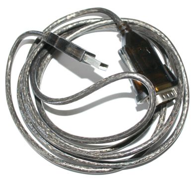

Zo'n ding dus. Kost nog geen 2 tientjes.spoor65 schreef: idd alleen dan even een USB to Serial convertor kopen en je kunt aan de slag.
Even drivertje installeren en draaien maar.
