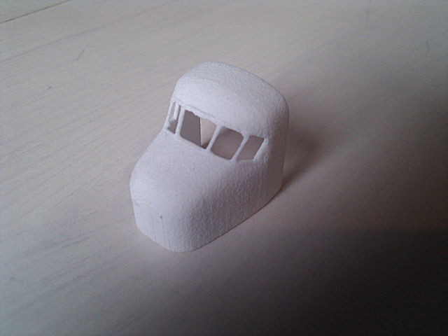

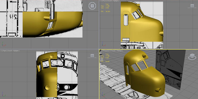

kijk eens wat sinterklaas vandaag naar me toe bracht voordat hij richting spanje ging:
t ging alleen erom om te kijken of de vorm een beetje naar wens was..
is dit ook het geval?
Mitchell
edit: zie iets verder naar beneden voor meer info! deze proeftest is ronduit niet goed genoeg,, maar betere komt eraan :D

Hoi Mitchell,
als het een Mat'54 (Hondekop) bedoeld is te zijn ... dan vind ik hem (nog) niet geslaagd.

ik zie inderdaad nu ook veel verschil!
ik ga het opnieuw proberen!

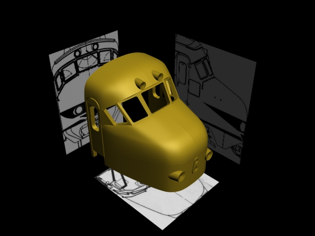

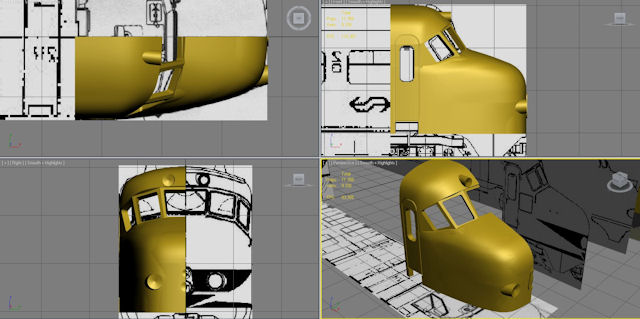

Zo te zien zijn al die tekeningen niet nuttig,, mijn versie is namelijk gebaseerd op al die tekeningen ;)

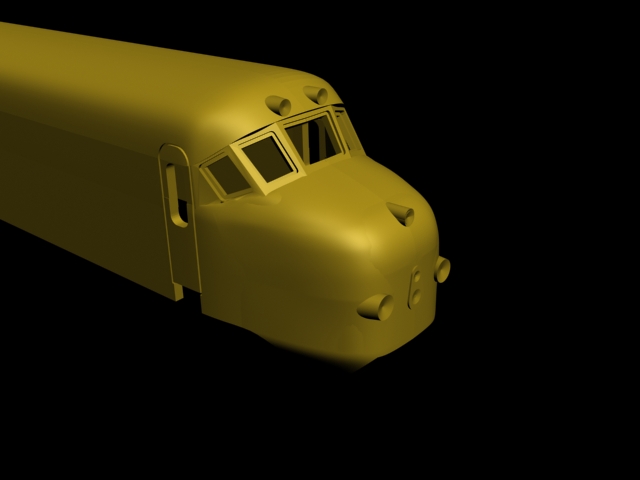

Ik heb de bolling iets veranderd, maar ik heb toch echt de tekeningen gebruikt (stuk of 6 verschillende)
let wel dat een foto een vertekend beeld geeft mdewidt!
2e render,, bolling iets veranderd

Hoi Mitchell,
het zijn natuurlijk vooral de accenten gevormd door koplampen, sluitlampen etc. die voor een groot deel het gezicht bepalen.
Op deze laatste tekeningen die je hebt gepubliceerd vind ik het er veel beter uitzien dan het fotootje van de 3D-print. Maar daar ontbreken die karakteristieke, gezichtsvormende elementjes ...

gelukkig om dat te horen mdewidt! dan ga ik hiermee verder aan de slag!
voor de mensen met een vraagteken alvast: de koplampen worden niet uitgesneden, de randen eromheen zijn hiervoor te dun in het echt!
da word dus met t handboortje zelf een gaatje maken!

Hoi Mitchel,
Een kleine opmerking probeer het laatste raampje eens vierkant te maken i.pv. een wiebertje zoals nu, kijk maar eens goed naar het 1:1 model.
voor de rest ziet het er wel al goed uit hoor

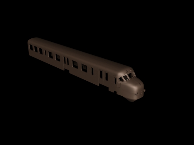

render:
plan F/G

Hallo Mitchell,
Zoals Rob al aangaf. Het raampje op de zijkanten is rechthoekig. Als je die veranderd komt je kop gelijk heel anders over.
Verder mijn complimenten en ik baal ervan dat je mij een slag voor bent :D
Vooral doorgaan. ;)

even over de zijkant van de bak, de 2 ramen tussen de 2 deuren, moeten volgens mij rechthoekig ipv vierkant zijn en iets lager qua lijst.
Groeten Chris

Nou Mitchell,
ik moet zeggen dat de vorm er behoorlijk goed in zit !
Complimenten !!!
Afgebeeld is de ABDk (en mooi ook), ga je de Bk ook nog maken ?

Chris, ik zal het nog even controleren! dit zou inderdaad best kunnen!
er zijn zoveel soorten versies van de mat 54 (allemaal andere soort ramen)
ik check het morgen!
Mdwidt, bedankt :D
uiteraard komt de Bk ook nog! het word een 2tje
Hierna zal ik een benelux versie maken (2tje)
stapje voor stapje komen alle versies er wel :D
tips en vragen zijn welkom! en laat horen welke jullie allemaal zoeken, dan kan ik het lijstje naar wens afwerken!
