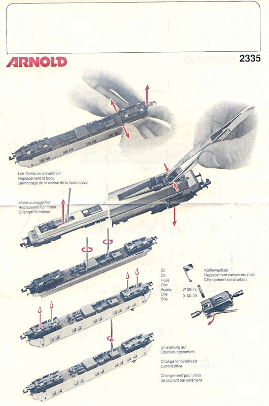

Heeft een van jullie toevallig een bouwbeschrijving of tekening van een motorpost?
Ik durf die van mij wel uit elkaar te halen maar heb liever een beschrijving/tekening achter de hand voor het geval ik er niet uit kom.

Hoi Marco,
Duurde even, maar moest m'n scanner weer installeren. Scan als bijlage toegevoegd.

Re: ratelende motorpost
Hallo Albertjan,
Hier http://www.vdweerdt.nl/modelspoor-de.html kun je trouwens heel veel handleidingen downloaden, waaronder die voor jouw motorpost.
