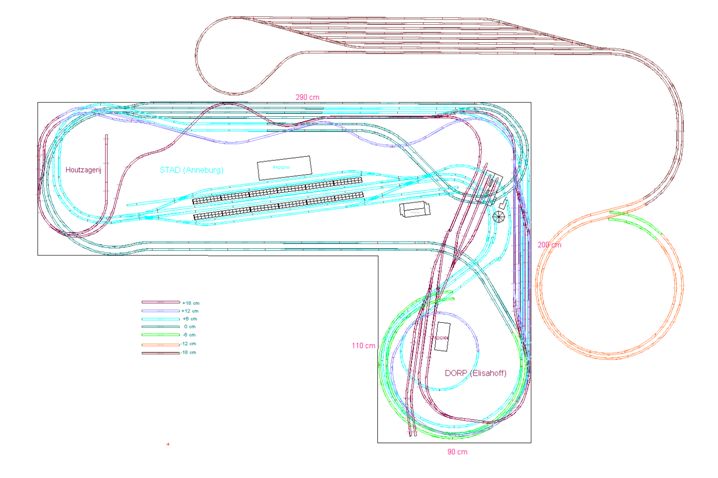

Zoals aangegeven, hier mijn baanontwerp. En bij deze nogmaals Sjoerd bedankt voor de inspiratie (en Saraan natuurlijk ook). Dit ontwerp is dus voor een deel gebaseerd op het baanplan van Sjoerd, met een stukje eigen inbreng. Helaas ben ik niet in staat om alleen de zichtbare sporen te laten zien met het programma dat ik gebruik (PC-Rail) en heb ik ook nog niet aangegevn waar de sporen in tunnels verdwijnen, maar wanneer je Sjoerd's ontwerp er naast legt, kan het sporenverloop denk ik wel gevolgd worden.

Zeer indrukwekkend, ben benieuwd naar de uitvoering.
Re: Harco's baanplan
Inderdaad een indrukwekkend plan.
Ik zie dat je sporen tot echt tegen de tafelrand lopen, en tot zelfs erover. Het is best om toch wat afstand te houden van de rand, en dan vooral de delen die in het zichtbaar landchap liggen. Je baan is 90cm breed. Ik hoop dat je helemaal om je baan kan heen lopen, en dat alle randen vrij staan, anders krijg je gegarandeerd problemen met de bereikbaarheid. Toch even nakijken, lijkt me. Voor de rest, met het sporenverloop krijg ik natuurlijk onmiddellijk een deja-vu (ik "ben" Saraan

Hoi Harco,
Leuk dat jij ook het ontwerp van Saraan gebruikt. Maar alle credits behoren ook naar Michiel te gaan, dit omdat ik zijn ontwerp als basis heb genomen.
Leuk idee om het station schuin neer te leggen. Het begon meteen te kriebelen om te kijken of ik hier ook nog wat in kan veranderen. Het geeft een mooier gezicht als niet alle rails syncroon aan elkaar lopen. Waarschijnlijk zal het erop uit draaien dan de voorbaan wat schuin komt te liggen.

harco een mooi plan heb je laten zien, als je de mogelijkheid hebt om het schaduwstation uit te breiden met meer sporen zou ik je dat zeker aanraden.
je krijgt dan meer wisseling van treinen op je baan waardoor ze natuurlijk ook langer wegblijven.
en als je het station langer kan maken zou ik dit zeker ook doen.

Allen bedankt voor de input.
Overdijk: Ik ook! Maar ik heb geen haast en probeer alles rustig uit (en leer op dit forum).
Michiel: Het sporenplan heb ik volledig met standaard rails van Fleischmann getekend, omdat het tekenen met flexrails in PC-Rails mij niet goed lukt. Met de bouw ben ik van plan veel flex te gebruiken, waardoor ook een aantal bochten met een kleinere radius gemaakt kunnen worden dan nu op de tekening staat en de rails wat verder van de rand af komen te liggen. Ook is het de bedoeling dat het parade spoor met een mooie bocht komt te liggen. Verder heb ik heb de mogelijkheid om in ieder geval aan de achterkant van de baan te komen. Mijn tafel heb ik op wielen gezet, zodat deze te verplaatsen is binnen de ruimte die ik heb (zolder).
Nico: Ik ga ook voor een project van jaren. Dit is niet in 1 of 2 jaar af en dat is ook niet de bedoeling.
Sjoerd: Ik kan met het programma wel per laag zichtbaar maken, dat werkt bij de bouw denk ik al erg verhelderend.
Henry: In het bergspoor heb ik ook 2 x een schaduwstation aan gebracht (rechts, boven elkaar) zodat hier de treinen ook niet direct weer te voorschijn komen. Ook links bij de houtzagerij is een opstelspoor in de berg gepland. Of ik het station langer kan maken zal ik nog eens bekijken. Hier ben ik al wel mee bezig geweest, maar dan liggen de wissels aan beide kanten bijna in de tunnelingangen.

Helaas nog niet veel tijd om aan mijn baan te werken, maar ik heb nog wel een paar kleine aanpassingen aan het ontwerp gemaakt. Het station iets langer en het schaduwstation iets aangepast. Zie hieronder. Ook heb ik een plaatje gemaakt van het zichtbare deel, zoals het nu de bedoeling is. Verder zit ik er aan te denken om op 80 cm van de tafelrand een vertikale achterplaat te maken, zodat de maximaal te bewerken diepte op 80 cm komt en de ruimte erachter alleen om "achter de schermen" meer ruimte te hebben.
Mijn tafel staat nu al een aantal weken. Ik zal een draadje starten onder Baanbouw, met een paar foto's.
