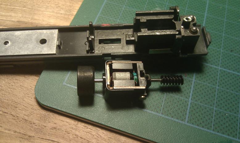

Dus als ik het goed begrijp zitten alle veranderingen die nodig zijn voor de inbouw van de decoder op het printplaatje? De motor hoeft niet geïsoleerd te worden? Zie bijgevoegd fototje. Het motortje is goed zo?

Wim Ros
Re: *digitaal newbie* DCC in Wadloper
Bericht door Wim Ros »
Meten is weten mijn beste.
Je moet er voor zorgen dat de beide koolborstelhouders nergen contact maken met het frame van de lok. Als deze nergens contact maken is de motor geisoleerd.
Dat geldt voor alle loks die je digitaal maakt in de toekomst.
Wim.
Jesse
Berichten: 350
Bericht door Jesse »
Ik heb geen meetapparatuur, maar als ik een draadje tegen een koolborstelhouder houd en de andere op verschillende plekken tegen het frame houd, gaat hij niet draaien. Alleen als ik beide koolborstenhouders aanraak. Mag ik dan aannemen dat het in orde is?
met vriendelijke groet, Jesse
dentheo
Berichten: 787
Locatie: kalmthout
Bericht door dentheo »
Lijkt mij ok.
Bij mijn pendelino zat er aan een van de koolborstelhouders een klein stukje koper naar het chassis, dat heb ik weggenomen.
Eigenaardig genoeg blijkt dat niet bij alle pendelino's zo.
Theo vanop de heide.
N+SX+kpl+kplRsd
Jesse
Berichten: 350
Nee, hier ook geen stukjes koper aan de koolborstelhouders. Ik denk dat ik er maar voor ga, we zien wel waar 't schip strandt :)
