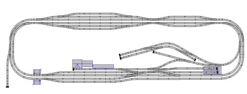

Na een goede Periode van vakantie heb ik me huidige plan helemaal omgegooid.
omdat als ik het grensgebied wil na maken een hele grote ruimte nodig heb.
en heb dus nu een baan gemaakt wat op 3 vierkante meter past en eventueel later kan uitbreiden.
en me thema is de Duitse Eifel
ik heb 2 versie's op het moment (staan onderaan)
Iemand nog ideeën/verbeteringen?
ik hoor ze graag,
gr Lenny

Hallo
Even 2 kleine opmerkingen.
Ga je in je eerste versie het halen met stijgings percentages voor de 2 keerlussen? Volgens mij moeten deze veel te fel naar boven en dan kan je problemen hebben met sommige locs/treinlengtes.
In je tweede voorbeeld zou ik in je opstel sporen niet eerst een bocht maken om paralel te komen met je spoor en dan terug een wissel te plaatsen. Vervang die bocht door direct een wissel te plaatsen en je wint spoorlengte.
Groeten
Groeten

Re: Even wezen Brainstormen....
Die bovenste gaat het niet worden. Die linker lus bovenin moet al op korte lengte over het andere spoor heen. Als ik zo even kijk moet je 5 a 6 cm stijgen in een cm of 50 a 60, dat is een stijging van 10% of meer. De rechter lus moet daar nog overheen, en stijgt dus het dubbele of zo.
Als je een trein op het bovenste kopspoor in je station kwijt wilt kan die niet al te lang zijn. Om komend uit de bocht linksonder rechtdoor te rijden moet je een wissel nemen, wat m.i. niet logisch is. Is het niet handiger voor en na het station een wisselstraat te leggen waar je volop kunt uitwisselen? Nu is dat erg verspreid over je baan, wat niet altijd handig is lijkt me. Bovendien zie ik bochtwissels, die zijn van sommige merken nogal berucht. Wat voor merk rails wordt dit?
Bovenin bij het kopspoor zie ik een perron, is dat het enige perron?
En zijn je sporen in 2 zijden te berijden? Want het maakt hier voor je rijmogelijkheden nogal uit of je linksom of rechtsom rijdt.
Tenslotte zou ik het station wat speelser neerleggen, het gaat nu allemaal nog wat strak parallel aan de randen.
