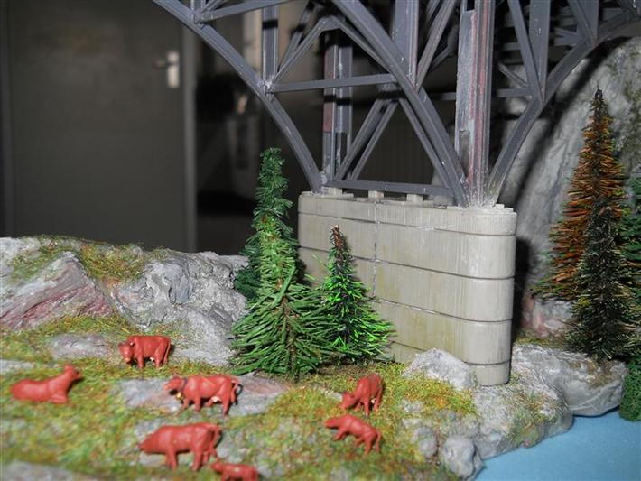

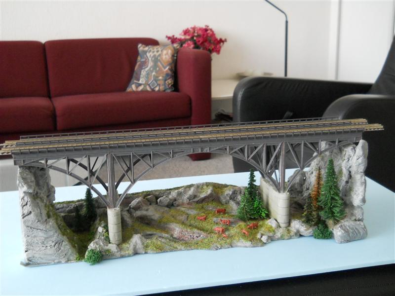

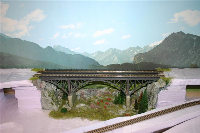

De foto's van het viaduct voor mijn baan.
De ondergrond is ook (grotendeels) van Roofmate gemaakt.
- 023 Viaduct.JPG (120.49 KiB) 4770 keer bekeken
- 024 Viaduct detail (Custom).JPG (127.38 KiB) 4770 keer bekeken
- 025 Viaduct op de baan.JPG (61.29 KiB) 4770 keer bekeken

Re: Startersbaan
Bedankt mensen, voor de positieve reacties.
Bijgaand nog twee foto's van de brug, nu met mijn treintje erop.
De foto's zijn gemaakt door mijn dochter (dat moest ik er van haar bij zetten

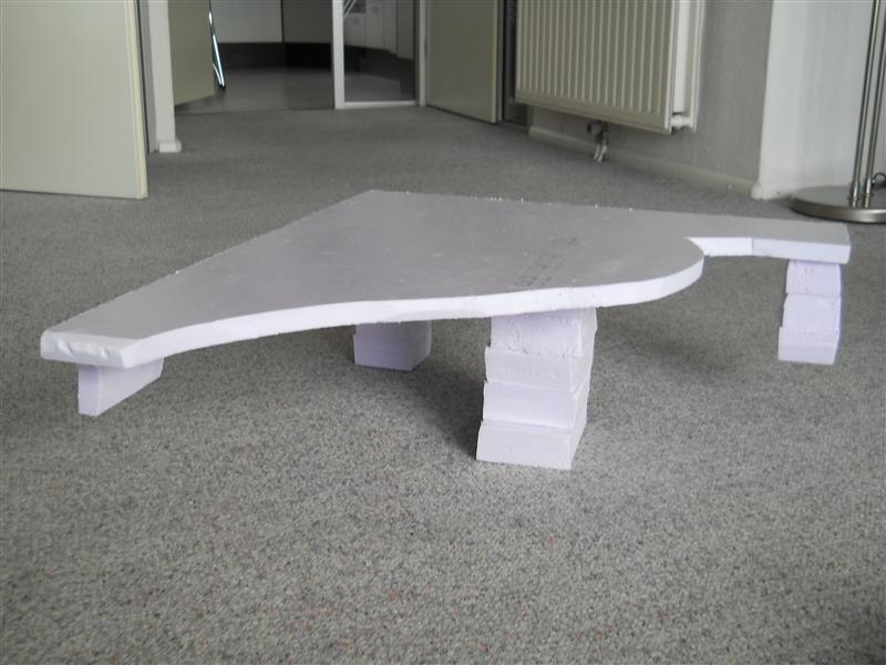

Re: Startersbaan
Dank je Steven.
De afneembare bergen wil ik inderdaad ook van Roofmate maken.
Ik ben al wat aan het experimenteren (zie bijgaande foto's).
Dit platform past precies over de sporen die bedekt moeten worden en rust op de verschillende niveaus).
Van het platform naar beneden komen rotsformaties van Roofmate (ongeveer zoals ik bij de brug heb gemaakt).
Op het platform kan ik vervolgens naar hartelust verder bouwen aan landschap en scenery. Daarvoor hoeft het platform niet eens op de baan te staan.
En nu maar hopen dat het ook gaat zoals ik wil, want ik heb er geen enkele ervaring mee (ik ben twee maanden geleden begonnen met modelbouw).
