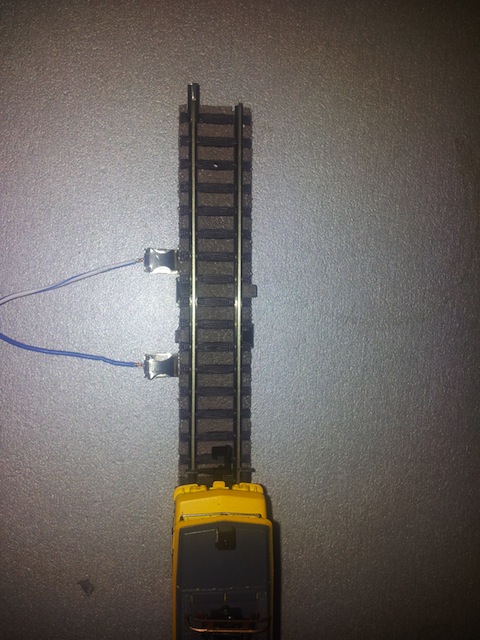

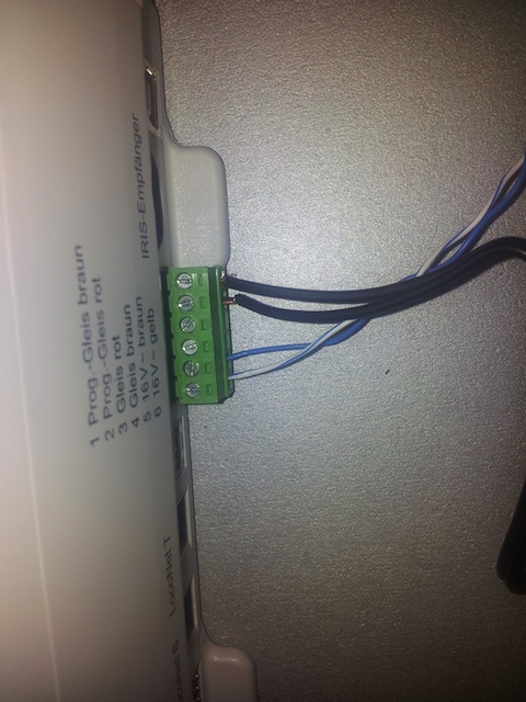

Re: start probleem
dit is alles momenteel de rest hangt er nix aan
- 2011-10-30 20.12.01.jpg (110.98 KiB) 3192 keer bekeken
- 2011-10-30 20.11.52.jpg (93.61 KiB) 3192 keer bekeken
