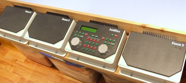

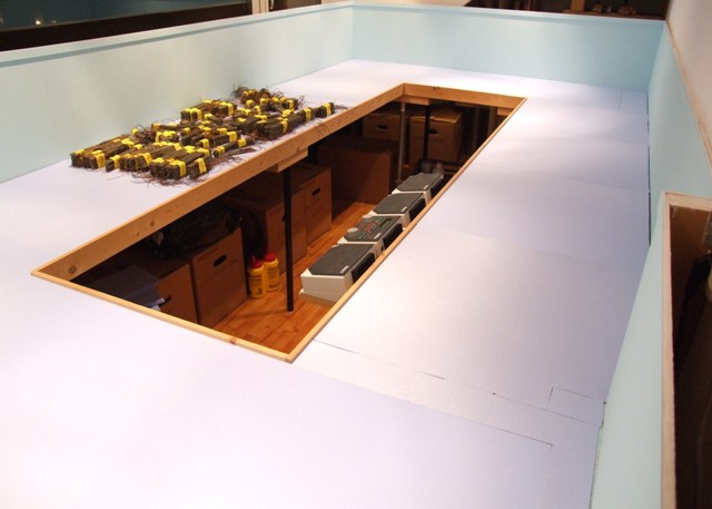

Het uitgangspunt is een baan van 1m93 bij 3m68 met in het midden een looppad van grofweg 65cmx240cm waardoor ik nog een fatsoenlijke ruimte heb om zelf te bewegen zonder te schuren of te stoten en waarbij tevens de uiterste hoeken op maximaal zo'n 70cm zitten en dus nog goed bereikbaar zijn. De baan is gebouwd op een frame van 4cmx6cm balken langs de randen en om de meter ook nog dwars. De plaat (en tevens de achtergronden) zijn van 12mm mdf. Waar de IB en de boosters zijn gemonteerd heb ik 18mm mdf gebruikt voor het geval het toch zou willen doorzakken door het gewicht. De trafo's heb ik uit het zicht onder de baan gemonteerd. De boosters overigens bewust in het zicht, ervaring heeft geleerd dat i.g.v. kortsluiting het toch wel handig is als je het rode lichtje van de booster ziet knipperen. De poten zijn metalen meubelpoten van de Praxis. De werkhoogte is 80cm. Op de plaat liggen de welbekende ondervloerplaten van de Gamma. De achtergrond is geverfd met Flexa muurverf, "zacht aqua". De achtergrond was mij nog iets te blauw en ik heb een hele liter witte grondverf er door heen gemengd en overgeschilderd met als resultaat............dezelfde kleur blauw, die geen tintje lichter is geworden. Hetgeen mij nog steeds een raadsel is.

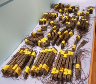

Mijn voorraad flm-rails bestaat uit 380 rechte stukken, 90 wissels, 5 kruisingen en 125 bochtstukken, bij elkaar zo'n 600 stuks. Aangezien ik zelf over niet al te veel tijd en geduld beschik, alsmede niet kan solderen, heb ik iemand zo gek gekregen om voor 300 euro alle 600 stuks rails van 2 draadjes te voorzien. De man heeft dus 1200 (!!) draadjes gesoldeerd. Hij had het er graag voor over, naar eigen zeggen, want hij was druk aan het sparen voor een Artitec 3700 en die zijn heel mooi maar ook behoorlijk prijzig. Nu ik elk afzonderlijk stuk rails van stroom voorzie hoop ik van 1 frustratie af te komen en dat is dat locs soms stil komen te staan.

Ondanks dat iedereen hier wel eens een IB ,flm rails en een gamma onderplaat heeft gezien toch wat foto's van de situatie nu:
de rails.JPG (56.9 KiB) 3391 keer bekeken
de baan.JPG (55.09 KiB) 3391 keer bekeken
ib plus boosters.JPG (55.31 KiB) 3391 keer bekeken

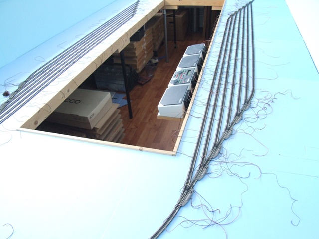

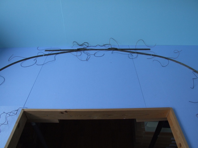

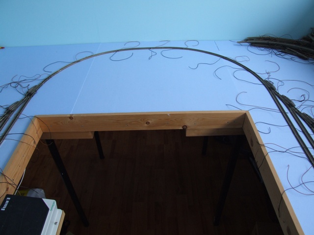

Het plan om het schaduwstation zichtbaar aan 1 lange zijde te plaatsen heb ik laten varen, want dan wordt het wel een heel druk baanplan waar geen ruimte meer is voor scenery o.i.d. Dat had ik in eerste instantie ook wel bedacht maar naarmate ik er langer over na heb gedacht, wil ik toch wat meer aandacht en ruimte geven aan de scenery, almede ook de baan een wat rustiger en realistischer aanzicht geven.
Toch nu maar dus voor een baan op 2 niveau's gekozen. Waarbij op het grondniveau ik twee schaduwstation van 8x1m70 heb uitgelegd en het de bedoeling is dat er langs de schaduwstations 2 volledige ronden geklommen wordt, waardoor ik zo'n 16 meter kan stijgen en dus gemakkelijk zo'n 30cm hoogte verschil kan verkrijgen tot het volgende niveau. De rails is alvast aan 1 zijde vastgelijmd en de draden moeten nu aangesloten worden zodat ik op het grondniveau kan gaan proefrijden, wissels testen etc.

Ja, op foto 2 kan je zien waar ik 2 kanten uit, het verdere traject ga aanleggen en dan beide richtingen twee keer rondom.
Maar eerst heeeeeeel veel gaatjes boren om de draadjes weg te werken, aansluiten en dan proefrijden.
