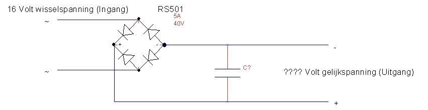

Beste allemaal,
Onderstaand een schema wat ik wil gebruiken om een bergje LED's te voeden. (ja, voor de led moet nog een voorschakelweerstand maar dat komt later).
Nu wil ik een simpele gelijkrichter in elkaar tekenen waar je altijd wel safe zit voor dit doel, maar wat zal ik als waarde aanhouden voor de condensator? Als voeding hou ik een 16 Volt, 70VA trafo aan en neem dan een gelijkrichter van bijvoorbeeld 40V, 5A (RS501) wat moet dan de condensator worden (liever te lomp dan te klein)?? Zit zelf te denken aan een Elco van 4700µF / 25V maar iemand wellicht een beter idee?
Ook zal de uitgangsspanning met een factor X gaan stijgen, en wat was ook alweer die factor waarmee je grofweg kunt rekenen van wissel naar gelijkspanning met deze schakeling?
Wie oh wie weet het?

dat is factor wortel 2. Je moet daarna wel 2 x 0,6V er van af halen.
Dat is de spanningsval over de 2 diodes.
Afhankelijk van je gekozen elco en afgenomen stroom krijg je ook spanningsval
tgv van de rimpel die ontstaat. Dus.........
Maar het kan gewoon nog lomper en eenvoudiger als je enkelfasig gelijkricht
ipv dubbelfasig. Dan moet die C nog groter worden om de extra tijd te overbruggen..
Groet Collin

Waarom zou je voor een led de gelijkspanning afvlakken?
Volgens mij volstaat een gelijkrichtertje.
Berichten: 2305
Re: Gelijkrichter tbv LED verlichting, lekker lomp en eenvou
Ja en nee. Helemaal vlak wordt het nooit, maar met een condensator net weer iets vlakker dan zonder. Ding kost ook nog niet eens een euro dus dan maar netjes met condensator.

Benodigde grootte van de C hangt natuurlijk af van de hoeveelheid stroom die je gaat trekken en hoe vlak je de spanning wilt. Als je slechts LED's gaad voeden, dan is het niet zo kritisch, ze trekken weinig stroom en zelfs als knipperen ze een beetje, zie je dat toch niet.
Dit is mijn eerste N baan
Berichten: 2305
Klopt helemaal. Ik heb aangehouden dat er als ingangsvoeding een transformator wordt gebruikt met een 16 Volt, 70VA uitgang. De meeste trafo's voor modelspoor zijn daar gelijk aan, of kleiner dus deze schakeling is redelijk universeel toepasbaar en met deze trafo VOL belastbaar. Voor iemand die geen idee heeft waarom en waarvoor kan die dit schema klakkeloos aanhouden zonder risico's van overbelasting. :D (Niet iedereen is een electrofiel :? )

  • Aan de linkerkant gaat er een gelijkspanning in
    Dan volgt de gelijkrichter (met 4 pootjes, waarvan 2 de ingang en 2 de uitgang zijn)
    Dan de condensator, met de min (-) aan de min (-) kant.... klinkt logisch, is ook logisch en anders zegt de condensator BOEM.....
    En dan kom je bij de uitgang uit van je schakeling aan de "gelijkspanningskant"
Je hebt dit onderschrift bij het stroomschema, en het dikgedrukte gedeelte gaat over de WISSELspanning ;)
