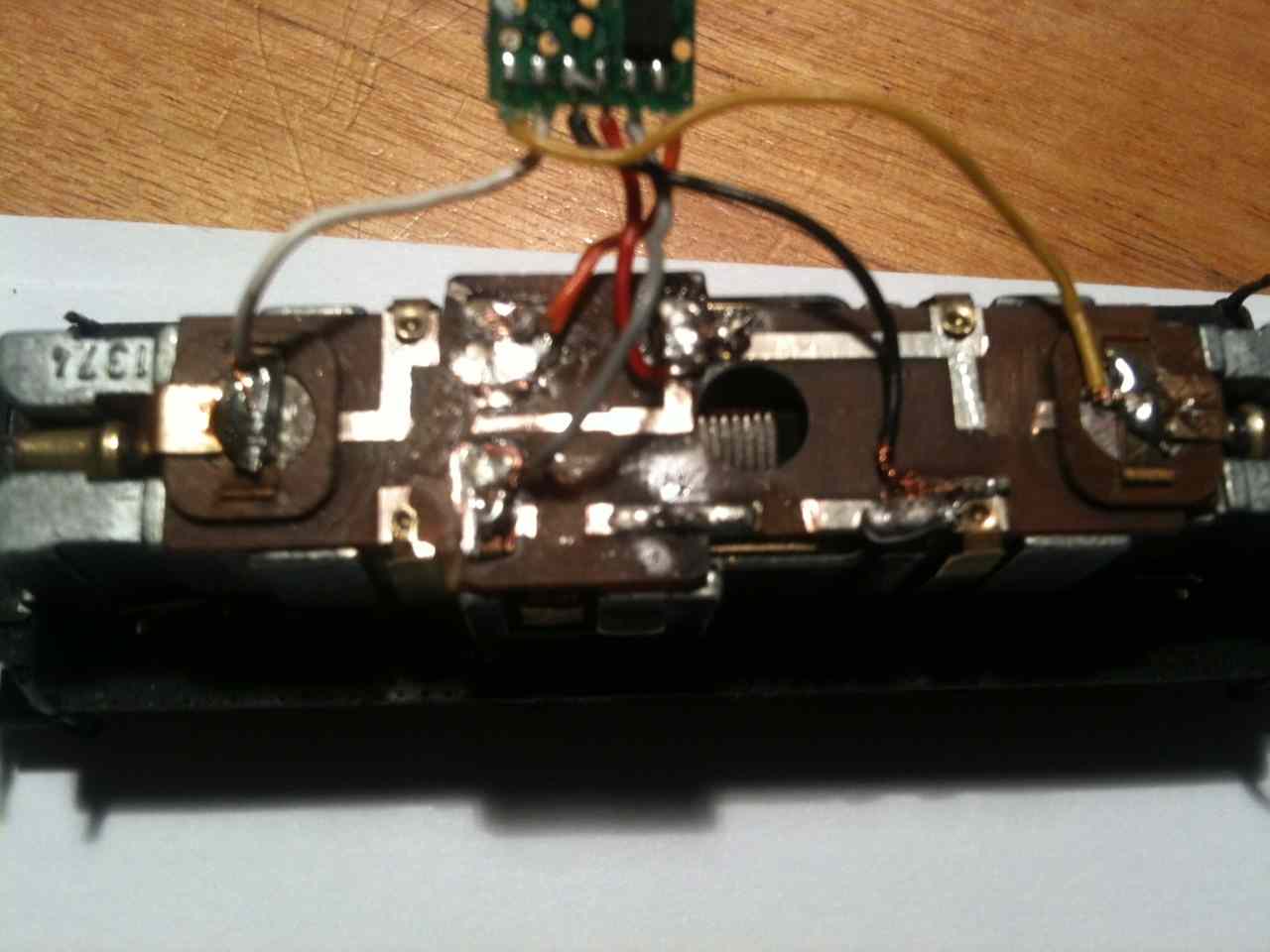

Re: Trein laten digitaal laten rijden
hopelijk gaat hij het nog eens doe... maar voorlopig schiet het niet op.
Ok het volgende:
ik heb de decoder even een reset gegeven.
Dit ging volgens mij goed.
Ik heb daarna de CV's uitgelezen in MRDirect, en hij gaf netjes alles volgens het boekje.
Dan zou je zeggen, zet hem op de baan en rijden maar.... maar helaas zo makkelijk is dat nu ook weer niet.
Hij doet nog helemaal niks.. ik weer een paar CV's veranderd, geeft weer netjes een stroompje, maar vervolgens nog niks op de baan zelf.
Ik begin er natuurlijk een beetje van te balen... Wat doe ik verkeerd vraag je je dan af.
Ik heb de decoder nog een keer nagekeken of hij goed zit... volgens mij zit hij goed... maar bijgaand een foto van de aansluiting.
Misschien zien jullie iets?
graag jullie conclusie...
sorry niet de beste foto
helemaal links is wit, deze is geplaatst op de lamp.
links onder is grijs, dis zit op de motor en geisoleerd van de rest.
linksboven is oranje en ook geisoleerd van de rest (dus geen verbindingen met iets anders)
rechtsonder is zwart en zit ook aan de motor, en ook geisoleerd.
helemaal rechts is geel, aan de lamp bevestigd, ook geisoleerd, ziet er niet zo uit, maar is wel zo.
dus precies zoals hier :
http://www.1zu160.net/digital/einbaubsp/gfn-212.php
dank
Martijn

- foto.jpg (62.45 KiB) 3853 keer bekeken

1: deed het ding het wel OK?
2: doen de lampjes het nu wel goed met de decoder erin?
Tip: onder die clipjes waar de draadjes voor de lampen zijn gesoldeerd, zitten "schijfjes". Dat zijn diode's en die kunnen eruit. Je kunt de draad ook dichter op het lampje solderen op die koperen clipjes dan heb je er ook geen "last" meer van.

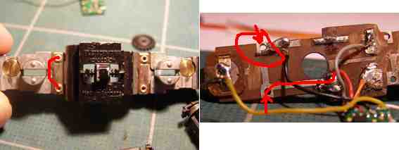

En volgens mij moet er bij het rode streepje nog gezaagd worden en een draadje (groen streepje) om weer stroom af te nemen van de beide wielstellen.
N.a.w. zit er bij je motor aansluitingen (dus op de motor zelf) ook nog aan 1 kant een zilveren blikje wat 1 motor puntje aan de massa van je frame legt (kortsluiting)
Kun je van beide motor aansluitingen eens een goede foto plaatsen?

Trek zowieso eens die 2 draden van de verlichting eraf en probeer eerst het ding zonder de verlichtring aan de praat te krijgen. Die verlichting komt wel als het ding rijdt op een later tijdstip. Eerst rijden.
1 wel ding?
2 vooruit gaat ie wel, achter doet ie niks
kan hem ook niet wisselen, het lijkt wel alsof hij een continu stroom krijgt.
Als ik hem test zeg maar, dan rijdt hij nu voluit, met licht voor aan.. maar er is niks aan te veranderen.
Dus niet harder of zachter.
CV's zijn keurig uit te lezen, dus ligt dan niet aan de decoder lijkt mij.
Ik denk toch dat er in de loc iets niet goed zit, misschien is de motor toch niet 100% geisoleerd, kan dat?

martinb schreef:Trek zowieso eens die 2 draden van de verlichting eraf en probeer eerst het ding zonder de verlichtring aan de praat te krijgen. Die verlichting komt wel als het ding rijdt op een later tijdstip. Eerst rijden.
ja goeie, daar maak ik me ook nog niet druk om!
ik ga hem er meteen af solderen....

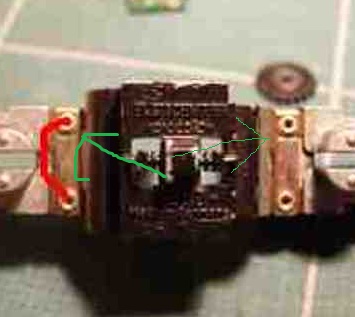

Kun je van beide motor aansluitingen eens een goede foto plaatsen? Motor eruit halen en dan per kant 1 foto van de aansluitingen maken. N.a.w. zit er aan 1 kant een dun zilveren blikje wat die poot van de motor ook aan de massa van de motor hangt.
Bingo! Plaatje gevonden bij een andere ombouw. Als je op http://www.1zu160.net/digital/einbaubsp/gfn-br012.php kijkt dan zie je dit plaatje staan: http://www.1zu160.net/digital/einbaubsp ... n012-1.jpg en http://www.1zu160.net/digital/einbaubsp ... n012-5.jpg
Heb jij dat ook zo?? Oftewel, 1 kant ligt dan nog stiekem aan de massa....??
Hmmm.... als het chassis nog steeds aan een van de motorpolen zit (en ook aan een van de rails hangt) dan ben ik bang dat het tijd wordt voor een nieuwe decoder

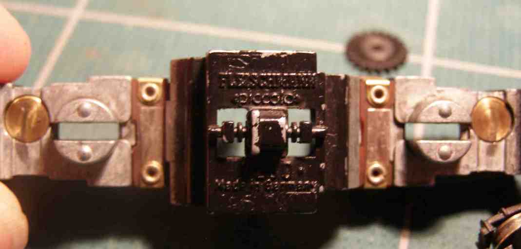

OK, je hebt dat ene spoortje nu wel doorgeslepen zie ik wat ik had aangegeven? Graag even een bevestiging, want als dat zo is, kan dit wel eens de oorzaak zijn geweest van de poef van je decoder.
Kun je de motor ook nog eens fotograferen vanaf de andere kant? Ik zie aan deze kant iig geen stripje tussen de koolborstel en het frame van de motor zitten, maar stiekem nog wel aan de andere kant? Doe voor de zekerheid beide kanten maar even, dus ook deze nog een keer maar dan een grotere foto als het kan. (de oogjes aan deze kant zijn niet zo super meer...)
ok even van onder af gezien...
de rails bestaat uit 1 rood en 1 zwarte kant...
Nu zie ik op de loc (foto 10) dat er 2 aanloop puntjes zijn van de wielen.
Dus links en rechts...
de conector (of hoe dat ook heet) zit vast aan de printplaat.
Nu zie ik op de printplaat dat zowel rood, als zwart op dezelfde aansluiting zit...
Ik ga dit maar snel veranderen. En kijken wat het dan doet...
dank voor jullie hulp in ieder geval... en wordt vervolgd!!

Als je goed aan de onderkant kijkt ie je dat die maar aan 1 kant aangesloten zit op die lipjes, aan de andere kant stopt het koper (voor zover ik kan zien op de kleine foto) netjes voor het nietje. Dus zijn niet aan beide kanten zit aangesloten... daar is dus niets mis mee.
ja had ik gezien...
ok daar zit zwart aan vast gesoldeerd...
Nu rood nog moet die dan een conectie maken met het chassis?
want die moet dan van de andere rails afkomen...
nu komt de 'rode' rails binnen op de koperen rondjes, links en rechts toch?
Die maakt dan contact met het chassis?
