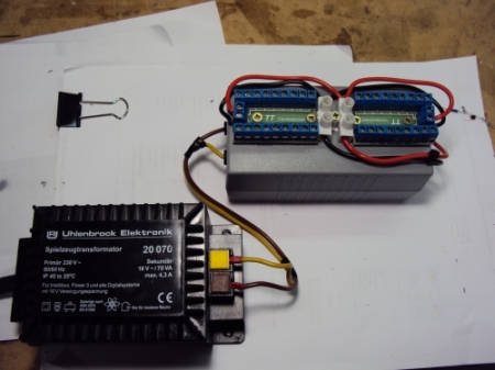

Na lezen van onderstaand draadje en de uitleg op N project;
http://www.nproject.org/nl/elektronica/ ... nning.html
heb ik zelf dit projectje ook uitgevoerd.

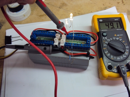

Echter na de onderdelen gehaald te hebben en geplaatst te hebben is de uitgangsspanning 50 volt ipv rond de 21 volt.
Het werkt allemaal wel en de LEDS (met een hogere weerstand natuurlijk) branden prima)
Maar 50 volt is natuurlijk wel veel; teveel?
Heb ik de verkeerde gelijkrichter gekregen; heb ik iets verkeerd aangesloten?
Zie foto's

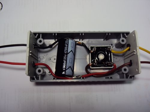

En hier nog 2 foto's

Opgelost.
Ik had de multimeter op wisselspanning meten staan. :o
Nu ik hem op gelijkspanning heb gezet is de gemeten spanning 21,6 volt. :D
Klopt dus toch.
Je leert elke dag bij deze hobby.
Groet.
