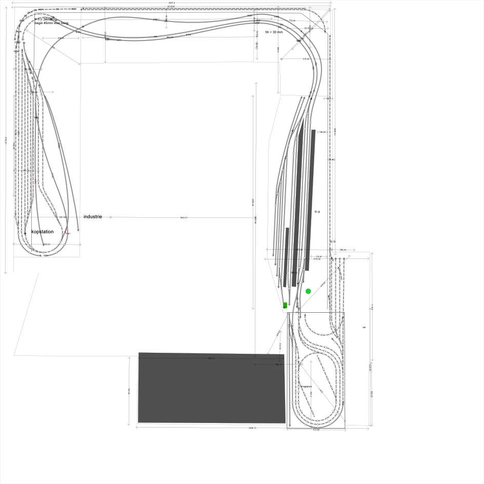

Hallo allemaal,
Ook ik wil me graag even voorstellen op dit forum. Ik ben Hans en sinds een paar jaar weer begonnen met modelspoor. Als kind wel wat gespeeld met Marklin H0, en nu ben ik een baan op zolder aan het bouwen in schaal N. Thema is Nederlands grofweg begin jaren 90, maar ik zondig wel eens als ik heel moois tegenkom wat daar eigenlijk niet in past...
De baan wordt digitaal aangestuurd via MrDirect en automatisch bestuurbaar via Koploper.
Na tientallen (zoniet honderden) plannen en schetsjes gemaakt en weer weggegooid te hebben en 2x opnieuw begonnnen met bouwen, ben ik sinds afgelopen eindelijk redelijk tevreden over het idee wat ik nu heb en ben dat sindsdien aan het bouwen.
Hieronder een plaatje van het baanplan. Ik hoop goede ideeen met jullie te kunnen uitwisselen!

Welkom Hans.
Indrukwekkend plan. Heb je al foto's?

Welkom op het forum! Mooi baanplan. Ook ik ben benieuwd naar je foto's.

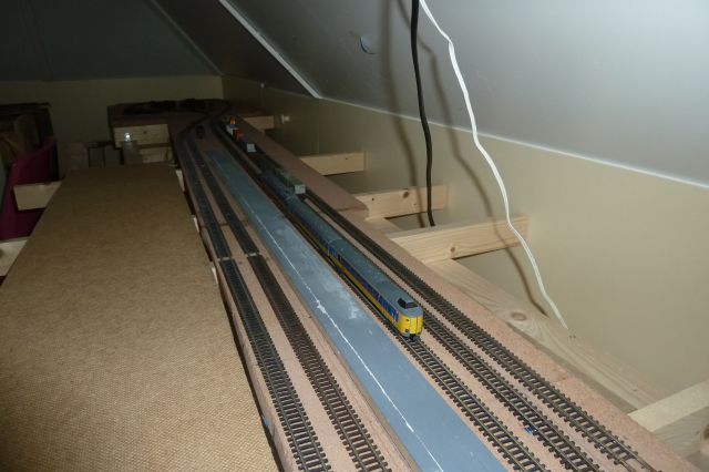

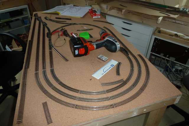

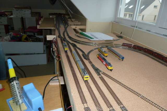

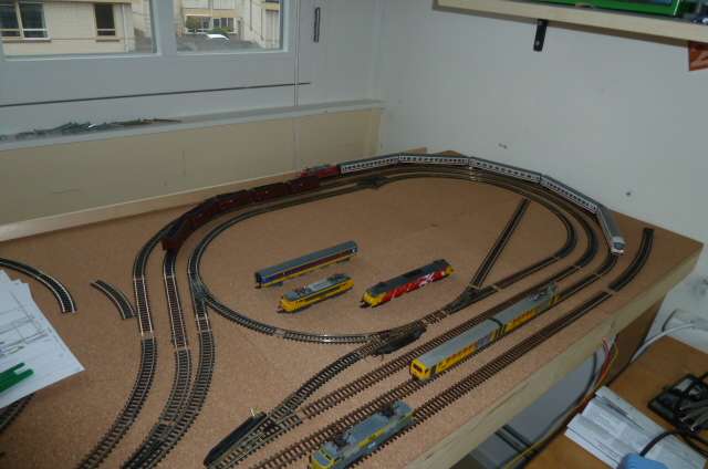

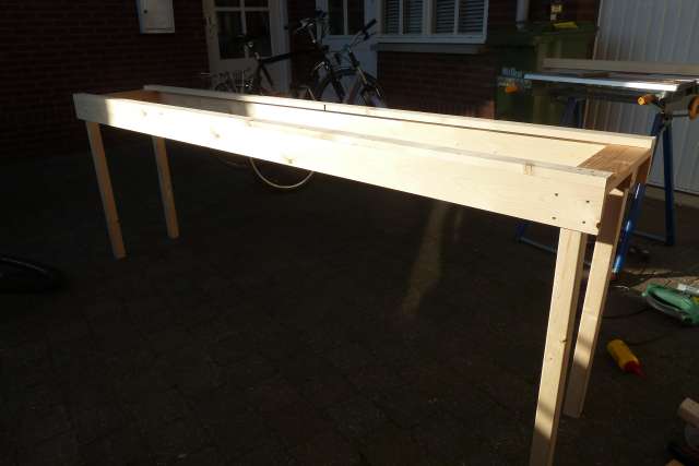

Hier een paar foto's van de vorderingen tot nu toe. Ik bouw het plan op uit een aantal modules volgens het 'L-girder' systeem. Het handige hiervan dat je makkelijker bij de bedradingen en wisselmotoren e.d. kan. Uitzondering hierop is de schaduwstation module rechtsonder (met de 3 lussen). Deze module heb ik nu af, en de grote stationsmodule (rechts in het baanplan) heb ik van de doorgaande sporen voorzien. Ik heb een tijdelijke lus gemaakt aan de andere zijde van de stationsmodule (waar straks de hoekmodule rechtsboven komt) en zo kan ik in ieder geval al rondjes rijden.
Overigens gebruik ik Peco Code 55 rails voor de zichtbare delen en Minitrix voor de schaduwstations (vanwege makkelijkere wisselbediening en scherpere bochten).
Zie de foto's.

- Huidige situatie.
- P1020597.JPG (62.37 KiB) 2314 keer bekeken
- Schaduwstation 1.
- P1020598.JPG (59.02 KiB) 2314 keer bekeken
- Schaduwstation 1 in aanbouw.
- P1020490.JPG (65.52 KiB) 2314 keer bekeken
- Kaal frame module.
- P1020448_small.jpg (49.26 KiB) 2314 keer bekeken

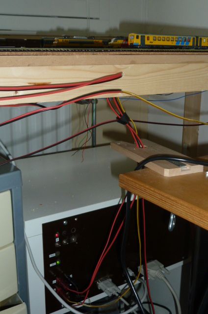

...en nog een paar foto's...
- Schaduwstationmodule met booster/voeding/PC interface kast.
- P1020599.JPG (69.31 KiB) 2314 keer bekeken

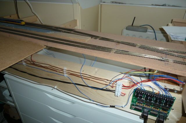

- Stationsmodule met S88 module
- P1020595.JPG (77.27 KiB) 2314 keer bekeken
- Stationsmodule
- P1020593.JPG (70.79 KiB) 2314 keer bekeken
