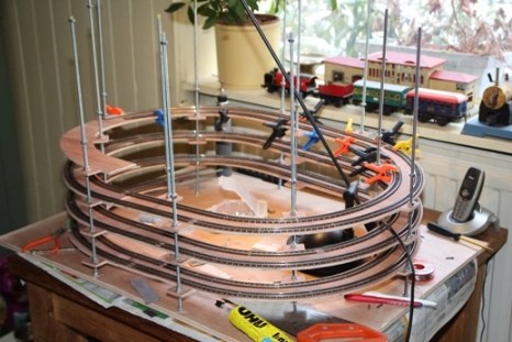

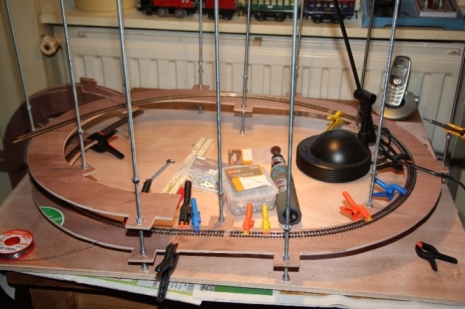

Om naar mijn schaduw station af te zakken maar eens begonnen een helix te bouwen.
Ik moet zo'n 45 cm overbruggen.
Heb gekozen voor een multipex grondplaat van12 mm dik.
De rest is triplex van 4 mm.
12 draadeinden van 6 mm.
afmetingen zijn 80 bij 60 cm
ruimte tussen de lagen is 5 cm.
Maar ja what goes up must come down.
dus zal ik er nog een moeten maken.
met vriendelijke groeten.
Gerhard.
Klim spiraal.
Klim spiraal.

Re: Klim spiraal.
Hi Gerhard.
dat word een mooie helix .
ik ben ook druk bezig met ontwerpen .
ik lees dat je 6mm draad einden gebruikt .
hoe is de stabiliteit met deze dikte ?
ik was laatst bij de doe het zelf en bekeek de draadeinden daar .
ik vond de 6 mm wel erg flexibel , maar ja dat was wel over een lengte van een meter .
hoe het met een korter stuk is , heb ik nog geen idee van .
groet Rob S.
groet Rob S.

Re: Klim spiraal.
6 mm draadeinden werkt prima. In mijn draadje Hookyville staat ook een spiraal met 6 mm draadeinden en dat is op zich best een joekel, maar staat muurvast.

Re: Klim spiraal.
Martin ,
dat is inderdaad een flinke helix .
ik zie ook dat je "flap" loos bent . je heb breedte van de ovalen inclusief de plek voor de draadeinden gemaakt , is wel lekker stevig .
groet Rob S.
groet Rob S.
