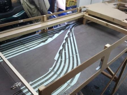

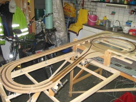

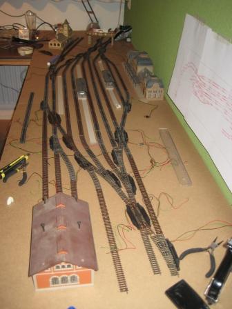

Ik ben de afgelopen tijd bezig geweest met het maken van het schaduwstation en de helix.
Zie de foto's
Hier het begin van een overzicht van de baan die ik in modules aan het bouwen ben. De modules meten 120cm bij 80 cm en zijn geplaatst in een L vorm.
Het baan plan is ook te zien op dit forum.
Zie de foto's
- Overzicht
- 2011-12-30 11.48.13.jpg (37.32 KiB) 5251 keer bekeken
- Schaduwstation
- 2011-12-30 11.48.00.jpg (36.95 KiB) 5251 keer bekeken
- Helix
- 2011-12-27 16.27.41.jpg (38.71 KiB) 5251 keer bekeken

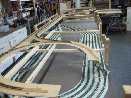

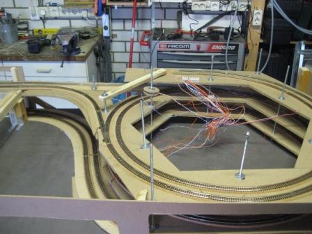

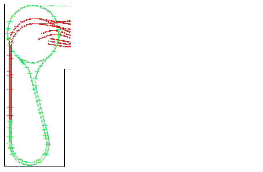

Gister niet gelukt om een nieuwe up date te plaatsen maar bij deze dan toch nog.
Druk bezig geweest met de draaicirkel links op de baan en de toerit naar het station toe.
Zie foto.
Vandaag de bedding leggen en de rails plaatsen. Is hier los gelegd om te kijken hoe het staat.
De binnenbocht is een kwart cirkel r2 gevolgd met een kwart cirkel r3 en de buitenbocht een kwart r3 en een kwart r3a.
Het hellngspercentage is 2,5% dus dan is ook mooi gelukt
Dan de baan sluiten met een tijdelijk spoor waar het station moet komen.
En kijken of we een lok rond kunnen krijgen.
Zie foto.

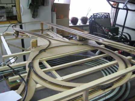

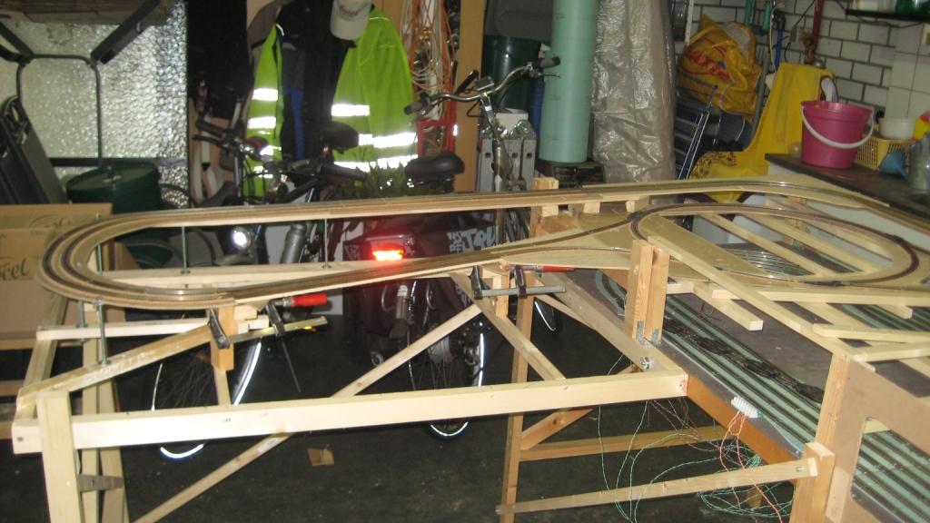

- vierde module met de draaicirkel en de toegang naar en van het station.
- IMG_0876.jpg (40.02 KiB) 5075 keer bekeken
- Baanplan module vier
- Draaicirkel en toegang station.png (23.19 KiB) 5075 keer bekeken

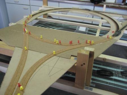

Even een up date wat ik vandaag heb gedaan aan de baan.
Ben bezig geweest aan module vier het is gelukt om de draaicirkel en de toerit naar het station te leggen.
Verder heb ik een noodspoor gelegt op de plaats waar het station komt.
De rails heb ik onder stroom gezet en de eerste treinen hebben gereden. ( daar zijn alleen geen foto's van (vergeten
Ik zal morgen weer wat treinen op de baan zetten en er wat foto's van nemen.
Op de grote foto kun je goed zien waar de brug komt en dat is tussen de lijmklemmen. Ik kan de brug daar in theorie gewoon tussen schuiven.
De voorste balk wordt nog gezaagd zodat er een dal tussen kan komen.
Morgen naar Houten proberen het station compleet te krijgen.
De linker wisselstraat van het station heb ik los op een bureau gelegd om te kijken of het uit zou komen en ik vind van wel.

- Module vier
- IMG_0879.jpg (102.68 KiB) 4978 keer bekeken
- Module vier
- IMG_0878.JPG (43.76 KiB) 4978 keer bekeken

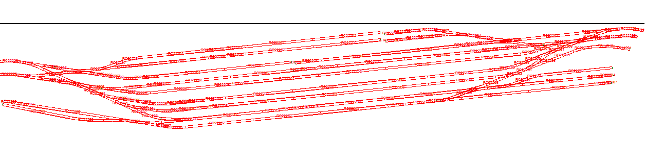

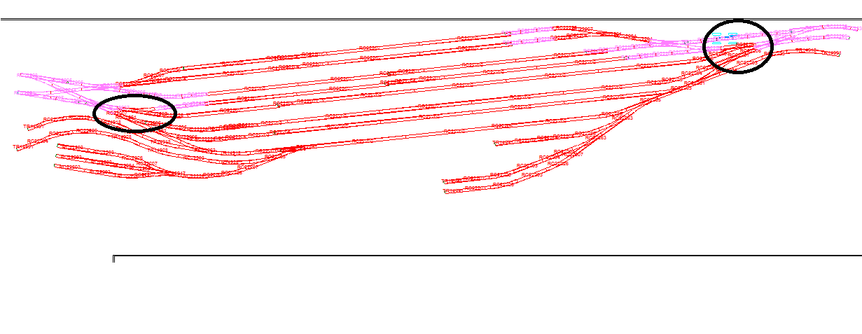

Ik heb het station een beetje aangepast. Er lag een driewegwissel in en die is er nu uit.
Vooral de onderste twee sporen zijn aangepast.
Als er mensen zijn met op of aanmerkingen hoor ik het graag.
De sporen zijn aangepast omdat ik op deze wijze aan de voorkant meer ruimte heb voor een stad ofzo.

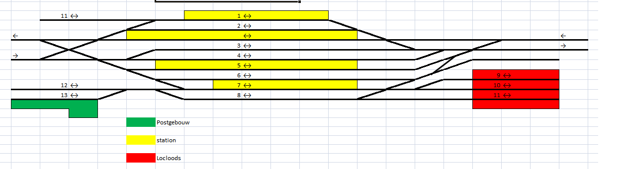

Re: Baan Peter V
Ik heb ook nog een foto gemaakt van het station.
Deze is nu nog korter dan dat hij wordt er komt nog zeker 90cm rails in.
Er komen dus 3 eiland perrons in te liggen.
Een lok werkplaats vooraan, en een post gebouw achteraan.

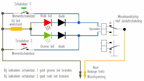

Vandaag ook nog bezig geweest met de ledjes, weerstanden en tuimelschakelaars die ik in houten had gekocht.
NA speurwerk op dit forum en in de encyclopedie van beneluxspoor heb ik deze tekening gevonden die gemaakt is door: Fred Eikelboom/Ronald Koerts
Deze heb ik na gemaakt en dat werkt echt uitstekend ( met momentschakelaars), maar ik heb geprobeerd om dit met een tuimeschakelaar ( aan/aan) te maken en dat werkt ook zeer goed.
Ik ga het systeem met de tuimelschakelaars gebruiken want ik denk dat dit wat rustiger oogt.
Aangezien ik in mijn station ongeveer 27 wissel heb liggen. Dat zouden dan 54 moment schakelaars zijn of "maar" 27 tuimelschakelaars.
- Schakelschema voor wissel met led.gif (31.07 KiB) 4319 keer bekeken
Met vriendelijk groet,
Peter V
Peter V

Re: Baan Peter V
Peter,Peter V schreef:Ik ga het systeem met de tuimelschakelaars gebruiken want ik denk dat dit wat rustiger oogt.
Dan hoop ik voor je dat de eindafschakeling van je wisselaandrijvingen goed werkt, anders branden deze zeker door.
Je hebt ook momentschakelaars in de vorm van tuimelschakelaars (aan-uit-aan), die zou ik eerder gebruiken.

Re: Baan Peter V
Goedemorgen,
Van de week bezig geweest met hetontwerpen en bedenken van een schakelpaneel.
Die ga ik op een plaat plakken (mdf, triplex, aluminium) waar de tuimelschakelaars (moment/uit/moment) en ledjes in komen.
Ik ben nog aan het twijfelen of ik de LED rood (afbuigend) en groen (rechtdoor) ga maken of dat ik met 3 LEDjes de route ga aangeven.
- Station schematisch 1.png (20.52 KiB) 4937 keer bekeken

Re: Baan Peter V
NA een lange tijd niets gemeld te hebben komt er nu veel.
Nadat het spoor van de baan gelegd was, dat wil zeggen de treinen kunnen rijden en op de plaats van het station ligt tijdelijk spoor. Ben ik begonnen aan het station.
De modules 2x 122cm bij 60 cm bekleed met het blauwe gamma spul, baanplan erop getekend, spoordijken (ook van het blauwe gamma spul) erop gelijmd, bruin geverfd, er de rails er met kleine spijkertjes (hornbach) er op bevestigd. De spijkertjes haal ik er na het balasten uit.
De schakelkast aan de onderkant, ik heb voor de wissels de schakeling gebruikt die ik eerder heb laten zien. Deze werkt echt erg goed en duidlijk (vind ik). Het is zo gemaakt dat als ik een wissel omzet de richting waar de trein naar toe rijdt zie. Dit wordt aangegeven door een geel ledje.
En de bovenkant:
Dit was echt veel werk maar wel gaaf dat het zo werkt als ik had bedacht.
Nu komt het volgende, een kast om het schakelpaneel bouwen waar:
- de trafo's in zitten
- de draden doorknippen en opnieuw verbinden met stekkers
- en de rest van de baan ook verbinden met het paneel.
dus genoeg werk in het verschiet.
Hopelijk is alles een beetje duidelijk.
En de bovenkant:

Re: Baan Peter V
Vandaag bezig geweest met het aanbrengen van stekkers tussen het schakelpaneel en de modules.
En het werkt.( valt niet tegen) waren wel vies veel draadjes om te solderen.
Ben van ruim 80 draden via 44 Minischakelaars en 90 ledjes, naar 6 draden gegaan. 2 voor de wissels en 4 voor de sporen. Ziet er goed uit al zeg ik het zelf.
Zal morgen foto's plaatsen.
Nu het schakelpaneel dicht maken met de trafo's erin. Weet nog niet hoe dat eruit zal zien maar dat komt wel.
over een paar weken vakantie dan kan ik het station op de andere modules plaatsen.
