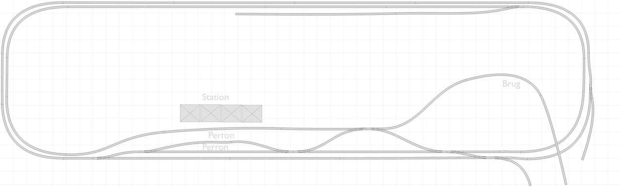

Hoi allemaal
ik ben dus net begonnen met het bouwen van een baan(zie de tekening)
maar ik zit even met een probleem hetzij de indeling van de baanvakken ivm met bezetmeldingen
dus ik had graag wat tips gehad van waar/en hoe ik de baanvakken moet indeling en waar de bezetmelders moeten komen.
en voordat iemand begint te schelden op mij dat het baan plan niet netjes is ik weet het had wat weinig tijd.
hennel

Kijk even bij www.nproject.org en zoek op blokken en bezetmelders.

Beste Marc,
Schelden gaan we niet doen..... Niet nodig :)
Misschien heb je toch iets aan bevindingen of expertise van de anderen.
Je wil blijkbaar "snel" en dan gelijk "iets". Krijg je spijt van!
Naar aanleiding van je vraag zou ik eerst eens een ovaaltje maken, en daar eens op mijn gemak vanalles op uitproberen.
Vervolgens en/of gelijkertijd eens goed rondneuzen op dit, en andere fora om een leuk baanplan uit te vinden, je zal zien dat je de creativiteiten van anderen je tot goede ideen zullen brengen!
Sucses!
Groet van Frank

Kijk eens op http://www.koploperforum.nl/maliebaan/
Daar staat een cursus Koploper.
