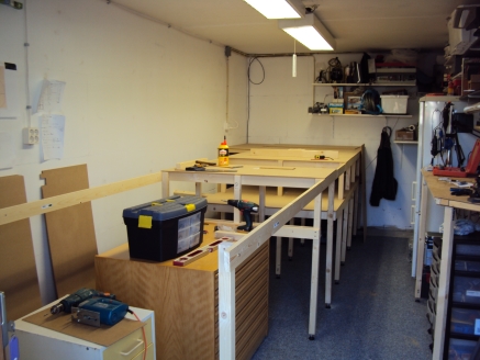

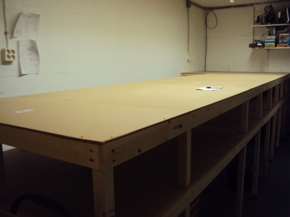

Hallo allemaal,
Ook ik ga hier af en toe de voortgang en foto's plaatsen van mijn baan in aan en opbouw: Benelux.
Ik heb veel, en nog steeds, van de onderwerpen op deze site geleerd, dus ik wil graag mijn vorderingen ook hier plaatsen.
Baanplan Schaduwstation Benelux wordt ook steeds volwassener en staat in een ander draadje.
De treintafel is in ruwbouw zo goed als klaar. Bijna 6m lengte bij 122cm, over 2 niveaus. Hoogte bovenblad 115cm en schaduwstation 80 cm.
Ik zelf ben bijna 2 m dus die hoogte is voor mij een mooie werkhoogte.
Geeft ook veel mogelijkheden om onder het schaduwstation kastjes en andere spullen op te bergen.
Maar inderdaad de auto past nu zeker niet meer in de garage. :D
In de garagedeuren komen over 2 weken 2 mooie grote ramen zodat we ook voldoende daglicht hebben als we aan het prutsen zijn.
Komende tijd verder met de afwerking zoals schilderen, aanleg kabelkanalen, verlichting onder de 2 niveaus en het installeren van de computer en monitors.
Dus nog veel te doen alvorens aan rails en treintjes te denken.
Wordt vervolgd.

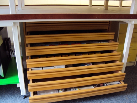

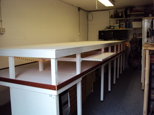

Hallo allemaal.
Al weer wat stappen gemaakt.
Allereerst een antwoord op de vraag van Maurits.
Ik heb een inpandige garage (650cm x 310cm) met aan 2 kanten een buitenmuur.
Wel geisoleerd.
Maar ik heb wel een grote radiator geplaatst met thermostaat knop zodat ik het behaaglijk warm kan krijgen en houden.
De afgelopen dagen de treintafel aan alle kanten en zijden geverfd (wat een helse klus is dat :? ) en vervolmaakt.
De ladekast met materieel e.d. onder het frame geplaats en verbonden met het frame, wat het frame extra stevigheid geeft.
Uitschuifplateau voor keyboard, de muis en de IB onder het bovenste niveau gemaakt en een computer plateau gemaakt.
Verlichtingssnoer onder beide niveaus aangelegd zodat we ook wat licht hebben onder de tafel en tussen de 2 niveaus.
Voorts gaten geboord in het frame (20mm) (in de lengte richting) aan beide zijden van het frame, zodat ik draden kan doorvoeren.
Bovenplaten liggen los zodat ik die makkelijk kan wegnemen als ik erbij moet of als ik straks met het schaduwstation begin.
Volgende stap is het aanbrengen van kabelgoten aan beide zijde en voor beide niveaus en de monitors (2x 24 inch) aan het plafond bevestigen.
Dus nog voldoende te doen alvorens aan rails en treintjes te kunnen denken.
Groet

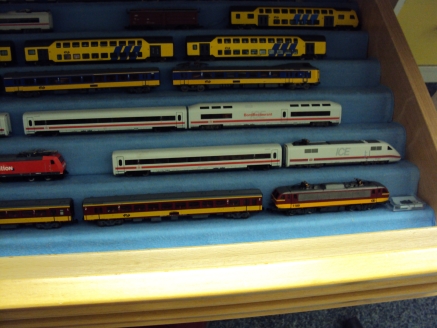

I am impressed, netjes afgewerkt man.
kan je die ladekastjes in detail fotograveren ?, ziet er uit als een hele mooie bewaaroplossing

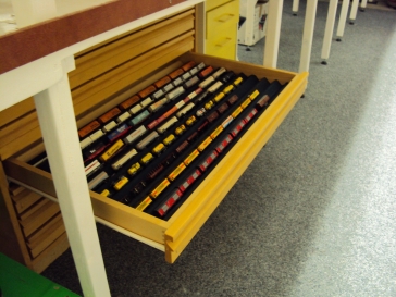

Hi Maurits,
Hierbij 2 fotos in detail van de ladekast onder de treintafel.
Groet

is dat zelfbouw en een koopie :D
ouwerling
Berichten: 385
Locatie: Gelderland
Re: Benelux
Bericht door ouwerling »
Hi,
Nee geen zelfbouw.
Voor €70 op de kop getikt via marktplaats. Was van een school waarin ze teken papiervellen / kaarten enzo in bewaarden.
Kastje weegt behoorlijk (vandaar dat ik de kast heb verbonden met het frame voor extra stabiliteit van het frame) en is echt heel degelijk met professionele geleiderollen voor de laden.
Ik heb er zelf houten hoeklatten ingemaakt die ik bekleed heb met vilt. Zodoende ligt het spoor materieel mooi schuin in de laden.
Groet

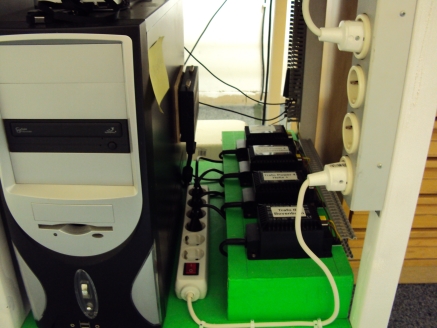

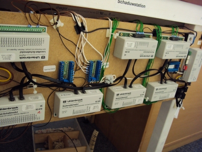

Hallo allemaal,
Al weer wat opgeschoten met Benelux.
Computer en monitors met alle toebehoren geinstalleerd en de trafos.
Ook de modules en bedrading voor het schaduwstation op een paneeltje geschroefd.
Verder de kabelgoten voor het schaduwstation rondom aangebracht
Ik wacht nog op spiraalband ("Kabelmanager") om de monitor draden netjes af te werken.
Volgende stap is isolatie leggen (http://www.gamma.com/assortiment/vloere ... r-isofast/) voor het schaduwstation en de ringleiding voor het schaduwstation (Massa en stroom voor ongedetecteerde stukken) rondom aanleggen.
Word vervolgd
Groet

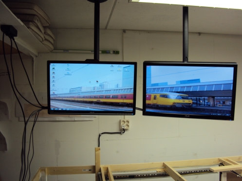

Misschien een rare vraag maar die 2 monitoren is dat om koploper (of een andere aansturings-
software) op draaien?
Ook ben ik benieuwd naar de uiteindelijke opbouw van de baan, ga je een stukje
traject bouwen waar de 9200 serie ook echt rijdt? ( of in elk geval gebaseerd op?)

Hi Rik,
Ja ik gebruik iTrain dus daarmee kun je op de 2 schermen aparte windows tonen (bijvoorbeeld locomotieven overzicht op de ene en het baanplan op de ander, of baanplan SS op de ene en baanplan Helix of bovenbaan op de andere. Of gewoon internetten op de ene en de baan op de andere.)
Kortom makkelijk.
Dat overzichtelijke heb ik wel geleerd van mijn proefbaan. Heb n.l.eerst gedurende 2 jaar, samen met een collega, alles uitgeprobeerd en proberen te begrijpen. En nog blijft het soms best goed nadenken of even navragen.
Als je niet alles gelijk goed en strak aanlegd en met verschillende kleuren draad werkt kom je er na verloop van tijd niet meer uit. Zeker als je een storing hebt.
Is nu even veel werk, maar loont zich dadelijk.

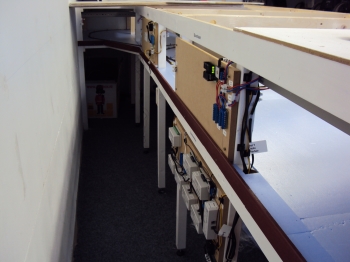

De laatste weken weer aardig wat vorderingen gemaakt met Benelux.
Hierbij een update:
Er zit nu glas in de garagedeuren, zodat we ook gewoon daglicht hebben.
Wel zo prettig :-)
Verder alle ringleidingen aangelegd:
- Bovenbaan
- Schaduwstation
- Helix
- Verlichting
Voorts de IB aangesloten en verbonden met de basispanelen.
Ook de basispanelen aan de achterzijde geinstallerd en met de 5 trafos verbonden.
- Bovenbaan
- Helix
- Schaduwstation
- Wissels
- Verlichting
Alleen het basispaneel voor het schaduwstation is klaar en voorzien van Booster en wissel en bezetmeld modules. De andere panelen volgen tzt.
Vandaag eens voorzichtig begonnen met wat rails leggen in het schaduwstation.
Met name de aansluiting van het schaduwstation met de Helix. Dit om te kijken of dit allemaal gaat passen en werken.
Eerste indruk is dat ik mooi uitkom en dat er ruimte genoeg is om mooi en soepel lopende sporen te leggen.
Volgende week verder met het schaduwstation en dan denk ik dat er voorzichtig, na 2 maanden geen enkele treinen beweging, weer een trein gaat rijden.
Fotos zijn (6) in 2 berichten bijgevoegd.
Tot dan.
Groet

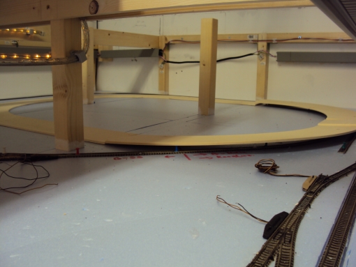

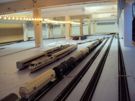

Hallo allemaal,
Weer even een kleine update.
Veel mooi weer geweest, dus vaak ook andere dingen gedaan, maar toch wel weer wat opgeschoten met Benelux.
Inmiddels in het schaduwstaion 4 sporen / rondes gereed (al zo'n 30 meter rails!) en bezig met het aansluiten van de laatste wissels in deze 4 rondes.
Al lekker aan het proefrijden met lange treinen en een ICE die erg gevoelig blijkt te zijn voor hobbels en scheef liggende wissels.
Dus dat is ideaal om te testen.

Foto 1: Schaduwstation met boven nog net te zien de verlichtings trafo met verdeelplaat (met daaronder de omvormer van wissel naar gelijkspanning) en in en uitgaande ringleidingen voor de verlichting op de toekomstige bovenbaan

Foto 2: Schaduwstation 4 sporen richting Helix (nog 4 te gaan)
Foto 3 Toekomstige plaats Helix
Foto 4: Module plaat met modules voor schaduwstation
Komende weken stap voor stap het schaduwstation vervolmaken.
Ik heb de Helix al ingepast (foto 3) en dat is de stap voor het najaar.

Hier weer een kleine update van de vorderingen aan mijn baan; Benelux.
Het schaduwstation is nu klaar.
Totaal al zo'n 55m rails. :o
7 opstelsporen met het kortste opstelspoor van 220cm en het langste van 320cm.
Maar ook in de 3 banen rondom kunnen treinen staan en wachten.
De ICE staat op de buitenbaan die volledig rondom gaat (15m).
Op foto 2 zie je de aansluiting naar de toekomstige Helix.
Inmiddels al een paar dagen aan het proefrijden en na wat kleine aanpassingen en verbeteringen vanmiddag (terwijl ik met led verlichting aan het prutsen was) 4 uur automatisch gereden met 7 treinen zonder ingrijpen of storingen. :D
Dus ik denk dat het schaduwstation nu wel ligt.
Nog hier en daar wat afwerken en dan de komende weken eens voorzichtig met de Helix beginnen om naar boven te komen.
Groet
