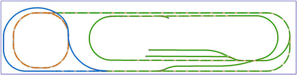

Ok, ben even aan het prutsen geweest. heb wat gecombineerd met het plan wat ik al had. het oranje spoor stelt een helix naar beneden voor, naar een nog te ontwerpen schaduwstation. Het groene spoor ligt vlak, al wil ik wel kijken of er nog wat reliëf mogelijkheden zijn. Bij de wissel moet nog een rangeerterrein of kopstation komen. Het blauwe spoor is een keerlus. Dit wil ik proberen zo vlak mogelijk boven de helix te maken, door de helix zo laag mogelijk te zetten, en het aanrijspoor naar de helix al wat te laten dalen naar beneden.
Is iets als dit haalbaar? graag wat commentaar/aanvullingen

Ik heb het de laatste paar dagen al een paar keer aangehaald: draai het scheppingsprocess om. Heb je de andere draadjes met beginners-baanplannen nagelezen. Ook daar staan tips die je kunnen helpen met je eigen plan.
In plaats van meteen sporen in het rond te trekken, bepaal eerst WAT je wilt. Wat is je centrale thema, wat zijn de basisementen (een dorp met steengroeven, een voorstad met kanaalhaven, bergdorp met skilift,...)? Schets deze elementen, en positioneer ze op de beschikbare ruimte. Werk elk element individueel uit, en verbind de elementen met sporen op een logische manier. DAN PAS, neem je een ontwerpprogramma, en zet alle sporen uit om te zien of het klopt kwa bochten, hellingen en vrij hoogten.
Succes met het plannen.
