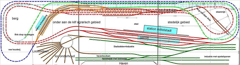

Hallo treiners,
In dit forum wil ik jullie graag laten kennismaken met mijn N-baan en de vorderingen tot nu toe.
Het begin:
gr.Lammert
Het begin:
gr.Lammert

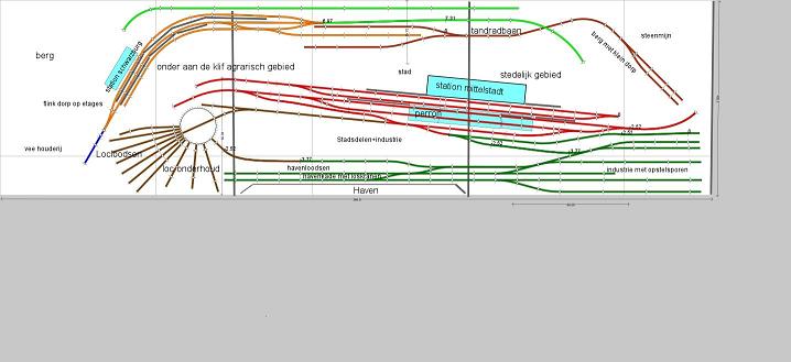

Re: Mijn N-Baan,start+vorderingen,door Lammert
Lammert,
Het simpelst is gewoon Paint te gebruiken, zie dit draadje. Openklikken, Ctrl-W, Opslaan. Kind kan de was doen.

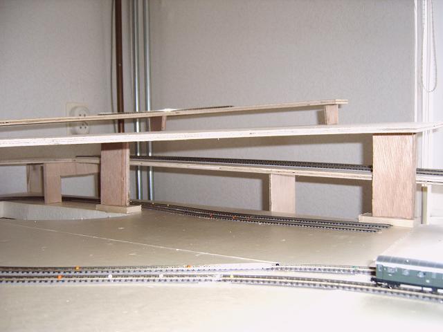

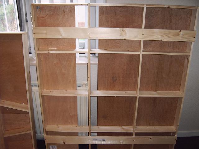

Hierbij volgen de eerste foto's.
Op deze foto's staan de tafels als losse elementen op hun kant.
- trein02 003+3.jpg (50.35 KiB) 9905 keer bekeken
- trein02 002+2.jpg (52.64 KiB) 9905 keer bekeken
- trein02 001+1.jpg (41.89 KiB) 9905 keer bekeken

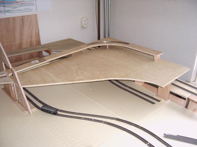

Vervolgens staan de tafels aan elkaar gekoppeld op schagen.
- trein02 007+1.jpg (35.41 KiB) 9895 keer bekeken
- trein02 008+1.jpg (39.02 KiB) 9894 keer bekeken
- trein02 009+1.jpg (36.73 KiB) 9892 keer bekeken

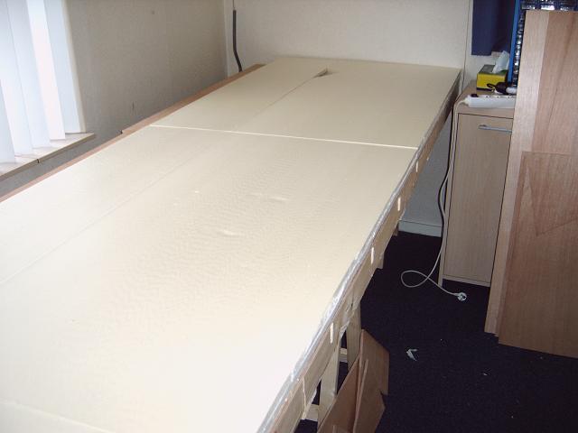

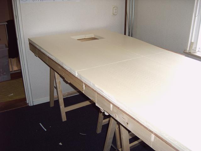

Dan nu de laatste vorderingen.
Ik hoop dat het te volgen is.
gr Lammert
gr Lammert
- trein 29-03-2009 2.jpg (45.46 KiB) 9884 keer bekeken
- trein 29-03-2009 3.jpg (50.1 KiB) 9883 keer bekeken
- trein 29-03-2009 5.jpg (47.2 KiB) 9881 keer bekeken
- trein 29-03-2009 8.jpg (49.24 KiB) 9883 keer bekeken

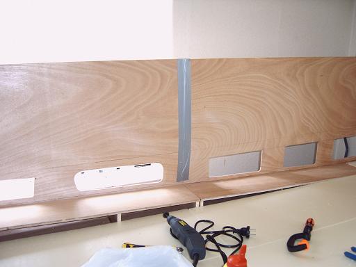

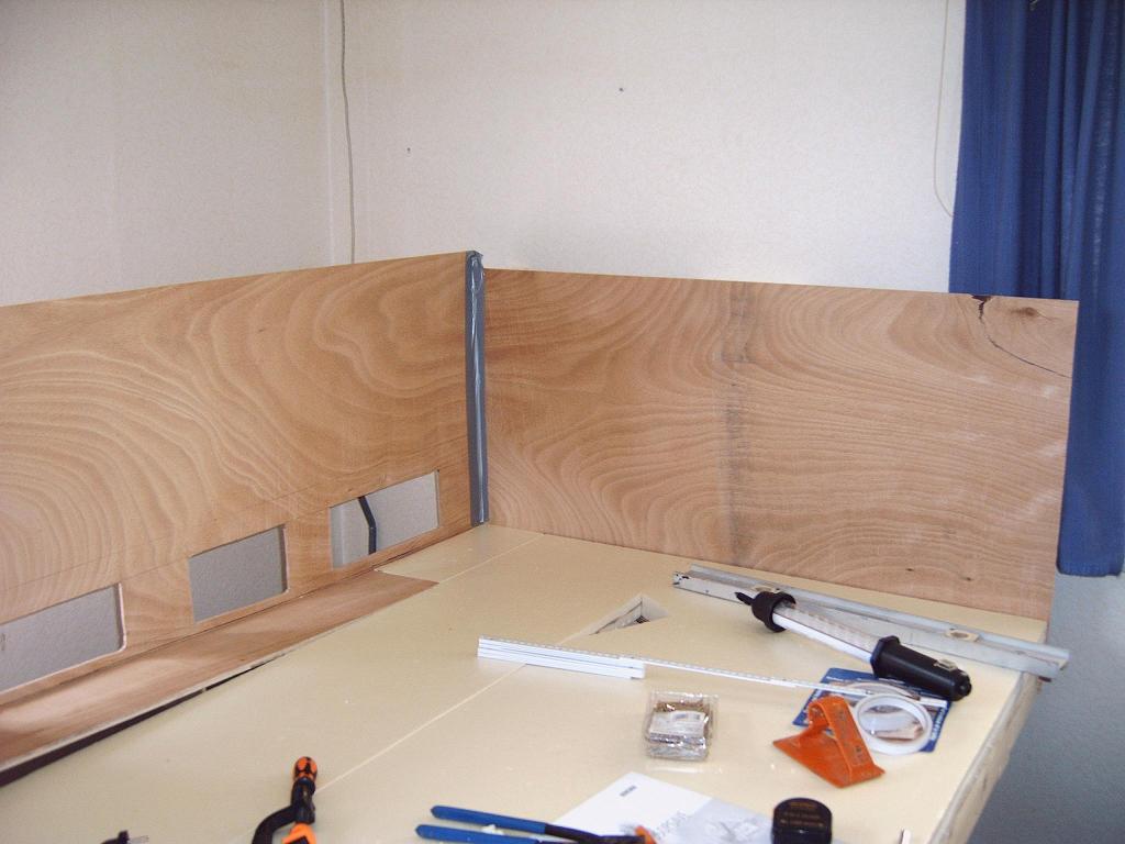

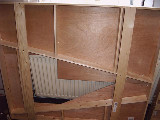

Oké, zoals beloofd de vorderingen tot nu toe.
Het zijn 4 foto's van de geplaatste achterwand, waarop de diepte zal worden gerealiseerd
- trein 09-04-2009 008.jpg (38.04 KiB) 5246 keer bekeken
- trein 09-04-2009 007.jpg (33.65 KiB) 5246 keer bekeken
- trein 09-04-2009 006.jpg (32.78 KiB) 5246 keer bekeken
- trein 09-04-2009 005.jpg (87.13 KiB) 5248 keer bekeken
Hoi Lammert,
Je bent lekker bezig geweest zo te zien
Één opmerking: Bij de bovenste foto loopt de overgang van het vlakke deel naar het stijgende deel (waar de wagon op staat) zo te zien in een knik. Knikken in de rails veroorzaken heel vaak spontane ontkoppelingen en zien er bij een rijdende trein niet mooi uit. Om die reden maak ik de overgang meestal uit één stuk, wat dan een holling of een bolling heeft. Dat voorkomt problemen en staat veel mooier.
Hoi Lammert,
Op die 1e foto staat dat wagentje nogal steil, of lijkt dat maar zo? Hoe groot is je hellingshoek daar?
hoi Steven en Jos,
Julliehebben gelijk, maar de betreffende helling staat daar op proef, meer voor de foto.
De lengte van die helling is 60 centimeter, dus de stijging dient 11/2 cm te bedragen.
Op de volgende serie foto's komt dat goed!
gr Lammert
gr Lammert
Hoi Michiel,
De werkwijze die ik wil handteren gaat als volgt.
Eerst de onder en verdekte rails leggen met alle draden,Ik heb een boor van 20 centimeter lang maatje 6 dus dat moet kunnen.Vooral omdat de hoogte van de eerste verdieping niet 20 maar 17 centimeter is geworden, dit vanwege de hellings hoek.
Daarna het zichtbare gedeelte,pas als alles ligt en verbonden is wordt er af-gedicht met elementen die altijd verwijderbaar dienen te zijn.
Denk aan de L vormige bakken, hier eerder besproken. De opritten in de bergen blijven bereikbaar door het verwijderbaar houden van de afgeplatte top.
Heb nog wel een vraag aan jouw.
Als je koploper als besturing installeert, moet de baan dan in segmenten worden opgedeeld?En kan dat met de kunststof rail lassen?
gr Lammert
gr Lammert

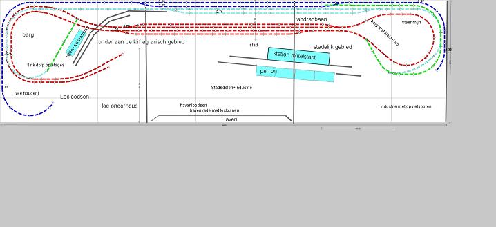

Ben toch eerder klaar met het onderwerp dan ik dacht. Mocht je als je het nieuwe plan ziet, denken wat liggen de gele rails ver naar voren,lees dan verder.
Ik zat vanavond evennaar railaway te kijken. En toen dacht ik,waarom de laagste rails overdekken als je het ook in een open gebergte kan verschuilen. Kan je mooi altijd bij de rails komen, maar je ziet het niet!
- l.baan-03.jpg (105.62 KiB) 5718 keer bekeken
