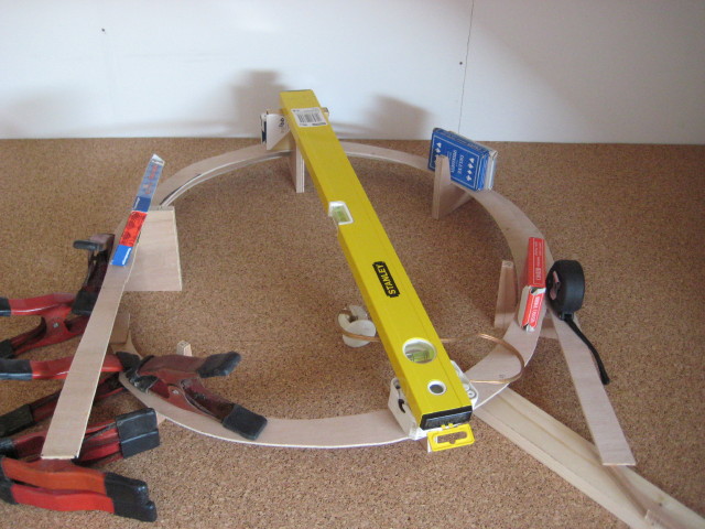

Vanmiddag en avond de andere helix gezaagd en gelijmd.
Nu lekker laten drogen (de Lijm) en dan stevig maken met latjes onder de triplex.
Bij de eerste helix had ik dat al gedaan.
Groet Wim.

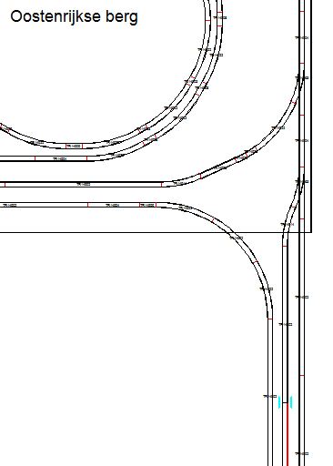

Zolderspoor
Berichten: 825
Locatie: Zwolle
Re: De N-baan van Wimon
Bericht door Zolderspoor »
Hallo Wim.
Uit je tekening kan ik niet afleiden of het "aanhangsel" rechts onderin als enkel- of dubbelspoor is bedoeld. Ik adviseer je, aannemende dat je analoog gaat rijden, dubbelspoor omdat je bij een enkelsporige verbinding steeds, afhankelijk van de gewenste rijrichting, de polariteit van de beide spoorstaven moet aanpassen. Bij een dubbelsporig traject is dat niet nodig.

Ah okee, die uitbreiding wordt dubbelsporig uitgevoerd.
Mischien wel 3 sporen.

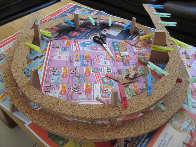

Vanmiddag de eerste helix van kurk voorzien.
Vanavond de 2e helix (kleintje hoor) van kurk voorzien.
Alles maar weer even laten drogen.

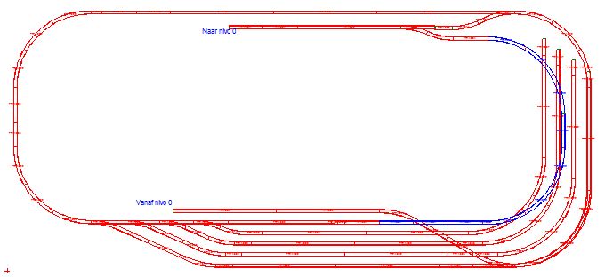

Even een update van het banenplan,
Zolderspoor:
Wellicht is dit de toekomst!
En voor alle duidelijkheid (ehum) het totaal beeld, inclusief de extra blauwe lijn voor naar Nivo 0:
banenplan en uitbreiding.JPG (117.44 KiB) 6683 keer bekeken
Zwart is de zichtbaan Nivo 0, rood het onderstation Nivo -1 en blauw het extra lijntje voor naar boven.

Wellicht is deze iets duidelijker:
spoor N Wim2.JPG (39.73 KiB) 6681 keer bekeken
