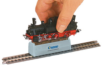

Heeft iemand dit ding wel eens gebruikt?
Is het een aan- of afrader?

Berichten: 2305
Re: Schoonmaak perikelen
Werkt redelijk tot goed, pas op voor je slipbandjes en kortsluiting tussen de borstels.
Chris83
Bericht door Chris83 »
Dat blokje werk heel goed, idd opletten met slip bandjes, maar het is heel handig voor de wielen en om je locje even op gang te zetten voor je ermee gaat rijden
Ik gebruik dit ook
komt ook goed van pas bij de wagons, want vuil op wieltjes verspreid zich ook over de baan
Ga hier niet de rails mee schuren, dat is niet goed (uit eigen ervaring) dat stuk rails is nu veel sneller vies dan normaal, ik geloof dat er een bescherm laagje over de rails zit die je dan weg schuurt.
Steven,
Het blokje van Conrad heb ik ook, is nog een bejaard exemplaar van Minitrix en af en toe gebruik ik hem nog.
Ik heb bijna geen last van vervuiling sinds al mijn treinen gedetecteerd zijn. Op de e.o.a manier treedt er af en toe een kortsluiting op en zorgt ervoor dat de rails schoonblijft. Raar maar waar. Ik maak nooit iets schoon, doe niet meer stofzuigen en het blijft rijden. Echter als de weerstandslak niet meer optimaal is lopen de wieltjes dicht en dan is het ff de dremel met staalborstel er overheen, nw weerstandslak of een smd weerstand van 10K en rijden maar weer.
Grtz Rob
Bericht door rudolf »
Nadeel van alle soorten metalen borsteltjes (zoals die van Conrad en die voor Dremel): ze krassen een beetje, krijg je dus ruwe wielen van en blijft er in het vervolg sneller vuil aanvast zitten.
MVG, Rudolf
Rudolf,
Ik heb er geen nadelige effecten van en maak al de nodige jaren zo schoon. Ze slijten harder van het rijden dan van het schoonmaken.
-Henk-
