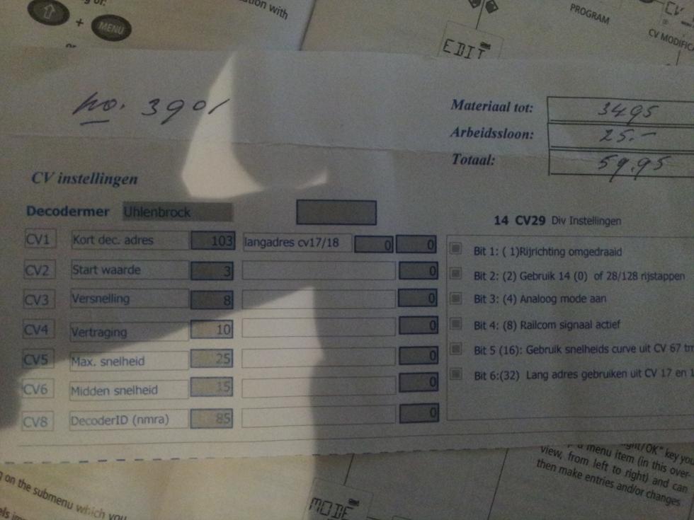

Ik heb een lijstje met CV's mee gekregen en hier staat als CV nummer 103 aangegeven. Ik heb op de multimaus met menu 1 LOCO en weer menu 1 NEW de loc toegevoegd. Vervolgens wil ik hier de CV waardes aan koppelen. Omdat het een long adres betreft kies ik voor menu 2 PROGR, menu 2 LONG en geef ik de CV1 waarde op. Vervolgens ga ik weer naar menu 2 PROGR maar dan kies ik daarna voor menu 1 CV_MO om de overige cv's in te voeren. Als ik doet doe reageert de loc wel door een klein stukje te bewegen of de verlichting gaat knipperen maar werken ho maar. Iemand tips ?
- CV's.jpg (108.97 KiB) 1389 keer bekeken

ff gezocht op het "grote (kinder) forum"
daar vond ik het volgende:
Manual van Roco te vinden op de site bladzijde 20
2.2. “LANGE ADRESSEN”
In CV1 kunnen alleen de locadressen 1– 99 worden geschreven. Alle locadressen vanaf 100 moeten
via dit menu worden geprogrammeerd. Hiervoor is het echter noodzakelijk eerste de “lange
adressen”in de locdecoder via CV29 vrij te geven (lees de decoder handleiding). Bij het oproepen van
dit menu krijgt u kort “CV17/18” te zien. Dit scherm springt dan snel over naar het adres van de voor
het laatst gebruikte loc – met vooraan de letter “L” en een knipperende waarde. Via de functietoetsen
kan nu het gewenste adres worden ingevoerd. De cijfers van de weergegeven waarde verdwijnen na
de invoer van het eerste cijfer.
–Bevestigen met de “Licht/OK”-toets. Het display springt kort op “PROG” voordat u terugkomt bij
het menu “LANGE ADRESSEN”.
Einde citaat.
Heb je het ook op die manier gedaan?
