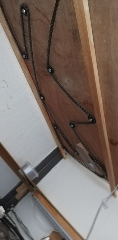

na weer een paar dagen klooien is het me toch gelukt om kettingbaan op zijn plaats te hangen.
foto laat zien een ongelukkig genomen foto in ondersteboven houding.
slaat nergens op maar toch.
te zien is alhoewel moeilijk dat het gewicht van de ketting zorgt dat dat doorhangt.
nu moet ik nog een soort kettinggeleider maken die de ketting aan één zijde mag afsluiten en dan ook nog een soort kettingspanner maken om te proberen de eventueel toch doorhangende ketting op de hoogte van de tandwielen te houden.
dus ik ben nog volop aan het experimenteren maar het begint ergens op te lijken.
overigens gewoon plat liggend wil de motor wel rond maar moeilijk omdat de wrijving van de ketting op het hout behoorlijk veel is dus motor heeft het daardoor extra zwaar.
wordt vervolgt
wordt vervolgt
gr jan
Een uniek concept dit. Kunnen de tandwieltjes los van het hout draaien zodat de ketting niet tegen het hout aankomt (heb ik het goed begrepen dat de ketting dus onder het hout hangt en de luchtballon aan de ketting hangt?) Als het nog stroef loopt de ketting inkorten zodat je minder wrijving hebt. Ik kan me voorstellen dat als de ketting plat onder het hout hangt het ook wrijving oplevert.

Die wrijving is er niet.
Door gewicht van ketting hangt ie vrij.
Hij is alleen niet strak genoeg waardoor hij naast de tandwielen wil.
Moet hem strakker leggen en eventueel een kettingspanner maken.
De luchtbalonnen hangen aan een meedraaiende magneet die onder de ketting geplakt is en sterk grnoeg om een schroef met platte kop vast te houden waaraan middels vissnoer de ballon aan opgehangen wordt.
Maar dat moet ik nog uitzoeken en natuurlijk de achterwand, ondergrond en de ballonnen zelf nog maken.
gr jan

na bovenstaand geschreven te hebben en ik weer op de hobbykamer was heb ik de ketting wat strakker kunnen zetten waardoor hij niet meer zover doorhangt dat ie naast de tandwielen wil lopen.
echter toen kwam ik er achter dat de motor te zwak is om hem rond te trekken.
nu is deze motor bedoeld voor 21 volt maar er hangt nu de wisselstroomkant van de trafo aan en dat is 14 volt?? zou dit de reden kunnen zijn ?
anders zal ik op zoek moeten gaan naar een andere motor die wel sterk genoeg is maar wel weer met die 1 1/2 toer per min. en om die te vinden geen flauw idee.
gr jan

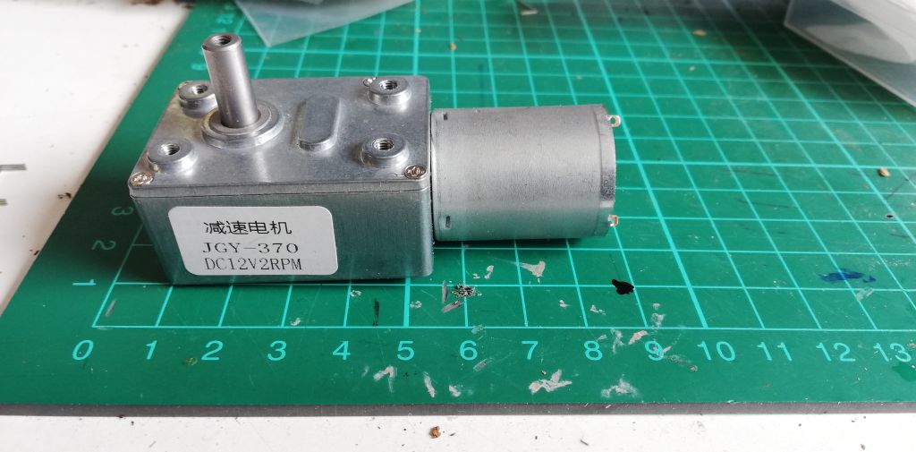

de in gebruik zijnde motor heeft deze voor mij vindbare eigenschappen;
1PC SSM-16HR Magnetron Draaitafel Synchrone Motor 21V 3W 50/60Hz Voor LG of Voor ventilator Elektrische Kachel Thuis Apliances Onderdelen
100% nieuw en hoge kwaliteit
Kenmerken:
Toepassingen: magnetron, ventilator, warme lucht blower, elektrische kachels, burn oven, podium verlichting apparatuur, verlichting, Kerst geschenken en andere soorten elektrische apparaten.
Voltage: AC 21V
Frequentie: 50/60Hz
Vermogen: 3W
Snelheid: 2.5/3R.P.M
Materiaal: Metaal
Afmetingen: 1.7x5.9x6.2cm/0.67x2.32x2.44inch
Kleur: zoals
Hoeveelheid: 1 Pc
de motor die onderweg is en nog ergens in de lucht hangt heeft de volgende eigenschappen;
Kenmerken: 90 graden limiet, linksom of rechtsom rotatie kan worden gecontroleerd (CW / CCW), lage snelheid en grote koppel.
Gebruik: water meter; gas meter; warmte meter; klep, etc.
Voltage: 3V / 12V
Snelheid: 0.8 rpm
Koppel: 10kg.cm
Nullaststroom: 0.06A
Gewicht: 102g
Opmerking:
1. moeten aankoop controle circuit controle CW / CCW;
2. de motor kan niet worden geblokkeerd, en jamming en blokkeren zal veroorzaken tanden kloppen.
gezien deze een koppel heeft van 10kg neem ik aan dat deze aanzienlijk sterker zal zijn en hopelijk wel de ketting rondgedraaid krijgt.

De tweede motor klinkt heel wat sterker inderdaad. Ik kan me voorstellen dat een magnetron- of ventilatormotortje zoals beschreven staat bij de eerste niet bijzonder sterk hoeft te zijn. Maar als je hem op een klein tandwieltje kunt aansluiten in plaats van de grote heb ik het vermoeden dat ie net wat harder kan trekken. Dus als dat te doen is.

Ik heb er net nog eentje besteld die 2 rpm heeft 24 kg trekt.
Komt begin mei binnen.
Nee klein tandwiel heb ik niet.

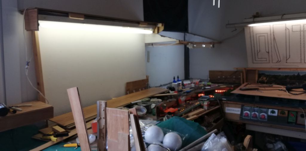

Onderwerp starter - Berichten: 3532
voor hen die mijn werkzaamheden bijhouden;
de lichtbalk die achter/boven station Hooggelegen hing is verwijderd en deze moet op gelijke hoogte komen waarop ook de lichtbalk bij de luchtballonen komt te hangen.
betekend oude ophanging weghalen en nieuwe bedenken.
op foto is te zien dat aan de rechterzijde de ophanging van de luchtballonnen hangt.
linksonder is de oude bevestiging van de lichtbalk die dus 50 cm omhoog moet.
waarom bedenken ? de muur waar dit voor/aan hangt is van hard beton waarin op normale wijze niet te boren is om een steun aan te hangen en dus moet ik vrij hangend frame maken waaraan lichtbalk komt.
betekend uiterst links steunpaaltje verlengen en deze rechts een verbinding geven naar luchtballon steun.
we zijn weer eens druk.
wordt vervolgt.

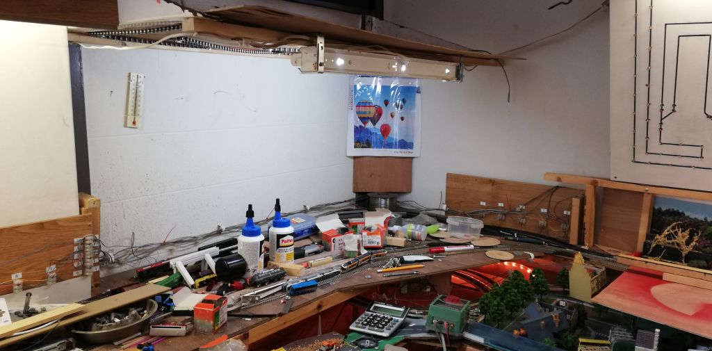

wat valt dat vies tegen om effe een TL op te hangen.

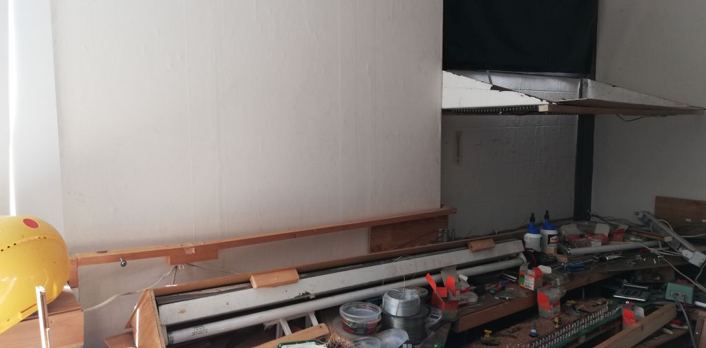

ook voor deze muur geld dat alles buiten je macht is om dit te doen omdat alles buitenbereik is door de breedte/diepte van de treintafel.
je staat op een trapje en dan moet je rekken en strekken om er bij te kunnen en daarmee overstrek je jezelf met als gevolg dat ik nu een dag later mijn armen niet kan optillen door gebruik van spieren die je normaal gesproken nooit gebruikt.
maar goed het frame waar dat spul aan moet hangen is na een dag stunten geplaatst nu nog bedrading netjes hierop aanbrengen en dan de Tl weer hieraan hangen en dan kan het spul weer branden.
of dat vandaag met al die spierpijn gaat lukken zal de praktijk uitwijzen.
voor deze koningsdag is het een prima alternatief voor de niet aanwezige kleedjes van de niet doorgaande vrijmarkten.
wordt vervolgt.

hallo allemaal,
na twee dagen worstelen met het verleggen van de verlichting is het me gelukt om het spul weer brandend te krijgen.
nu nog even van een lichtlijst voorzien en dan kan ik gaan behangen en de afbeelding van de opstijgende luchtballonnen daarin verwerken.
het gaat langzaam maar we komen er wel
o ja ga ook nog een paar extra tandwielen met verschillende diameters halen A; om meer flauwere bochten te krijgen B; hopen dat door deze grotere tandwielen een groter draagvlak is en het doorhangen van de ketting wordt gereduceerd en C; duimen dat dit ook minder wrijving geeft
wordt vervolgt

om jullie een idee tegen wat ik bedoel met de achtergrondplaat opstijgende luchtballonnen;
de plaat zelf zit nog een beschermfolie op waardoor hij wat schittert maar daar schuin achterin de hoek wil ik dat maken met daarop aansluitend het berglandschap zoals aldaar te zien is en dat dan naar links en rechts doortrekken .
of dat gaat lukken zal de praktijk uit gaan wijzen.
wordt vervolgt
wordt vervolgt

het aanschaffen van meerdere tandwielen valt vies tegen.
de fietsenmaker wereld blijkt ook last te hebben van de wereldwijde corona pandemie.
de toelevering van tandwielen in alle vormen en maten blijken niet uitgeleverd te worden tenzij met enorme leveringstijden.
toch heb ik middels de nodige medewerking van mijn plaatselijke fietsenmaker die bij collega's is wezen shoppen er vijf van 22 tanden kunnen bemachtigen die eerdaags middels de interne bezorgdiensten bij hem worden afgeleverd zodat ik ze dinsdag mag ophalen tegen een ook nog eens zwaar gereduceerde prijs..
door grotere tandwielen te gebruiken hoop ik A; de weerstand te verkleinen en B; de bochten wat natuurlijker te laten verlopen.
dus ik kan de kettingbaan volgende week aan gaan passen met vijf 22 tands- en één 46 tands-kettingwiel en alle derailleur tandwieltjes ertussen plaatsen op die punten waar ketting doorhangt en op die manier een helpend handje te creëren.
we gaan het zien en beleven.
wordt vervolgt

zojuist nieuwe motor voor de aandrijving van de ketting binnen gekregen.
hiermee wordt ik direct weer voor de leeuwen gegooid want dat ding werkt op gelijkstroom.
nu kan ik natuurlijk gewoon van een rijtrafo de spanning pakken maar in hoeverre zal dat invloed hebben op een rijdende trein?
daarnaast moet ik nog zien uit te vinden hoe ik deze aandrijfas de draaibeweging naar het tandwiel moet maken.
de eerdere motoren hadden een kunststof as waarin ik een gaatje kon boren waardoorheen ik een soort meeneempen kon steken die correspondeerde met een gleuf in de houtenplaat waarop kettingwiel gemonteerd was.
deze massief uitziende as moet ik nog maar zien of ik daar een gaatje doorheen krijg.
weer een opgave waar de nodige tijd in zal gaan zitten.
wordt vervolgt

Je kunt meer dan je denkt Jan, dat heb je al eens bewezen. De as is niet massief (er zit schroefdraad in) maar kan alsnog hard zijn. Als je de as niet kunt inklemmen in een bankschroef oid kan het inderdaad een hele toer worden om daar een gat in te krijgen.
Indien mogelijk zou ik hem niet op de rijtrafo van je baan zetten, dat heeft zeker invloed op het rijden van je treinen. Heb je geen reserve trafo met gelijkspanning? Vaak zijn deze motortjes geschikt voor een bepaalde spanning maar doen ze het ook op een lagere spanning. Als je dus nog ergens een voeding hebt liggen van bijvoorbeeld een defect antwoordapparaat dan kun je die rustig proberen. Even opletten dat ie niet te heet wordt en gaan met die banaan.

op de foto van de motor is te zien dat er vier montagepunten zijn.
de daarin passende boutjes bleken dankzij een rommelkastje wat ik uit mijn ouders hun schuur jaren geleden had meegenomen een laadje te bevatten waarin exact deze vier passende boutjes aanwezig waren incl. op ééntje een moertje zodat ik na ze op de goede lengte te hebben afgeslepen het schroefdraad weer kan herstellen. dat noem ik mazzel hebben.
nu nog uitmeten op welke hoogte het gaatje voor meeneempennetje in de aandrijfas moet komen en dan zien of er een gaatje door geboord kan worden.
moet nu wel oppassen dat ik weer niet te veel dingen doo elkaar ga doen want heb ook nog de complete wisselstraten in het schaduwstation wat opnieuw bedraadt moet worden.. tien wissels die door elkaar maar wel synchroon moeten schakelen middels reedcontacten tussen de rails.
gelukkig heb ik het schakelschema zoals toen 20-03-2017 aangesloten weer teruggevonden dat scheelt weer een hoop denkwerk.
wordt vervolgt
