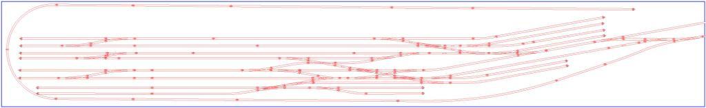

Het onderstaande sporenplan heb ik momenteel alleen nog maar op papier staan.
Dit wordt mijn project, nadat mijn huidige 4 module bakken af zijn.
Hiermee ben ik van plan om een kopstation te bouwen met ondergronds een keerlus.
Het onderste rangeer gedeelte zal bedoeld worden om motorpost treinen van onze PTT vrienden te laden en te lossen. Het bovenste rangeergedeelte wil ik gebruiken voor autotransport (massaproductie vanuit de boot de trein op). Het is de boeling dat dit plan 1 meter breed en 3,5 of 4 meter lang wordt.
Heeft er iemand nog suggesties om dit plan te op de computer uit te werken. Ik heb al een aantal programma's geprobeerd, maar ik kom niet uit met de wissels. In dit op plan zullen, engelse wissels, een 3-weg wissel en een kruiswissel aangepast met 2 engelse wissels van Peco komen. Tot op heden heb ik helaas nog geen programma gevonden die al deze wissels bevatten. Ik heb het ook al een beetje met Excel geprobeerd, maar dat wilde niet echt lukken.
Even voor de legende, de kleuren zijn wisselgroepen die ik apart aan en uit kan schakelen. Waar het oranje en blauw elkaar kruist is een simpele kruising. Geen wissel dus. Het hele gebeuren zal analoog worden en zo kan ik dan toch 2 treinen tegelijk in het station rangeren. Verder maak ik dan gebruik met 3-weg schakelaars. Dan kan ik de sporen of uit, of op transformator 1, of op transformator 2 schakelen.
Inmiddels heb ik dit plan zo ongeveer wel 50 keer aangepast.
Kritiek, opmerkingen en meningen zijn welkom. Ik heb nog zeker een half jaar om dit naar mijn idee te perfectioneren :roll:

Op zich is de basis goed en interessant, maar na jaren HFE zie ik toch wel wat aandachtspunten:
  • - D'r zit een driewegwissel in en die kan je in mijn ogen beter vermijden (zou niet weten waar we in Nederland in reguliere sporen een driewegwissel zouden hebben liggen)
    - Je postperrons (????) liggen verkeerd om
    - Je hebt geen uithaalmogelijkheid, zonder de vrije baan te blokkeren, om te treinen "opzij" te zetten
    - Je wisselkruis (ter hoogte van postperrons??) ligt ver van je binnenkomende wisselstraat en dichtbij je perrons
    - D'r zitten HEEEEEEL veel dubbele rijwegen in, die veelal geen of nauwelijks extra onafhankelijke treinbewegingen mogelijk maken
    - De combinatie van de laatste twee of drie punten maken een redelijk rigoreus herontwerp nodig (om in een keer alle issues d'r uit te halen) maar dan is het handig om wat meer randvoorwaarden te weten
Ik kan op zich wel wat gaan kliederen op je tekening, maar ik vroeg me af of je evt as donderdag naar de DMV gaat???

Hoi Paul,
Kliederen in mijn tekening mag gerust ;) Suggesties zijn zeker welkom :!:
Het doel van mijn sporenplan is tegelijk een trein in als uit rijden op zoveel mogelijk manieren.
Daarbij mag het oog ook wat willen, dus niet een batterij aan engelse wissels :shock:
Het postgedeelte omgekeerd had ik ook al over na zitten denken. Wellicht wil ik daar de linker 2 perrons voor gebruiken?
Donderdag ben ik er op zeker!

Hierbij eens een testkriebeltje. Met de volgende opmerkingen:
I: lang genoeg voor een (of indien gewenst twee) motorpost(en) Zie eventueel gestippelde locatie vrijloopwissel. Indien je de lay-out zo maakt dat je voor de gestippelde variant gaat, moet je eigenlijk ook het wisselkruis meer naar rechts halen. Dit omdat je dus op spoor I binnenkomt met de mP voorop (links) en de postwagens achterop (rechts). Indien je de mP's wilt vrijhalen zal je dus de postwagens achter moeten laten en over het wissel heen gaan om naar het omloopspoor te kunnen. In de "2 mP variant" moet 1a dus lag genoeg zijn voor 2 mP (mP"I"), moet 1b dus lang genoeg zijn voor postwagens "I" EN 2 mP (mP "II") (dit tijdens het omlopen van mP"II"). 1c moet lang genoeg zijn voor postwagens "II" en de omgelopen mP"II"
II: lang genoeg voor losse loc om om te lopen
III: facultatief spoortje, kan handig zijn, maar kost dus wel een wissel extra
IV: wisselkruis om eerste set mP te laten vrijlopen
V: enkel overloopwissel, hoeft, wegens kopstation (=maar van een kant aaan komen rijden), geen kruiswissel te zijn. 3 b/c en 4 b/c moeten dus lang genoeg zijn voor een set treinstellen waar mee je wilt rijden
Ik heb de uitgaande sporen nog niet ontworpen, voornamelijk omdat ik denk dat het handiger is om eerst hier eens een beetje over heen en weer te ping-pongen en dan eens kijken waar we naar toe moeten gaan breien aan de binnenkomende kant.
- Het postperron heb ik enkel uitgevoerd omdat je daar de nodige breedte nodig het om met je postkarretjes ed rond te kunnen racen
- De sporen 3 & 4 zijn dus geschikt om dus twee onafhankelijke treinstellen af te handelen. Eventueel zou je spoor 4a ook kunnen optuigen indien je dat spoor ook wilt gebruiken om het treinen met om te lopen losse loc te kunnen werken. Echter: indien je de sporen "III" inderdaad niet uitvoert hoe je dus een relatief goedkope (maar wel zeer functionele) sporen lay-out over. Je kan dan op de sporen 6&7 treinen met losse loc's afwikkelen. Indien je dus de mogelijkheid wilt hebben om op drie sporen loctreinen af te kunnen wikkelen zal je dus spoor 4a moeten optuigen en daar een omloopwissle moeten plaatsen.
Benieuwd naar je commentaar
Paul Bender

Het ziet er zeker goed uit. Ik zie op deze manier genoeg mogelijkheden om treinen kwijt te kunnen en te rangeren. Voor de lange treinen heb ik in principe genoeg aan 1 omloopspoor voor de loc. Het idee om dit met andere locomotieven op te lossen is veel leuker spelen. (gezien mijn collectie momenteel al uit meerdere 1600's, 1100's en 1300's bestaat). Het zou goed uitkomen om in het uiterste geval 2 koplopers kwijt te kunnen (4tjes?) op het langste perron. In dit geval lijkt mij perron 4 het handigste. De kortere kan ik dan altijd gebruiken voor bijvoorbeeld wadlopertjes. Spoor 1 t/m 3 wil ik wel zo laten. Ik ben benieuwd wat je in gedachte hebt voor de wisselstraat. :roll:

4 b-c is dus halve "maximale perronlengte" Daarvan weet jij beter dan ik de lengte ;)
Wil je met één mP kunnen werken per perron/spoorsectie of met twee (gekoppelde) mP's per trein. Dit ivm met de lengte van spoor 1a en de plaats van het overloopwissel?

'K heb alweer wat foutjes ontdekt:
- het (overloop)wissel van 2b naar 3a kan er uit (3b-c zijn voor treinstellen bedoeld en dan voegt dat wissel niets toe).
- Het wisselkruis IV kan om dezelfde redenen vervallen. D'r hoeft enkel teruggestoken te kunnen worden van 1b naar 2c. De rest ziet er wel leuk uit (zo'n engelsman in een wisselkruis) maar voegt eigenlijk niets toe in deze functionaliteit :-/

Hier het aangepaste, schets, ontwerp voor de linkerkant, met de configuratie voor de perronsporen. Ik ben hierbij uitgegaan van de minimale configuratie, dus zonder de sporen 2a en 5a (incl het vervallen van de betreffende wissels. Ook ben ik even niet verder gegaan boven de spoor tien.
Hier mijn eerste voorstel voor de inrijkant van je station. Ik heb het even zo minimaal mogelijk gehouden. Bij deze configuratie kan je, zoveel als mogelijk meerdere treinbewegingen tegelijkertijd hebben. Ook hier heb ik "boven spoor 10" even niets gedaan, heb ik de "sporenbundel ruimte" tussen de sporen 6 en 9 leeg gelaten en heb ik ook niets gedaan met de ruimte rechts van spoor 10.
Volgens mij moet jij er nu eerst maar eens mee gaan stoeien in je railtekenprogramma en eens kijken hoe e.a. uitkomt
