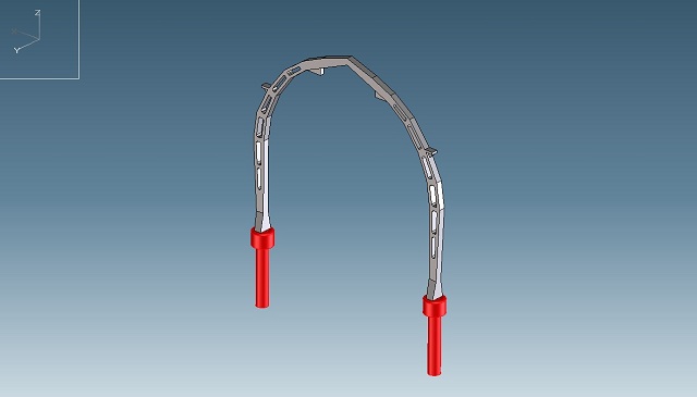

Geinspireerd door al het moois in h0 op http://www.gotischeboog.com/ ben ik begonnen aan een gothische boog in N 1:160. De bevestiging van bovenleidingsmasten op de grondplaat moet wel een beetje stevig, maar ook elegant, zijn dus ik heb voor een constructie met twee inbusbouten gekozen :idea: . De kop van de inbusbout steekt boven de grondplaat uit en dient als "betonnen" sokkel voor de boog. De pootjes hebben elk de vorm van een inbussleutel (a la Ikea) en passen precies in de koppen van de 2 inbusbouten. In 3D ziet het er dan zo uit:
Fred
3D plaatje van de boog
De boog met zijn 2 pootjes in de beide inbusbouten
De boog gemonteerd op de grondplaat

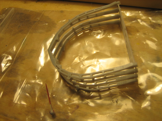

Het antwoord komt al snel: yes het werkt! Ik heb M4x20 inbusbouten (ook wel binnenzeskant geheten) bij de Praxis gekocht: 12 stuks in een zakje voor rond de 2€. Ik heb de boog met 4 stuks tegelijk laten printen om de kosten te drukken (in de printkosten zitten namelijk altijd opstartkosten per opdracht)
Het pootje van de boog past na een beetje passen, meten en bijvijlen heel strak in de kop van de inbusbout!
Fred
12 stuks M4x20 inbusbouten van de Praxis
4 gothische bogen aan elkaar
Het pootje van de boog in een Ikea inbussleutel vorm
Het pootje van de boog in de inbusbout
